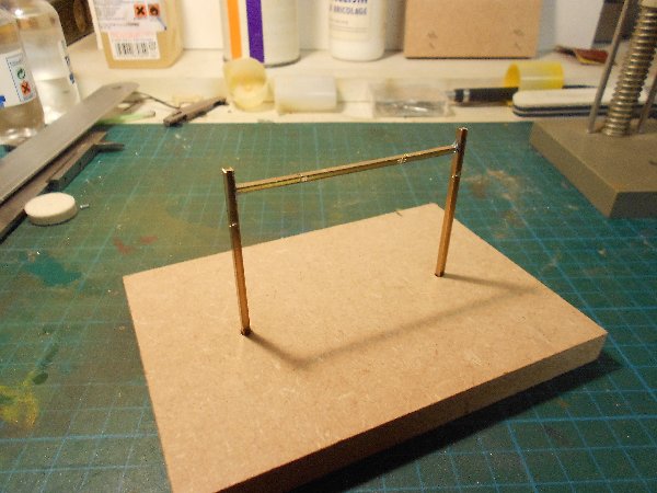

Mais assez parlé, on va débuter par la fabrication de portiques double voie.
J’ai donc collé sur une planchette de MDF le plan réalisé à l’ordinateur. J’ai pré-foré des petits trous pour pouvoir clouer des micros pointes qui serviront à maintenir les éléments durant le forage des trous destinés à recevoir les câbles (0,5mm).

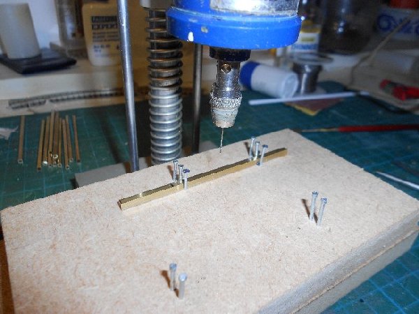

La fixation des mats sur le réseau a été simplifiée au maximum.
Encore un gabarit qui s’ajuste sur les voies afin de forer un trou bien vertical de 3mm, dans lequel vient s’ajuster le mat.
Caténaires 004b.jpg (53.93 Kio) Consulté 9748 fois
Un simple de trou de 3mm pour "planter le mat".

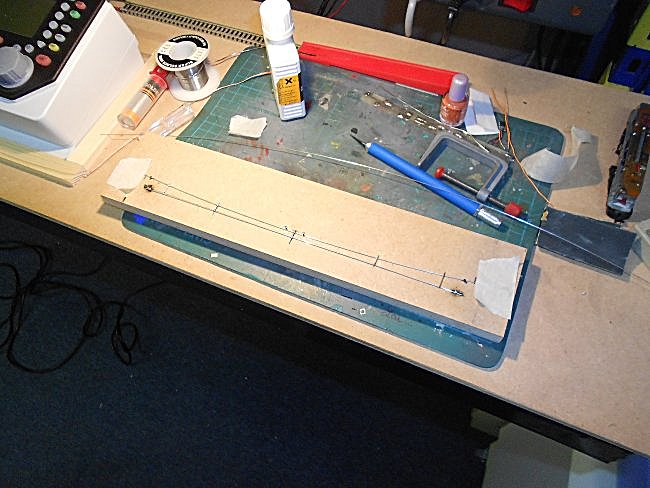

Puis venait la séquence de fabrication des caténaires proprement dit.
Le plus facile et le moins onéreux est de travailler avec des cordes de guitare (0,4 ou 0,5mm).
Donc ici j’ai reproduit à l’ordinateur le profil d’un caténaire Minitrix.
Recopié sur une nouvelle planchette MDF en guise de gabarit.
La corde est cintrée autour de petites pointes (minis clous sans tête), si bien qu’à un certain moment ma caténaire est en forme (sous tension). Il ne me reste plus qu’à la souder.
Ne vous en faites pas trop, c’est plus facile que l’on croit.
Les soudures effectuées, on libère la caténaire et la voilà prête à être installée.

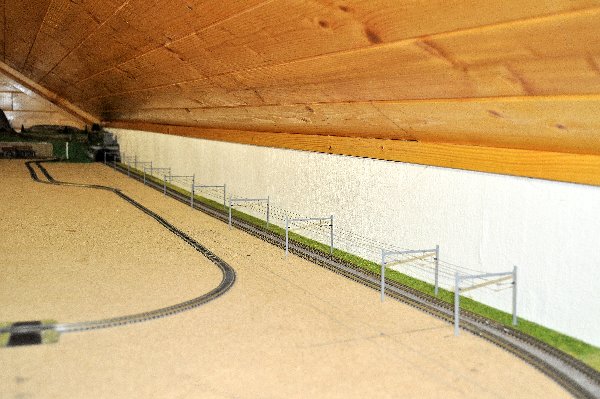

J’ai commencé par équiper la longue ligne droite du fond, car pour moi c’était le plus compliqué puisque je devais travailler à bout de bras.

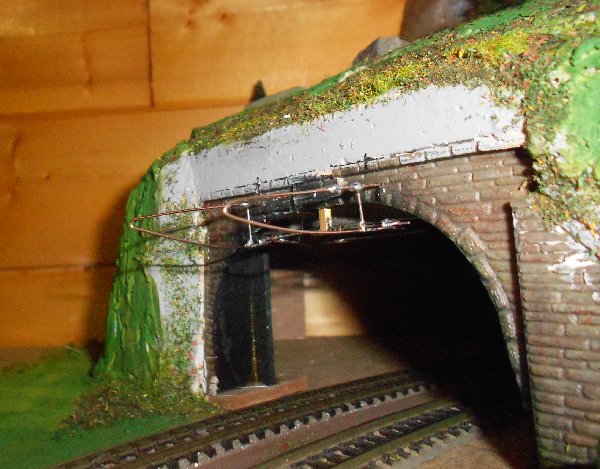

Afin de ne pas perturber le tafic, j’ai dû trouver une astuce pour aborder les endroits équipés ou non ainsi que l'entrée de mon tunnel, afin que le pantographe ne vienne buter contre.
Quelques petits montages de raccordement ont été effectués. Ceux-ci sont déplacés au fur et à mesure de l’avancement des travaux.

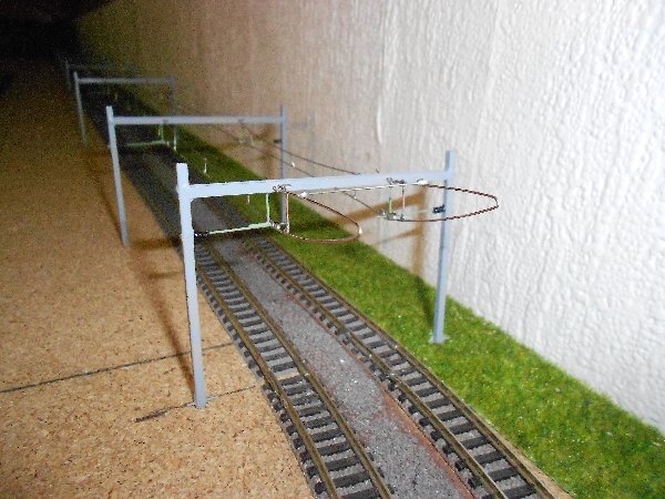

Pour l'alignement des caténaires dans les courbes, j'ai reproduit sur plan la largeur moyenne d'un pantographe et simulé son emplacement durant son passage.
Plusieurs tests son nécessaires :geek: !
