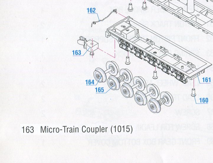

Serait-ce l'endroit pour émettre mon SOS ?
Ma Big Boy Athearn est arrivée ce matin en version US pure : un attelage arrière Micro-Train ...
Qui pourrait me dépanner, me vendre un seul attelage européen compatible, ou me dire ou le trouver ?
D'avance merci
Jean

Avant de me lancer dans la photo rapprochée, pas facile vue la taille de l'objet, je joins un extrait de l'éclaté du tender ...

Mieux vaudra attendre : alors que je manipulais la loco pour tenter une macro photo,le goujon de fixation du petit boggie du tender s'est détaché ...
J'ai soigneusement remis le tout dans sa boîte qui va prendre le chemin de l'Atelier du DCC, Sergio se fera un plaisir d'arranger ça !!!

Problème résolu !
Finalement, la solution est venue de Belgique, et par un membre - fort discret - de cette honorable confrérie : Sergio, alias Atelier du DCC, chez qui tous mes achats de locos passent pour être digitalisées, a reçu mon SOS et le Big Boy pour un problème de boggie.
Je n'ai pas encore vu le détail, mais il me semble qu'il a simplement dérivé l'attelage US et qu'il y a rivé un modèle européen "coupé à longueur".
J'en saurai plus au retour de la loco.
