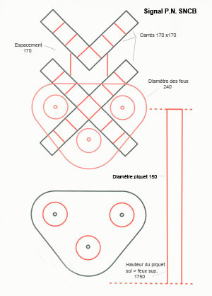

je voudrais essayer de confectionner ce signal avec ma laser, quelqu'un aurait les cotes de ce signal ?
Sinon je vais prendre mon courage a deux mains et le mesurer sur place. ( on me prendra surement pour un fou !).
merci et belle journée

J'avais profité d'un dimanche (à l'abri des regards) pour prendre les mesures du signal.
Une fois dessiné en Silhouette je n'ai plus gardé les côtes d'origines.
Il me reste ceci : J'ai vu récemment que les nouveaux signaux ont les bords arrondis.

Merci J.P. quel est l'unité des cotes ?
- Messages : 3714
Re: Signal de passage à niveau SNCB
Ce sont les côtes réelles, donc c’est en mm.

merci Jepe et content de t'avoir rencontré aujourd'hui.
