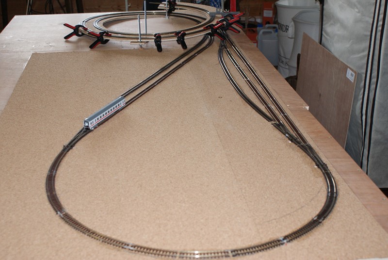

Bonsoir a tous,
Voila j'ai commencé la construction du réseau .
Pour les dimension c'est pas bien grand 1800x 900 bien sur en N .
Et sur trois niveaux : en bas gare cachée avec une fois trois voies boucle et deux voies encore .
Montée vers une gare de parade avec bâtiment et voies de garage .
Et passage vers une petite gare située plus haut sur une voie avec une deuxième boucle et retour vers la gare de parade .

Quand je pense que je me suis complètement planté lorsque j'ai essayé de faire un réseau à 2 niveaux sur une surface à peine plus grande, je suis en admiration (je n'avais pas d'hélicoïdale, il est vrai).

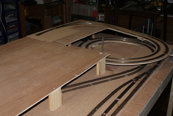

Bonsoir a tous,
Je continue a construire
La suite de l'hélicoïdal pour arriver au niveau de la gare de parade et montage du plateau .

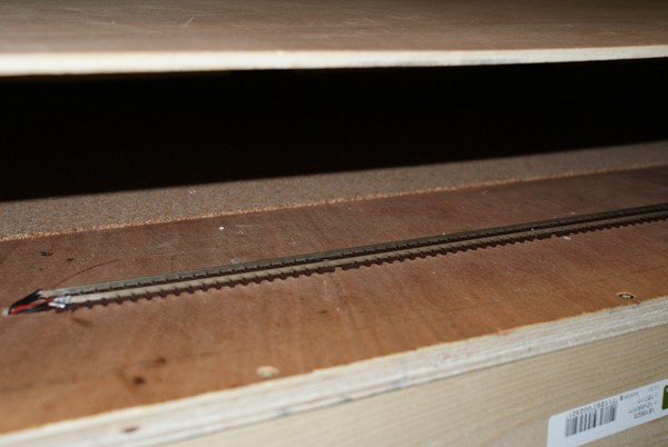

J'ai mis sous le plateau et au bord une voie de programmation (cette partie sera accessible par une trappe sur charnière .
Et test de passage ouffffffff pente 3 %
Didier

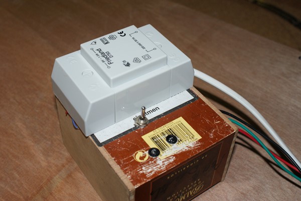

Montage et réglage des moteurs d'aiguilles (conrad x6)
Pour le réglage je me suis fait un petit boitier (transfo inter et led )
Voila pour ce week end
Bonne soirée a tous .
Didier

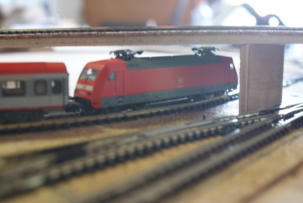

Je dirais même plus, c'est très très juste
Petit conseil sur ce point : Je mettrai une sorte de petite caténaire, un simple fil rigide recourbé au extrémité afin de faire descendre les éventuels pantographes qui ne tiendraient pas en place.
Si tu veux, prends les mesures (longueur) et on fera les caténaires chez moi
Regardes, je suis le King de la caténaire
