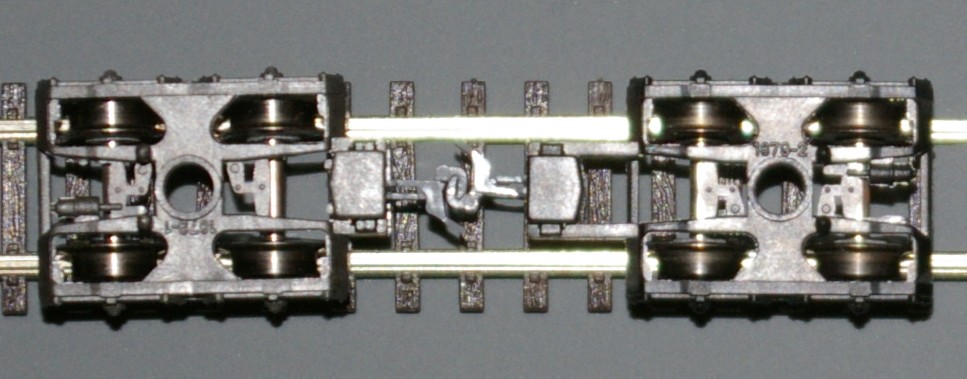

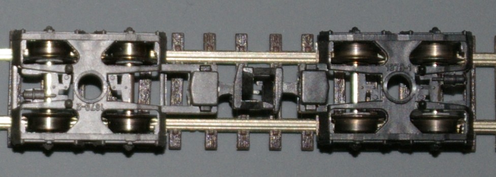

Je viens enfin de faire le test .....
Sur des citernes Fleischmann, le boitier d'attelage a un petit couvercle démontable.
De plus, le ressort est constitué d'une petite plaquette........ pas ce maudit fil qui se barre à la première occase et qu'on ne retrouve jamais :?
Si le roulement est ok (à tester encore, en situation), j'essayerai d'adopter ces crochets bien plus discrets.
L'original Fleischmann.
Et le remplaçant Kato.
D'un point de vue esthétique, yapafoto ;)
