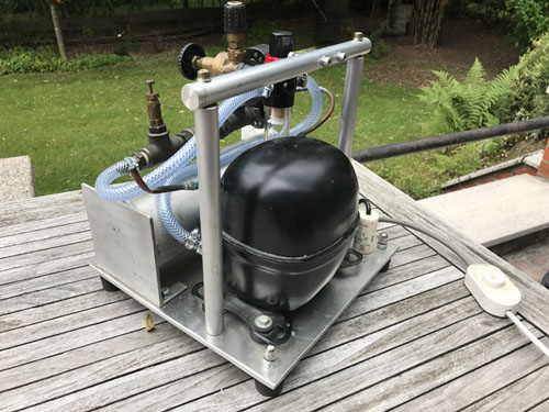

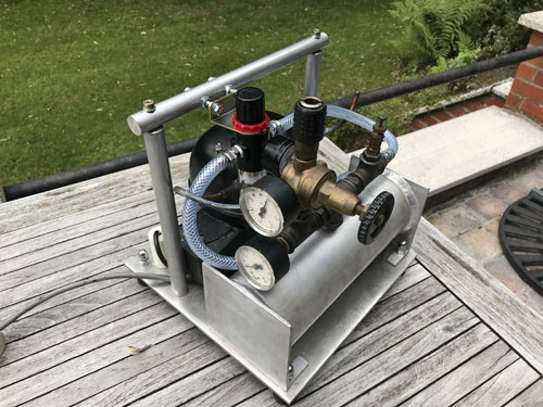

Pour les compresseurs, voir deux choses : le bruit (et oui, cela énerve vite madame) et aussi voir qu'il possède une soupape de sécurité qui déclenche lorsque la pression maximum est atteinte.
Pour peindre il faut +/- 1,5 bar.
Moi je l'ai fait moi-même avec un vieux moteur de frigo.
