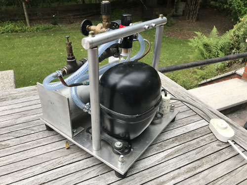

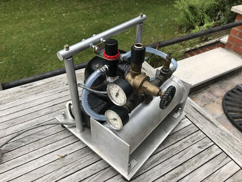

Moi je l'ai fait moi-même avec un vieux moteur de frigo.
