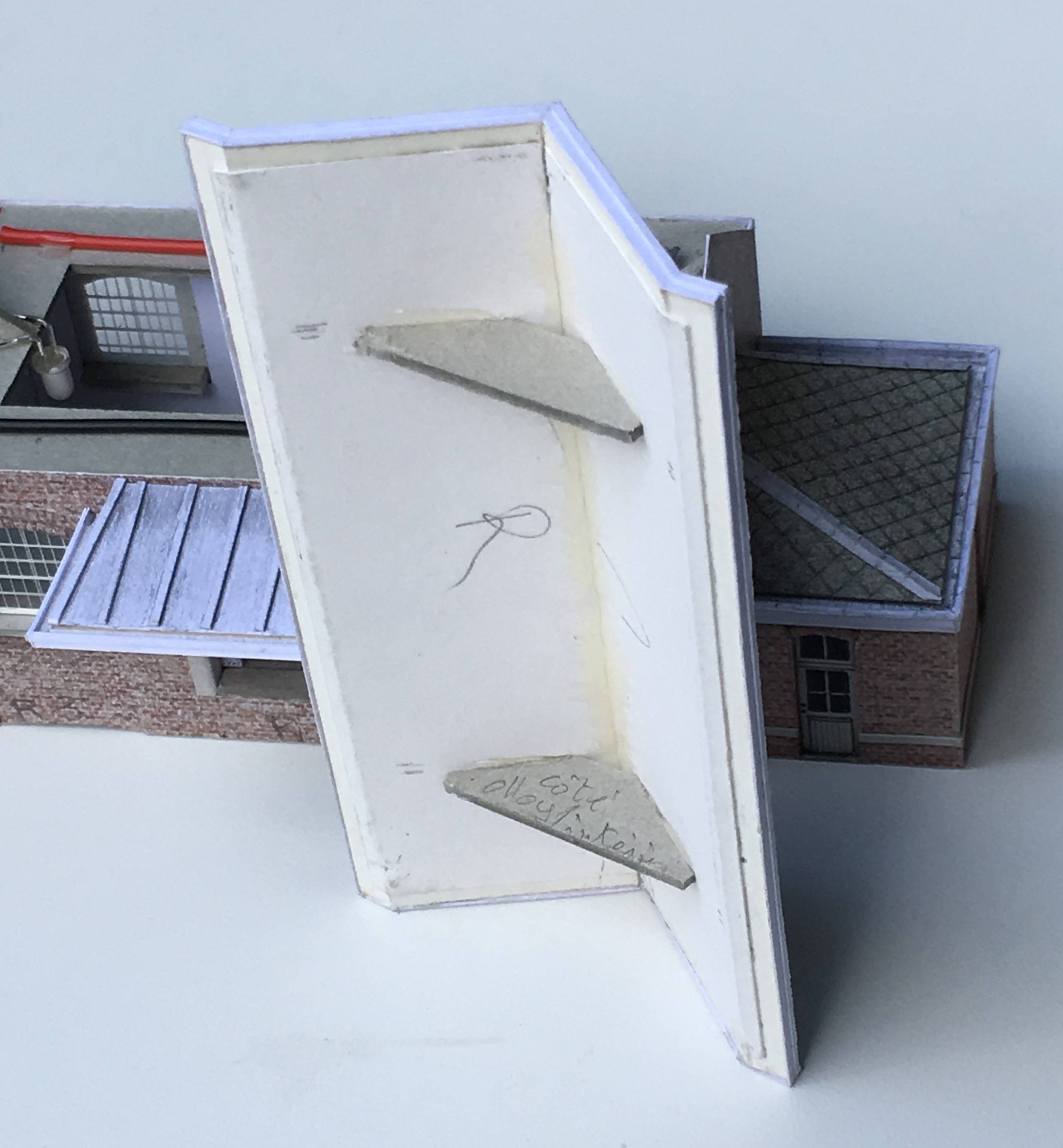

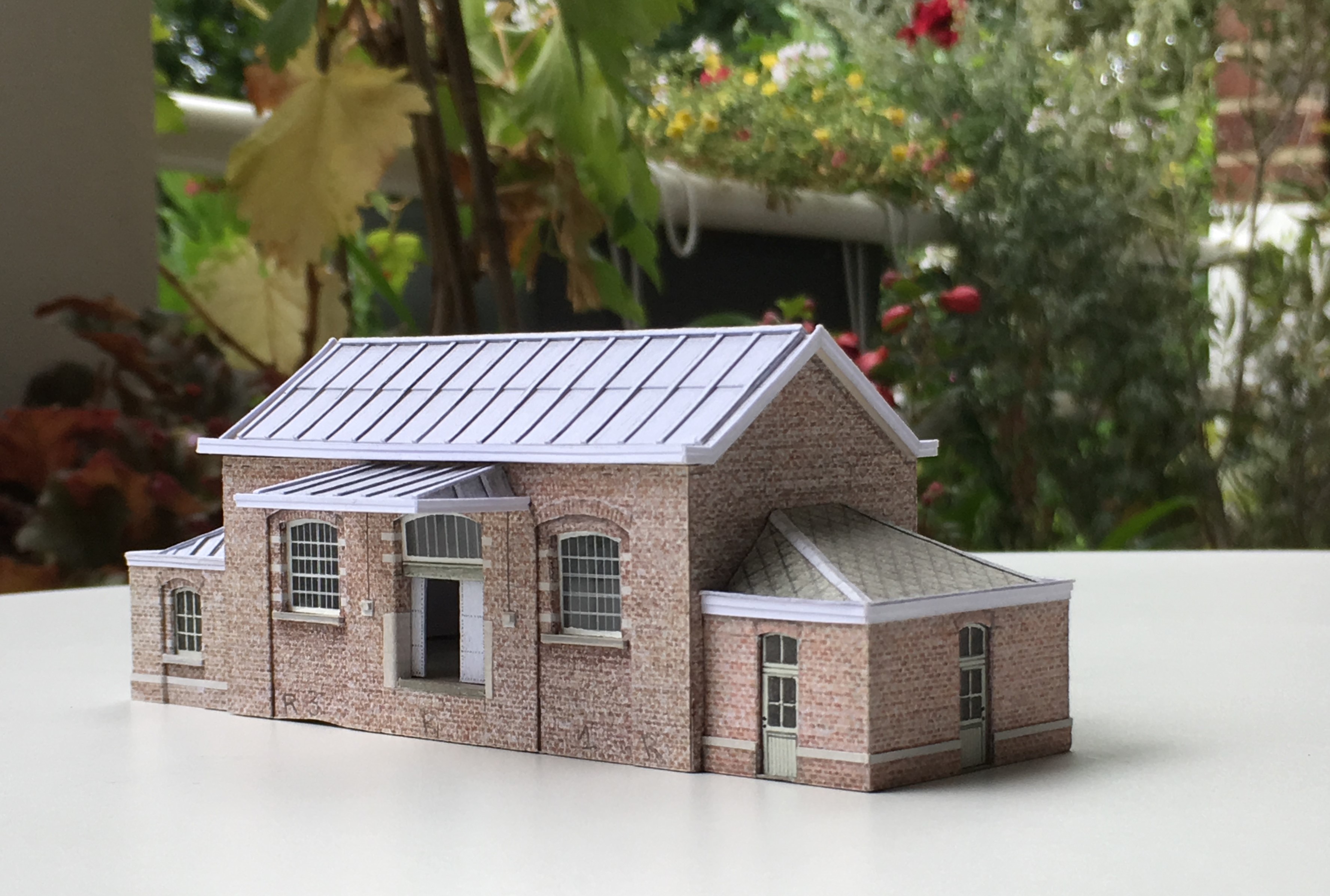

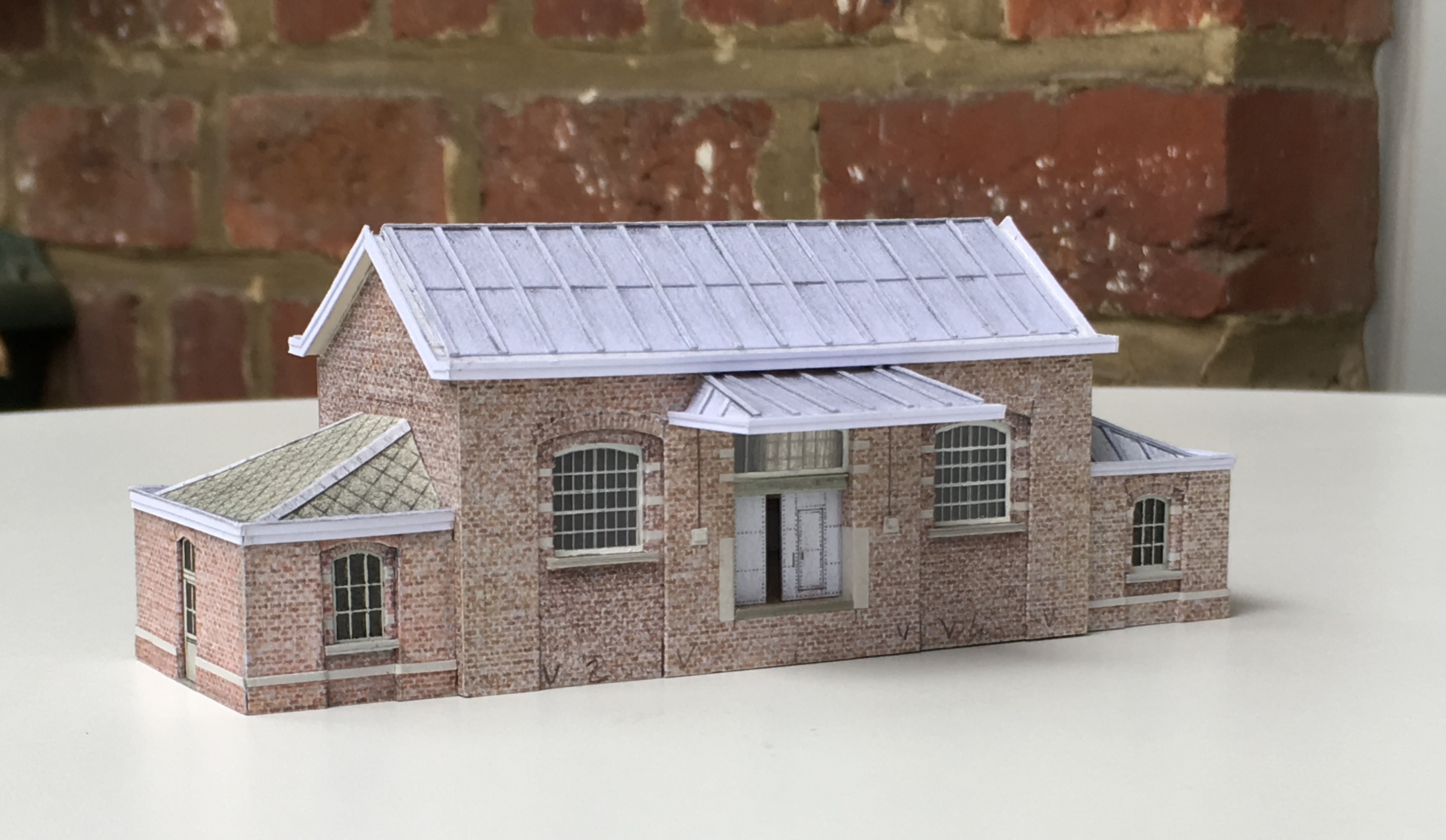

Voici quelques photos de l'état d'avancement du chantier.
Je souhaitais une toiture toute simple grâce à un seul cordon de colle situé juste sous le faîte.
Malheureusement, après quelques jours, l'angle des deux pans s'est légèrement fermé à cause de la tension dans la colle. Cela ne correspondait plus aux pignons déjà coupés.
Avant de recommencer cette toiture, j'ai essayé de stabiliser cet angle en installant deux ''charpentes''. Heureusement, invisibles !
Cela semble tenir, et je ne recommencerai pas (maintenant).
Les différentes grosses pièces du bâtiment étant presque finies, l'assemblage de celles-ci m'a fait voir les choses d'un oeil nouveau et encouragé.
Ce n'est bien-sûr pas fini. Il me reste encore mille choses à faire :
la cheminée, les solins de toiture, finir les corniches et installer les descentes d'eau pluviales, la sur-épaisseur des soubassements, les cadres en maçonnerie pour l'indication du lieu, les deux terrasses (différentes) + escaliers avec leurs main-courantes, quelques marchandises à l'intérieur, etc .... sans oublier les charpentes métalliques de soutien sous les deux auvents !
