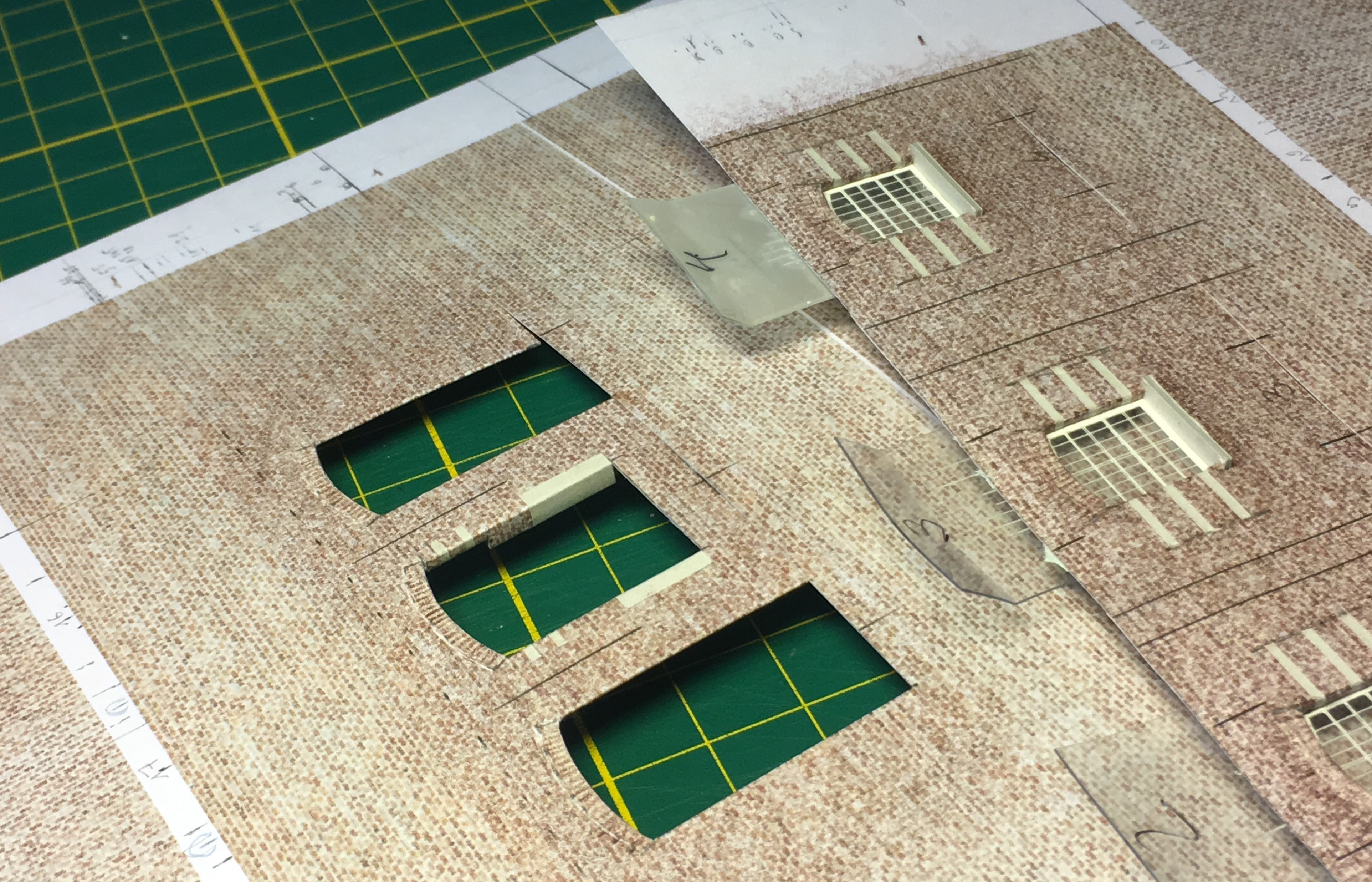

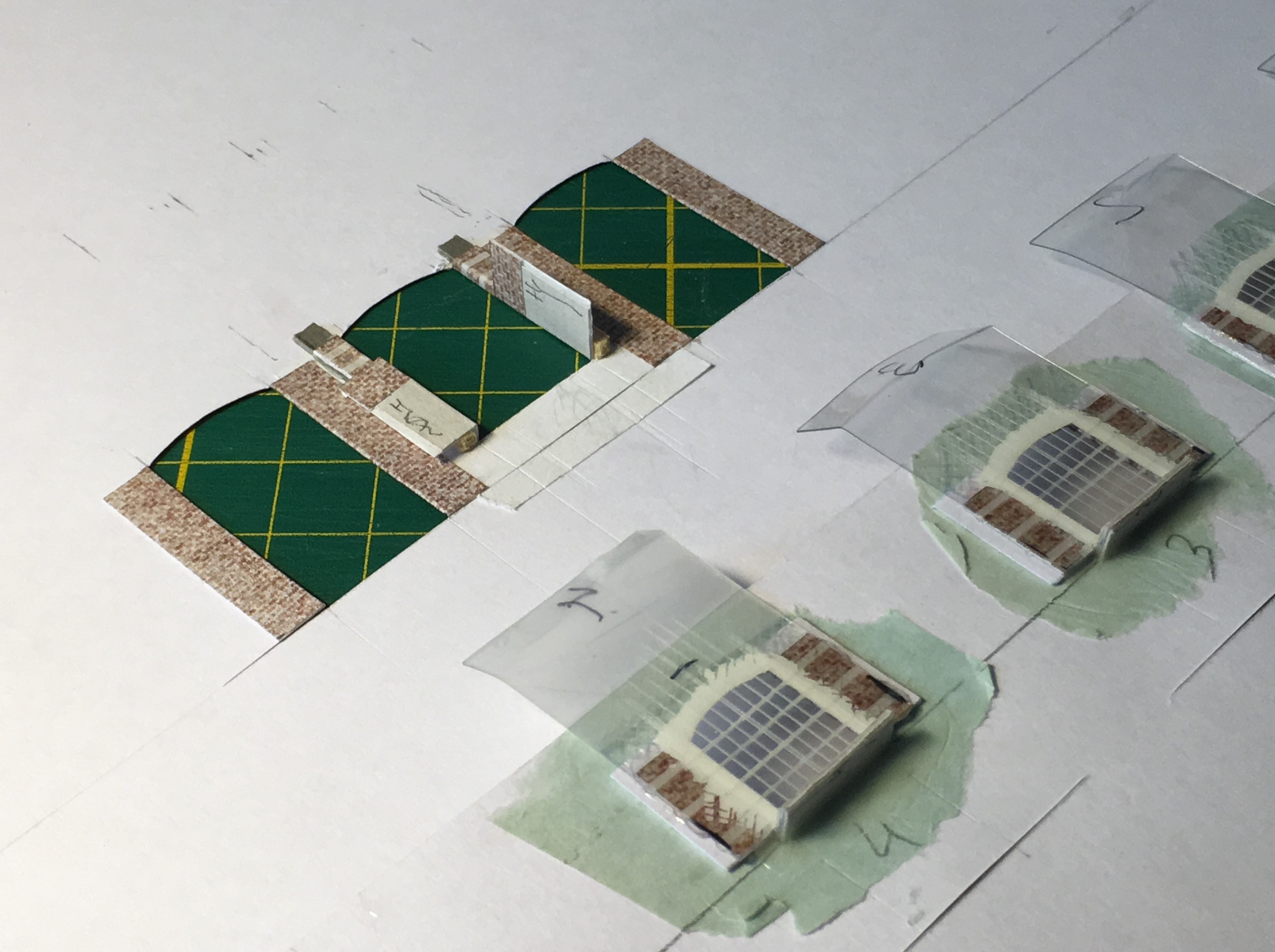

Donc après une petite annexe (et même une deuxième petite annexe) , c'est au tour du corps principal d'un Bâtiment pour Marchandises.
Ci-joint, les photos du chantier des deux grandes façades (recto et verso). Elles ne m'épargnent pas des retraits de maçonneries, des incrustations de pierre bleue, et des baies vitrées que je souhaitais transparentes.
Une chose à la fois : les pignons viendront après, de même que les terrasses et les auvents qui les couvrent !!!!!.
A+

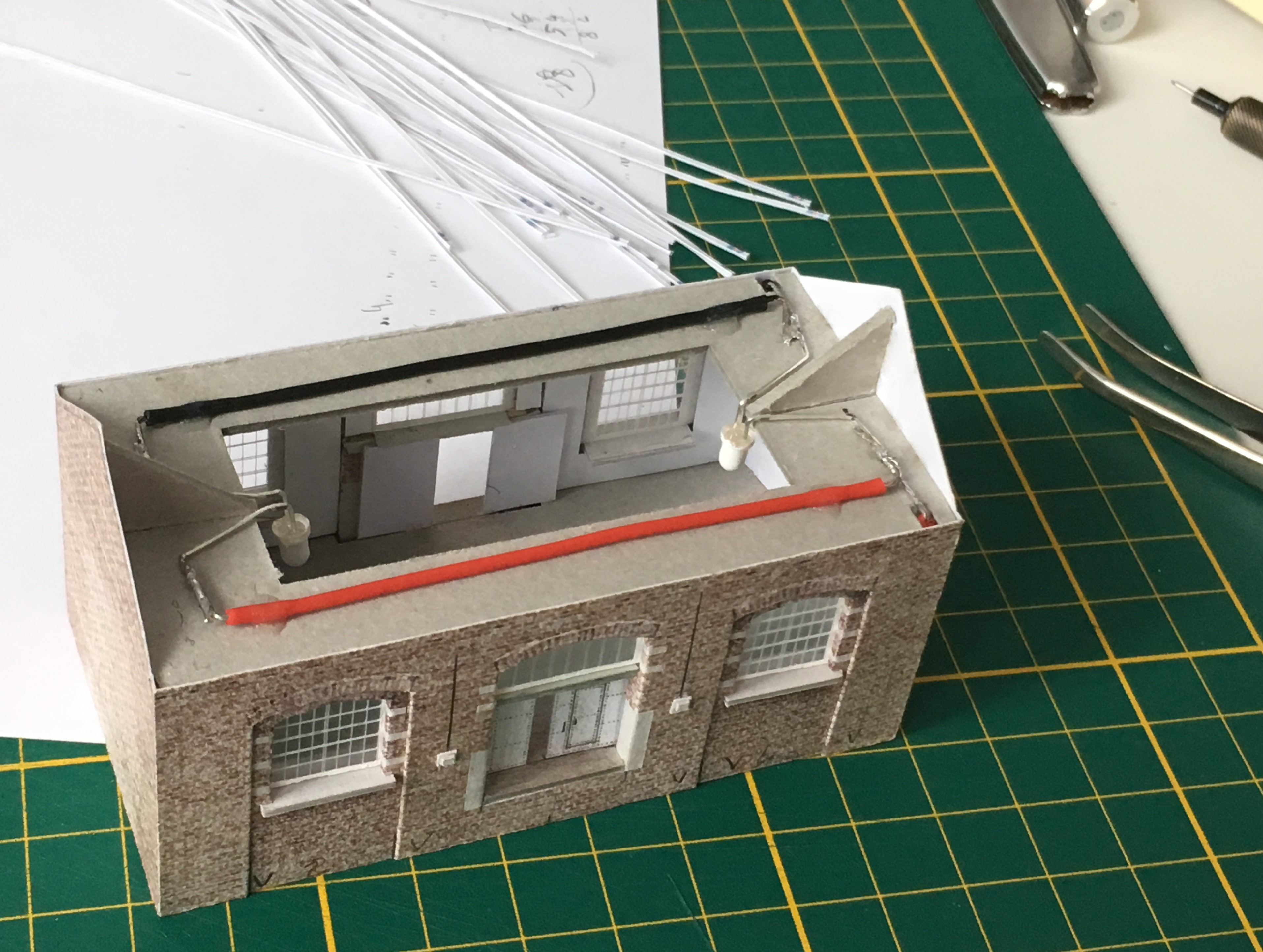

Voici la suite de mon petit chantier ...
L'assemblage des façades ne donne pas de problème grâce à l'utilisation de colonnes d'angle en bois pour un premier équerrage et pour la rigidification. Celles-ci sont complétées par la pose de la dalle de sol.
Après la prise de mesures de leurs ouvertures, il est temps de construire les portes coulissantes ... (Je n'ai pas compté le nombre de rivets, désolé pour certains ...) Comme les portes ouvertes sont plus accueillantes, il faut construire chaque vantail ...
.... puis les installer. J'aime la facilité ... c'est donc après cette étape qu'on installe la rigidification et l'équerrage du haut des murs et surtout des pignons. Et puis, je me dis qu'un peu d'éclairage intérieur allégerait le look de ce bâtiment et lui donnera de la vie. En route pour 2 Leds blanches.
Catastrophe ! La lumière émise est beaucoup trop importante et trop blanche, on dirait un hall pour avions des années 2015 ! Or on devrait être entre 1930 et 1955 ! Deux couches d'encre de Chine blanche résolvent le problème. Ouf.
Catastrophe ! Un essai dans la pénombre révèle que les pignons (en 1 couche de bristol) laissent passer la lumière comme du papier calque. J'installe (difficilement) deux contre-murs plafonnés, et c'est ok. c'est même mieux, car les colonnes d'angle et les montées des câbles sont cachées. Bien!
A l'attaque maintenant pour la toiture en zinc (dont on aperçoit déjà les tasseaux à l'arrière plan).
J'hésite un peu quant à la pose de caisses, marchandises et autres colis dans la halle ?
Peut-être que plus tard, par les portes qui sont ouvertes ...
A+
A+

Ton problème de lumière est fréquent. comme il s'agit des pignons, tu pourrais essayer une peinture couvrante noire

Oui ''didiguy'', mais comme on voit par les fenêtres, j'ai préféré un deuxième mur plafonné (blanc) !.

Superbe travail , pour la diffusion de la lumière un peut de gaine sur la led et il n'y a plus que de la lumière sur le centre de la led qui passe .

Si je peux te donner un conseil, Il faut obstruer le joint par où passe la lumière. Pour cela, je colle une fine bande de papier noir, sur le joint, en équerre à la fois sur l'intérieur du pignon et le plafond.
