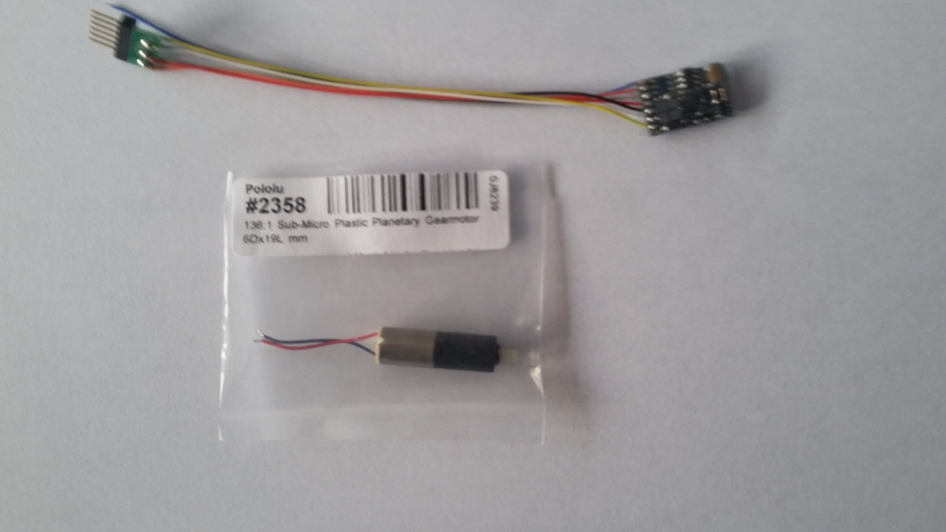

Le projet avance lentement. J'ai reçu le décodeur Fx de ESU et le micromoteur. J'ai récupéré des essieux d'un modèle US (en attendant les essieux de Minitrix). Dans les prochaines semaines, j'espère pouvoir monter l'ensemble. Le but est d'essayer de réaliser les opérations suivantes: le wagon-torpille identifié grâce à son décodeur Railcom s'arrête en face de l'orifice de décharge de la fonte, le wagon bascule et les LED simulant la fonte s'eteignent ensuite le wagon se redresse et quitte la position de décharge.
