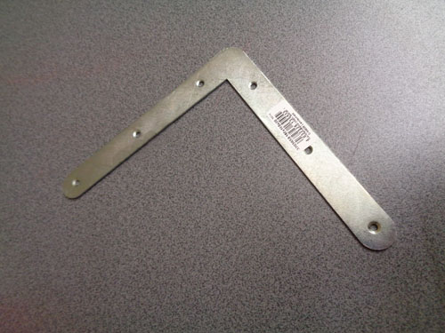

Puis il me faut une équerre, que l’on trouve facilement en quincaillerie.

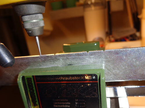

Dans mon cas, le centre de la première voie se trouve à 58 mm du bord et le second à 88. Il faut donc rajouter 4,5 mm de chaque côté pour avoir le bord de la rainure.

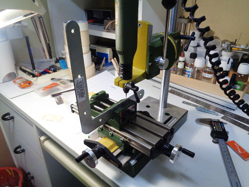

Ici la précision est de rigueur, et c’est donc avec ma table X-Y Proxxon que j’ai fraisé la largeur du fil du rail.
Je pense qu’avec un peu de soin et de dextérité il y a moyen de le faire également avec une petite scie à métaux.

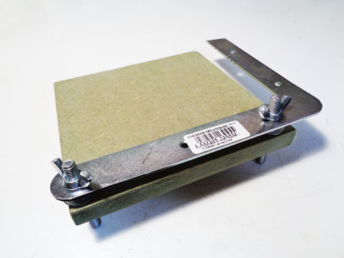

Puis j’ai découpé un morceau de planchette, dans lequel j’ai foré deux trous alignés sur ceux de mon équerre.
J’y ai placé un filet de 6 au pas de 100, dépassant de la même façon les deux côtés.
Cela me permettra d’utiliser mon gabarit à gauche et à droite de mes modules.
Il y a un léger décalage dû aux écrous, mais qui va placer mon équerre sur le module à quelques mm du bord.

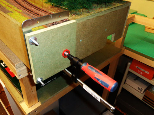

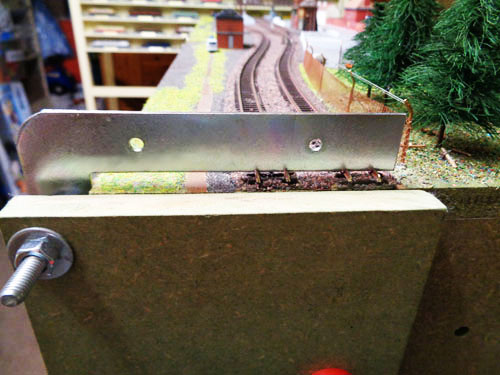

Il suffit maintenant de coincer les rails dans les rainures, et à l’aide d’un serre-joint maintenir le tout.
Du coup j’ai mes deux mains libres pour réaliser mes soudures en étant certain de l’alignement des rails.
