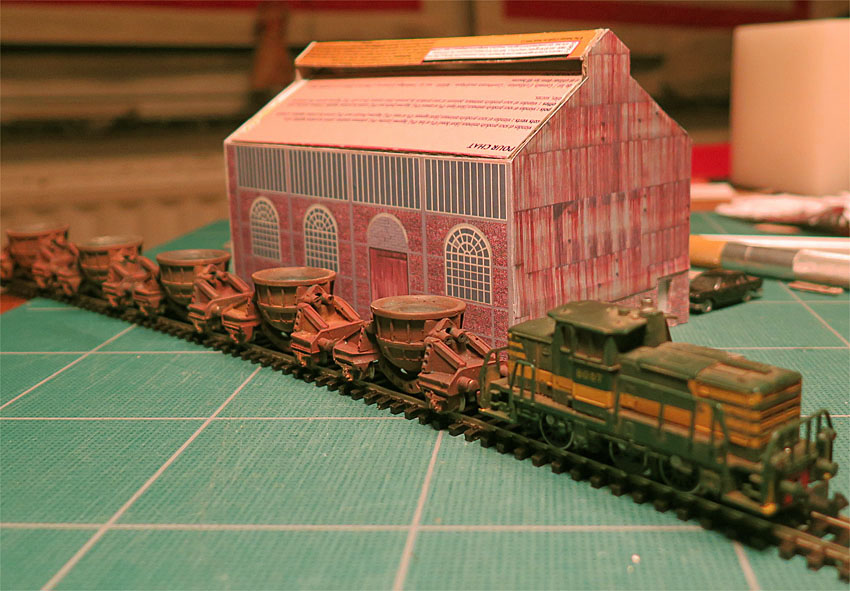

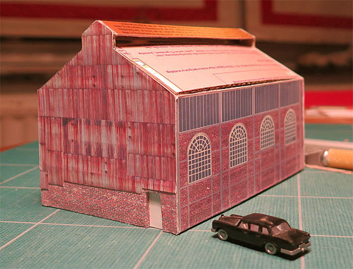

Voilà, aujourdh'ui, j'ai mis le bouquet. Y a pas de cheminée, de toute façon y en a jamais eu, tout s'évacuait par le lanterneau.
On voit un peu où on va. Deux photos avec éléments d'évaluation de l'encombrement.
Pour le relief sur les tôles ondulées, l'idée de les "former" sur du styrène légèrement ramolli par pression est à essayer.
J'ai de la tôle Evergreen et je tenterai un essai. J'ai seulement un doute sur la dureté suffisante du styrène Evergreen vis à vis du papier, je pense que les deux vont s'arranger entre eux
Une possibilité de développer cette technique est de prendre une empreinte du styrène avec du silicone (résistant à la chaleur) couler dans cette empreinte deux épreuves en métal genre zamac et s'en servir comme "fer à gaufres"
J'avais aussi pensé à deux cylindres avec les cannelures adéquates. Si quelqu'un voit une piste ; même les trucs les plus fous.
Toutes les idées sont porteuses de quelque chose.
Sur les pignons, le papier imprimé se débrouille mais pour la toiture... on la voit sous un angle qui ne pardonnera pas.
Je pensais à mon Evergreen, mais si on peut traiter le papier ça évite les peintures (où je ne me sens pas très à l'aise)

André, puisque tu me donnes ce truc, je te parle d'une idée que j'ai pour les gouttières :
Je vais devoir équiper les deux versants de toiture en tôle par de la gouttière semi-circulaire. J'ai pensé couper des chalumeaux (pailles) en deux sur leur longueur
Non pas des cheveux en quatre, ça ce sera pour les câbles électriques
Pour essayer d'arriver à un résultat, je pense fabriquer un guide du calibre de la paille (simple forage au diamètre) placer une demi lame de rasoir sur le trajet et y aurait plus qu'à pousser-tirer. A essayer, je vais essayer.
