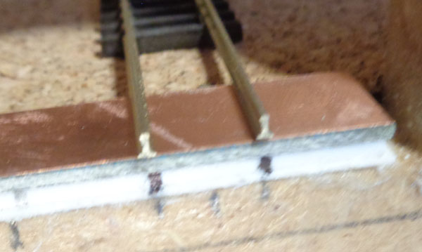

Je voudrais que vous me rafraichissiez la mémoire. Lors d'une entrevue avec JePe et Vogele nous avions parlé des extrémités des modules. Vous m'aviez recommandé une plaque de circuit imprimé sur laquelle, on soude les rails. Mais, il y a un espace entre la plaque et le dessous des rails. Qu'avez-vous mis pour combler ce petit espace ? Merci pour la réponse.
Re: Module expo Wavre
un morceau de carte plastique de 0,5
Messages : 3694
Effectivement une carte plastique de 5 mm :
Raccords rails (2b).jpg (48.45 Kio) Consulté 4123 fois
Sorry pour la photo trouble, je vais en mettre une autre mais j'ai voulu aller vite :?
