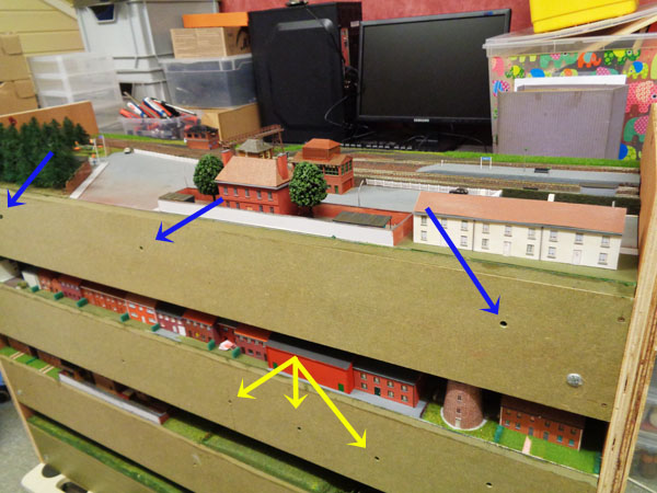

Sur les photos suivantes, les modules sont fixés sur leurs supports de transport.
Vous pouvez voir sur l'arrière des modules les trous destinés à recevoir les vis du fond de décor (flèches bleues)
Les flèches jaunes montrent les trous pour la fixation du TCO.

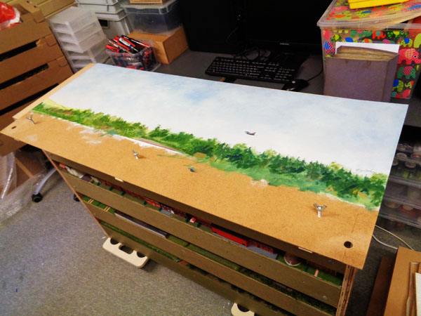

Voici le panneau (peint par ma soeur dont le hobby est la peinture :P )
On voit bien les trois vis avec un écrou papillon.

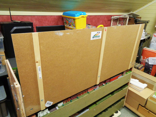

Vu de l'arrière on voit trois renforts verticaux afin de raidir le panneau MDF de 3 mm.

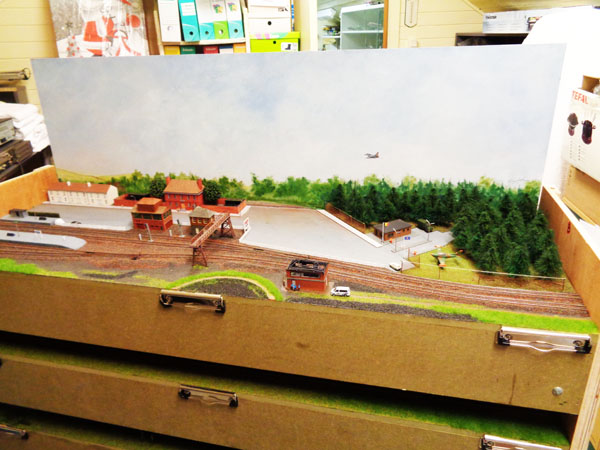

Et voilà ce que ça donne vu de devant ...
Vous remarquez aussi les pinces destinées à tenir la jupe qui cache le dessous des modules.
