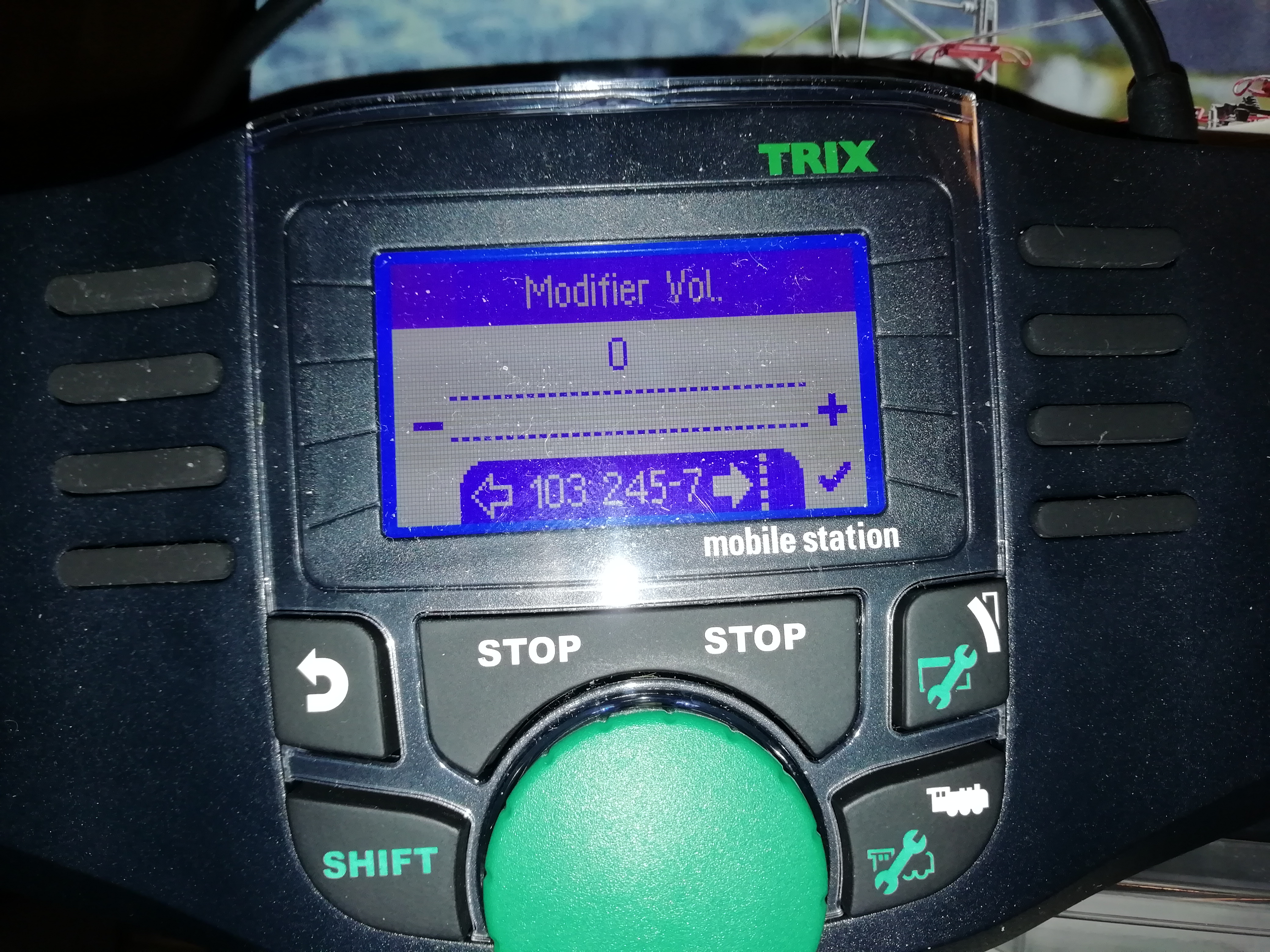

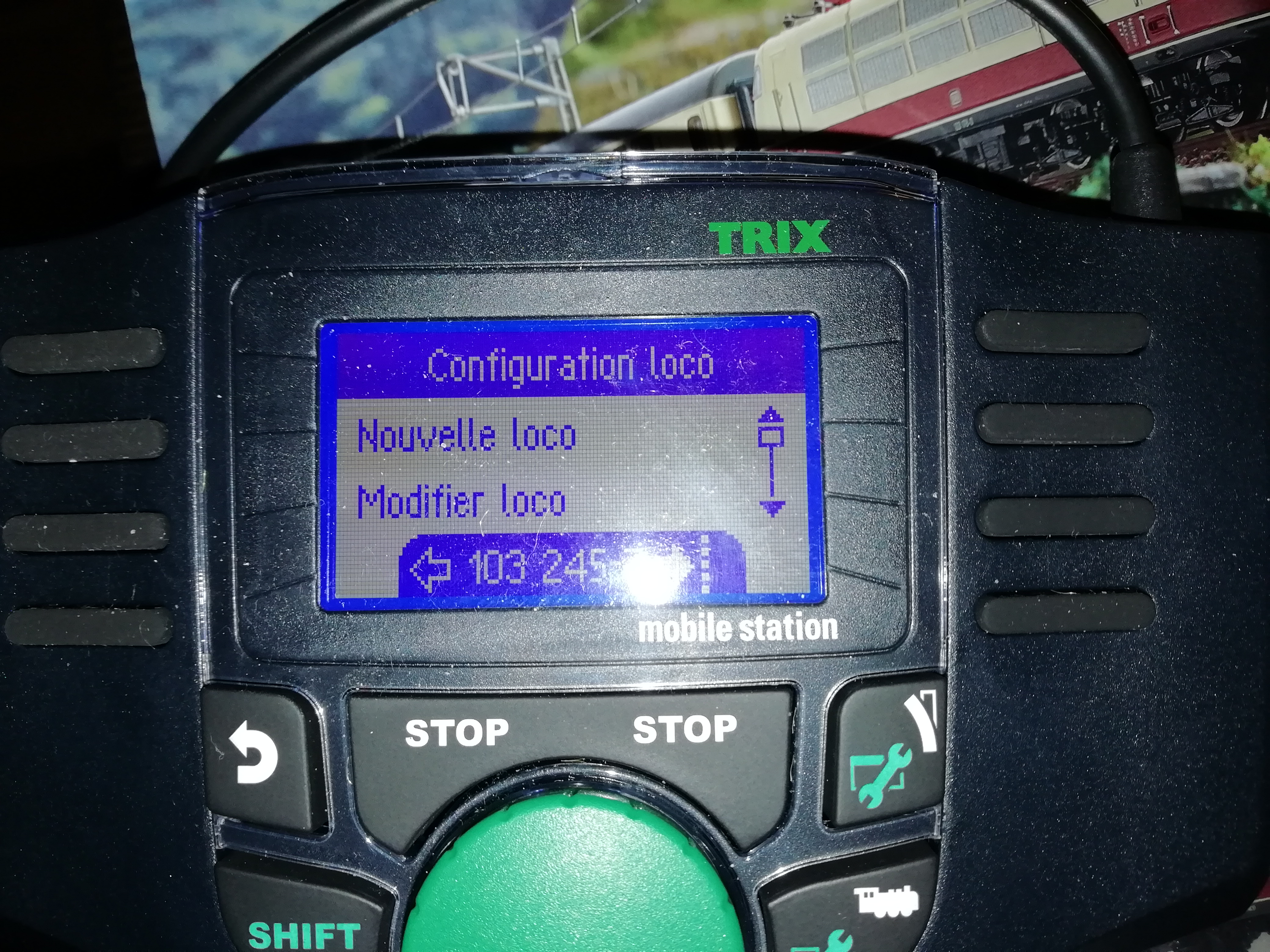

J'ai voulu diminuer le son de la BR et je me suis rendu dans les settings de ma mobile station (la basique qu'on trouve dans les boîtes de départ) et j'ai tenté de diminuer le volume mais sans succès (le curseur est resté sur 0)
Par mégarde, j'ai poussé sur le petit v (en bas à droite) et depuis, plus de son.
Quelqu'un pourrait-il me donner un conseil ?

- IMG_20190516_221706.jpg (4.13 Mio) Consulté 4994 fois
- IMG_20190516_221607.jpg (4.31 Mio) Consulté 4994 fois

Pour ce qui concerne ton problème, je n'ai ni de locomotive sonore ni la même centrale que toi. Néanmoins, j'imagine que si tu retourne dans ce menu, il y a surement un moyen d'augmenter le volume et d'ensuite pouvoir valider. Sinon, en récupérant le manuel du décodeur présent dans ta locomotive, via le bon CV, cela devrait pouvoir être jouable également.

J'ai finalement interrogé TRIX. qui m'a indiqué le bon CV (902)
Il semble être universel parce que j'ai pu également rétablir le son sur une autre loco
