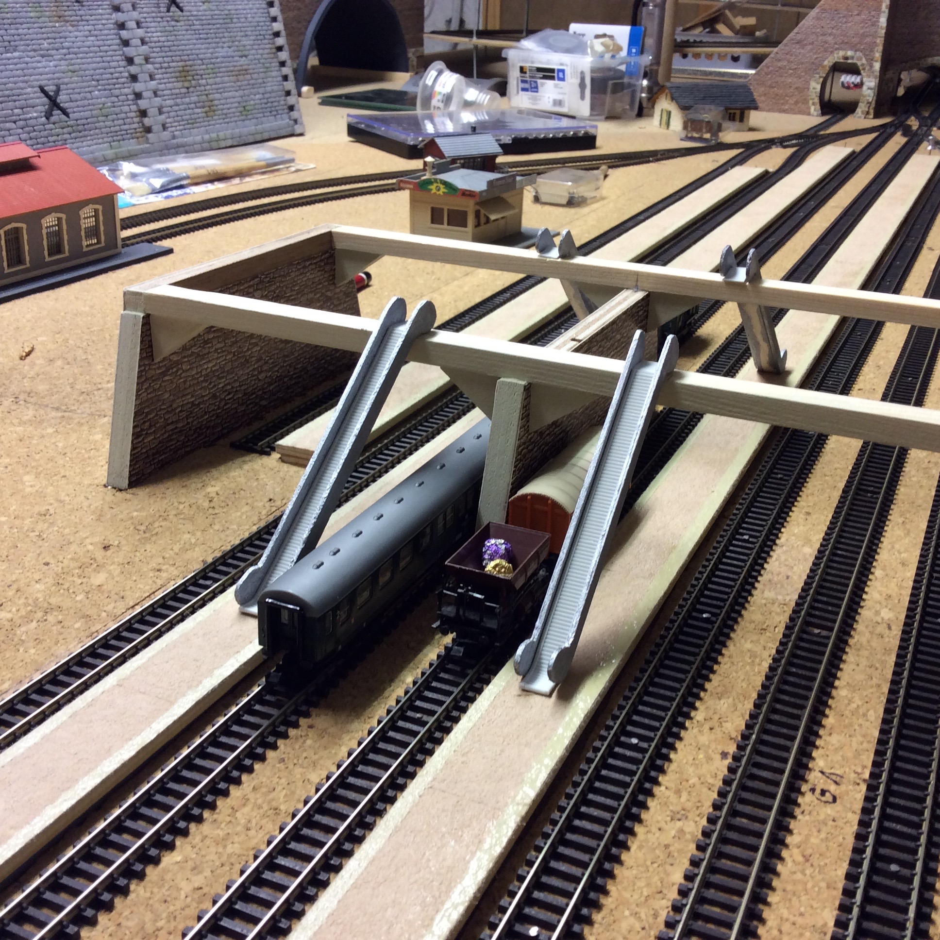

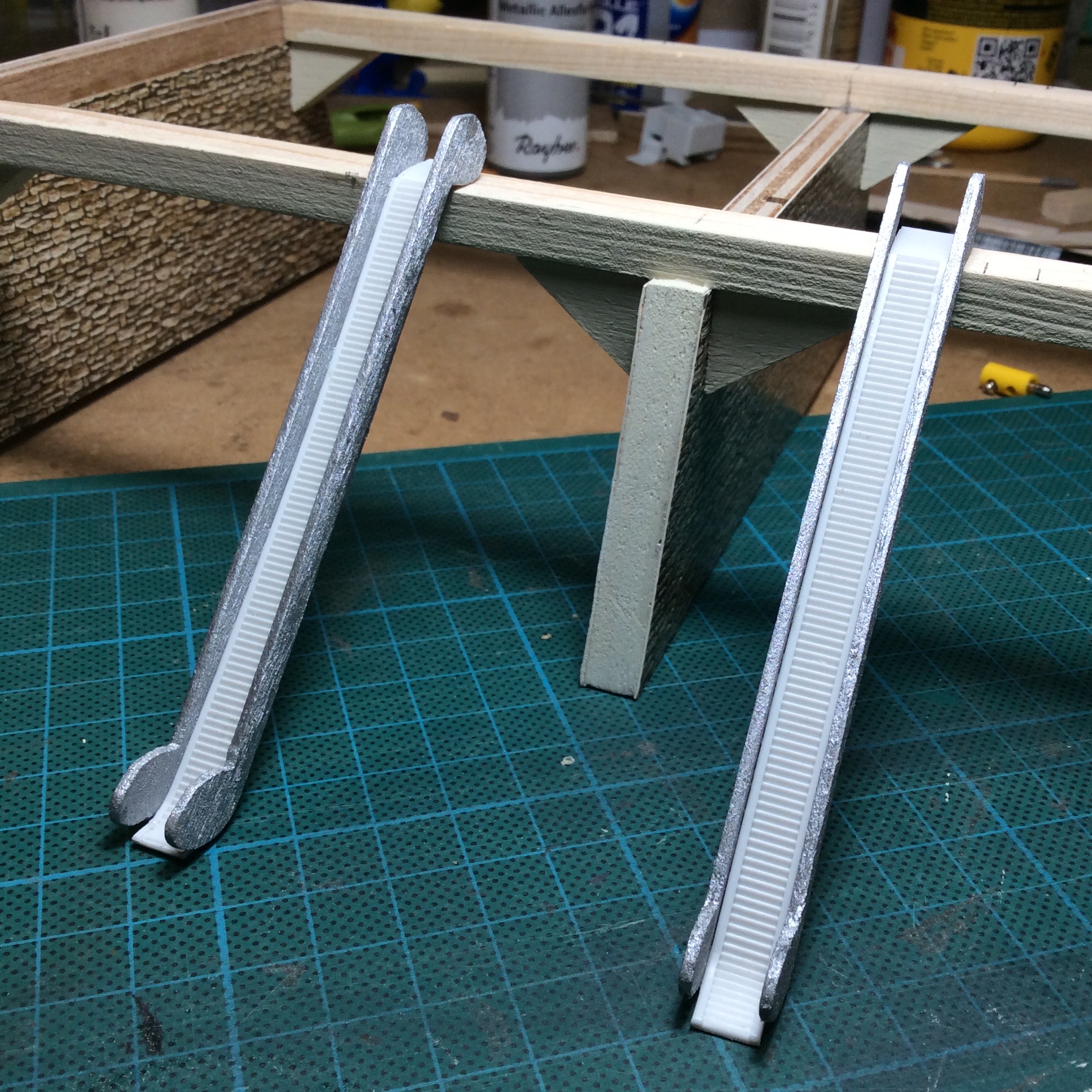

J'ai construit avec du balsa et des colsons d'électricien des escaliers/escalators pour donner acces à la gare qui sera placée au dessus des voies.
Je dois encore réaliser la descente de la gare vers ... ce n'est pas encore défini :D

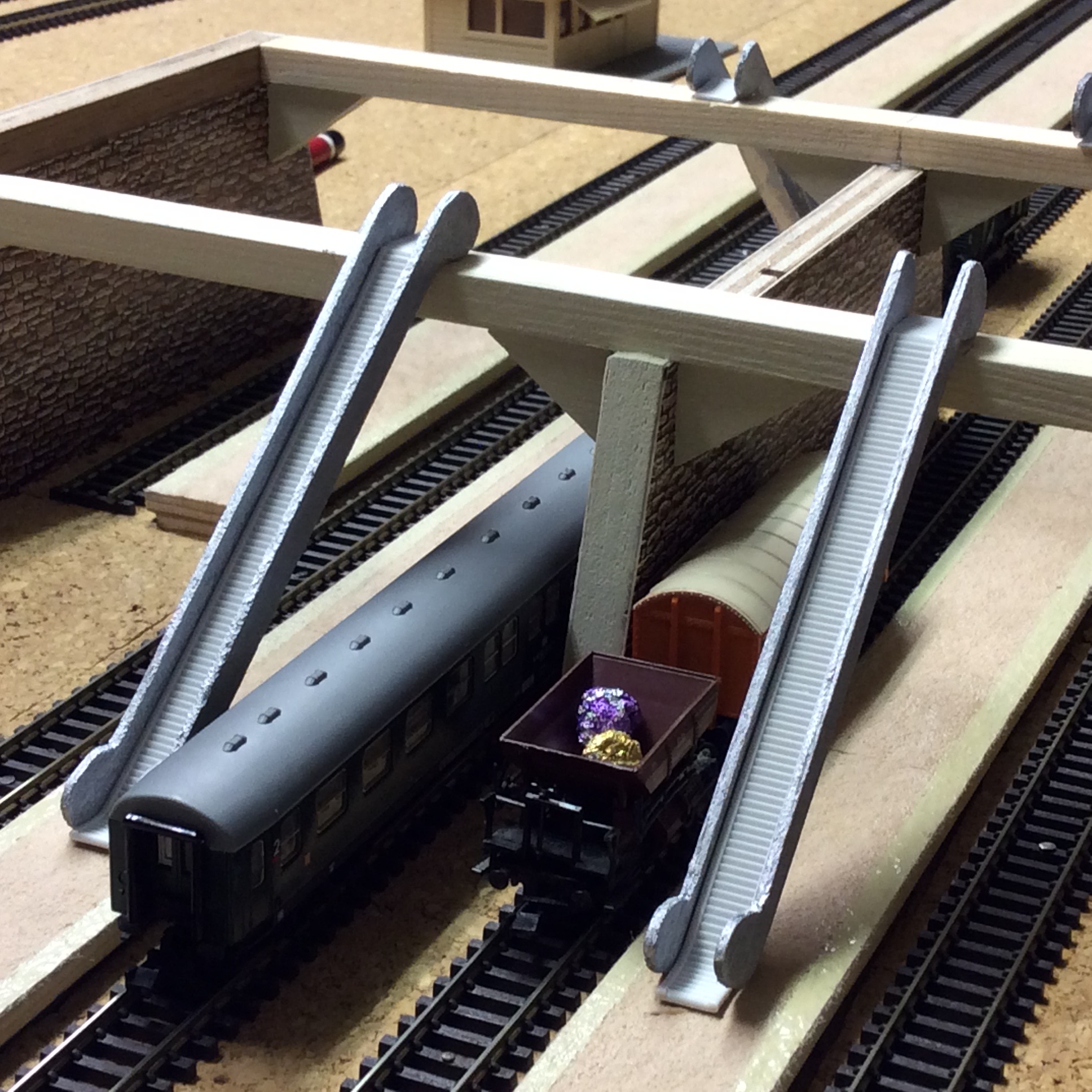

Quelle bonne idée mais...
Là où se trouve le wagon marchandises une vapeur ne passera certainement pas.

Re: Aménagement de la future gare
Oui, j'ai bien vu, mais la position de la structure n'est pas terminée, je dois effectivement faire d'autres essais pour etre sur de ne pas etre dans la difficulté. J'ai prévu des solutions de rechange.
Ce que je montrais principalement dans ce cas-ci, ce sont les escaliers.
merci

Bjr Guy,
Voilà une belle idée et du beau travail.
Puis-je me permettre une petite proposition ?
Je crois qu'une aussi longue volée d'escaliers n'est pas permise dans les endroits public. Des paliers intermédiaires sont obligatoires (17 marches max. dans les hôpitaux, sûrement pas très différent ailleurs !). Voilà ce qui explique la différence de ''pente'' visible entre des escaliers et des escalators quand ils sont voisins (dans les stations de métros p ex. et les gares). 17 à max 18 cm de ht x 25 cm de plat pour un escalier 'facile' et dans un lieu public; les marches d'escalator sont plus importantes : env 24 cm x 35 cm (cela est visible et sensible quand l'escalator est en panne !).
Bravo évidemment pour la bonne idée et l'essai.

Les escalators sont magnifiques.
Très bonne idée :geek: .
C'est vrai qu'ils sont assez impressionnants.

Très bonne idée ces colsons ;)
Perso, la hauteur et la pente ne me choquent pas du tout.
Et il est vrai que pour le décor en général, il y a toujours des petites adaptations à faire car on ne peut pas penser à tout d'un coup. Ca fait partie du charme de notre hobby :) Peut-être que le mur trouvera plus sa place sur le quai qu'entre les deux voies afin d'être sûr de laisser passer tout le matériel roulant. Ou alors, l'amincir.

merci pour vos avis. Oui, je dois encore faire les essais de passage. Mes quais sont très peu larges, depuis le départ. Ces voies ont été placées dans les années 80. Je n'avais pas la possibilité (comme aujourd'hui) de voir d'autres réalisations...

Magnifique, le coup du colson, fallait y penser !
