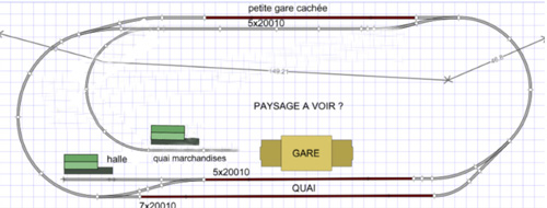

Bonsoir à tous,
Après plusieurs essais et schémas, je pense m'orienter vers ce plan?
Qu'en pensez-vous?
Merci d'avance
Patrick

J'aime beaucoup ce plan. Apres moi tu as creé le gagnant.

Pour moi il y a juste la voie qui va vers le quai de marchandises qui me pose problème.
En effet elle demande une immobilisation total de la circulation pour le retour d'un convoi vers le réseau .
Pourquoi ne pas utiliser la voie de garage (comme tu l'as fait pour le hall) pour pouvoir manœuvrer et laisser rouler les trains sur les voies extérieures.
En plus tu possèdes ainsi une voie de manœuvre pour chaque sens.

Moi, ce qui me gêne dans ce plan, c'est de voir un quai marchandises tout proche d'une gare et d'une halle, mais qui n'est relié à rien. Où va cette voie qui disparaît "derrière l'horizon".patrickdesmet1968 a écrit : 17 oct. 2019, 20:52 Bonsoir à tous,
Qu'en pensez-vous?
Merci d'avance
Patrick
Donc, deux solutions :
- 1. Je raccroche ce quai aux autres voies visibles.
- 2. Je supprime la possibilité de voir ce quai en faisant passer le fond de décor entre lui et le reste de la partie visible.
La solution 2, si on a accès à l'autre côté du réseau, permet de faire fonctionner le réseau par deux personnes s'échangeant des rames.
Enfin, les voies (type 20174) et aiguillages courts (20241) permettent de gagner de la place sans poser de problème si on roule à faible vitesse, et en bannissant les wagons extra-extra-longs.
Même ma CC72000 y passe sans problème.

Jicebe évoque bien la question en solution 2 ; est ce que le réseau est exploitable des 2 côtés ? Si oui il faut déplacer le fond de décor de façon a avoir 2 parties exploitables , la gare et de l'autre côté une zone industrielle ; il manque quand même un tiroir de manoeuvre pour la voie du quai marchandises

En phase avec JepeJEPE a écrit : 18 oct. 2019, 09:05 Pour moi il y a juste la voie qui va vers le quai de marchandises qui me pose problème.

Comme je le vois: 2 réseaux avec cote devant la petit gare, et cote deriere une scene industriele. Entre les deux un paroi avec horizon. Et ce qui est chouette c'est que ce paroi est en oblique, qui rend les deux parties plus interessant. Tres chouette concept!

je le vois aussi comme cela , reste à savoir si le réseau est centré dans une pièce ou contre un mur ; une aiguille supplémentaire à la sortir de la voie industrielle pour faire un tiroir , on peut même développer en mettant 2 voies parallèle après le tiroir comme cela on peut manoeuvrer les wagons sans gêner la circulation
