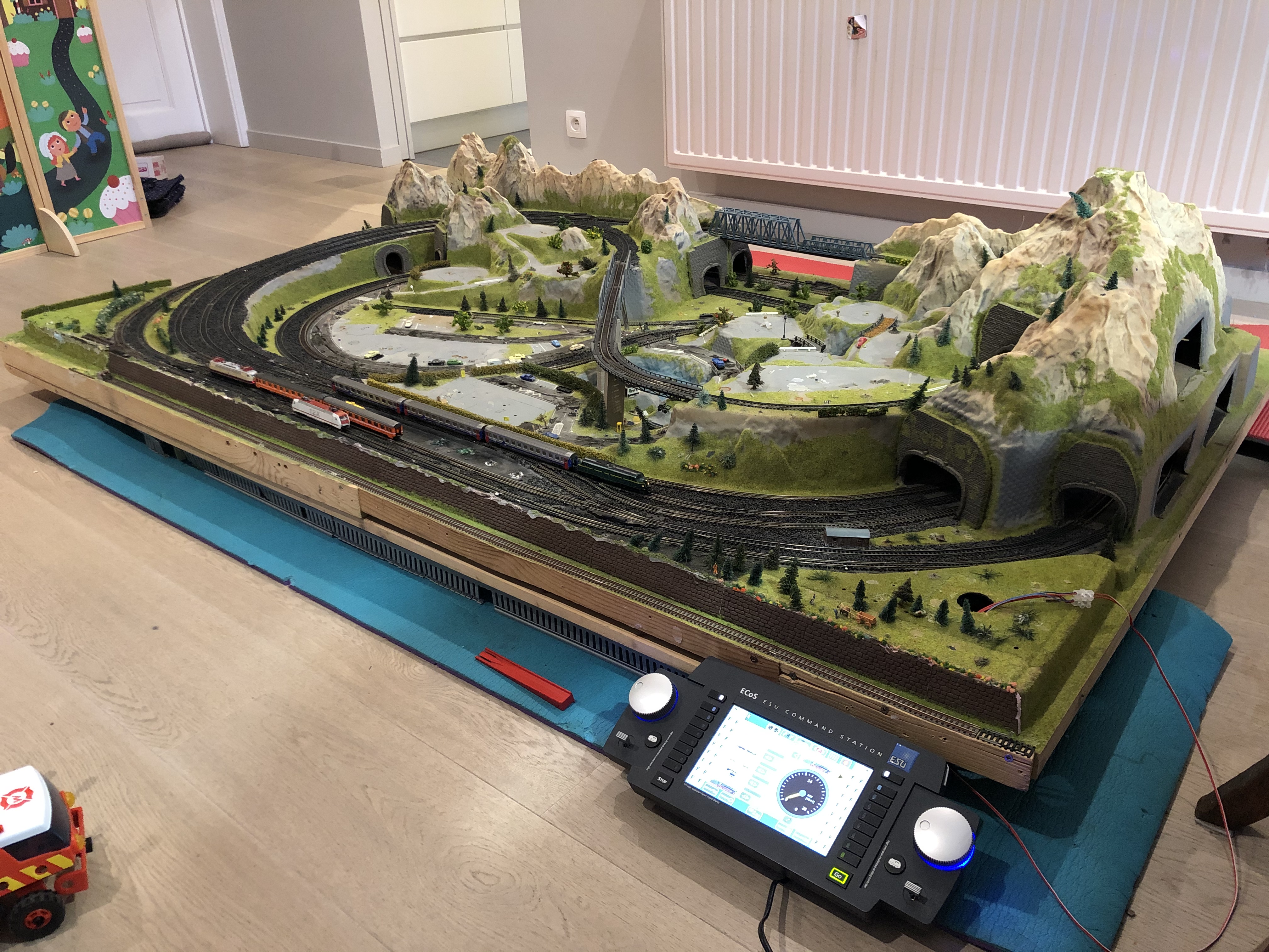

Un peu avant les vacances, j’ai eu l’occasion de faire l’acquisition pour une bouchée de pain d’un plateau préformé Noch de 2m sur 1m25, déjà équipe de rails pour l’échelle N (normalement c’est un plateau HO). Je sais bien que beaucoup d’entre vous n’aiment pas ces plateaux, mais en l’occurrence ça a été parfait pour faire rouler des trains avec les enfants pendant les congés (3 trains peuvent rouler en même temps, et en plus on peut stocker 2 trains en attente).
Du coup je me prends un peu au jeu et je voudrais décorer le plateau avec des bâtiments que j’ai en stock depuis quelques temps. Mais le problème c’est que je voudrais mettre des bâtiments ou créer des espaces à certains endroits où il y a déjà de l’herbe (d’usine ou du propriétaire précédent). Quelle méthode ou quel outil me conseillez-vous pour enlever cette herbe sans tout casser? Je pensais utiliser un Dremel avec une petite fraise mais je ne suis pas sûr de mon coup...

Si le support est dur rien de tel que le ciseau à bois

Délimiter l'espace au cutter, puis gentiment le ciseau à bois.

Visiblement les ciseaux à bois sont je dispose ne sont pas très efficaces car les ciseaux ont tendance à « sauter » ou à glisser sur l’herbe.
Par contre ça m’a donné une idée: un cutter avec une lame orientée vers l’avant, comme un ciseau à bois, et là ça fonctionne impeccablement ! Je vais pouvoir placer des bâtiments et tracer quelques chemins! ;)

Du papier de verre bien abrasif ne suffirait-il pas ?
