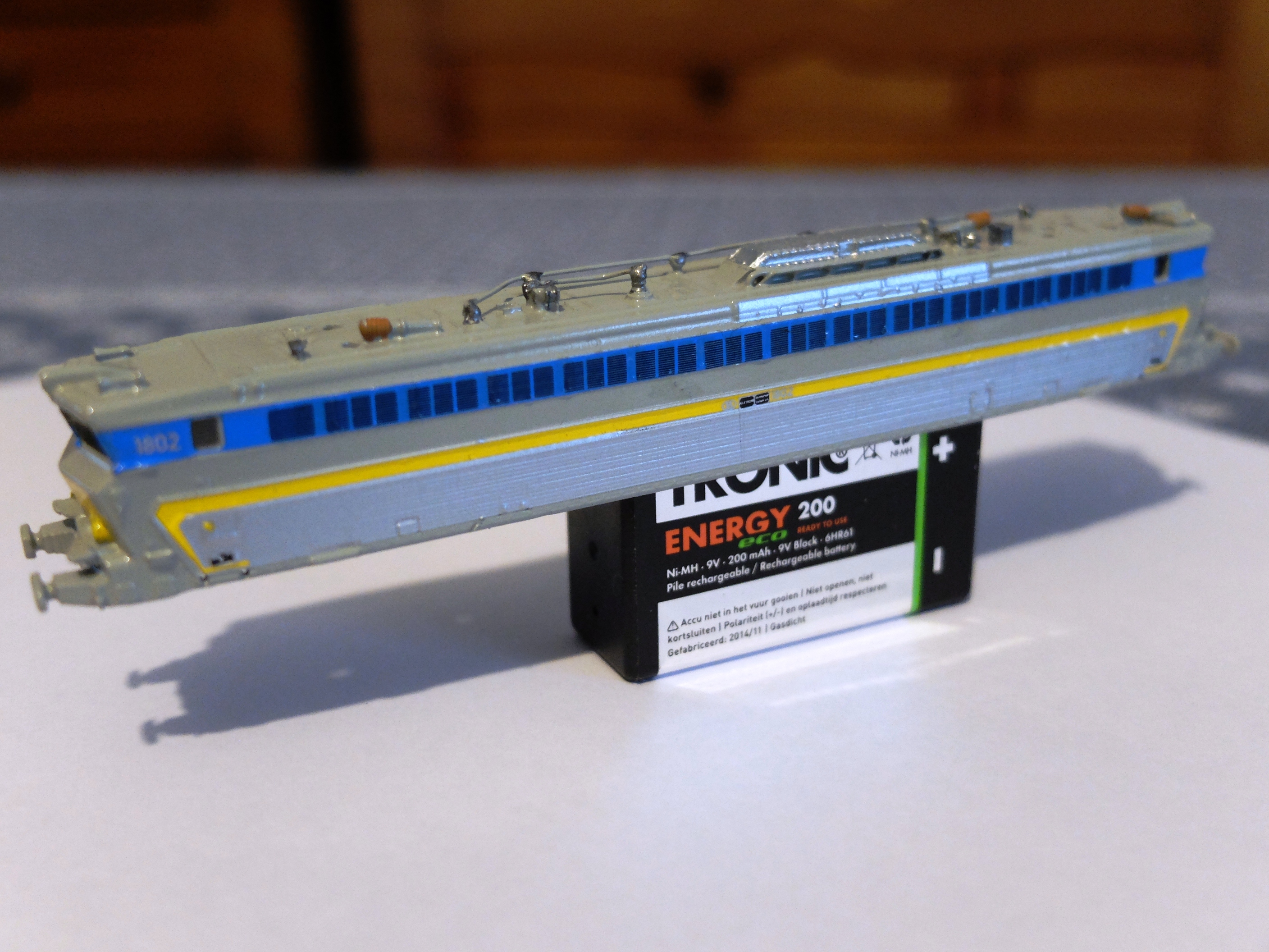

Juste une question: pourquoi n'as tu pas posé les decals noirs de grilles latérales ? Je trouve que ca rajoute quelque chose....
CC72000
Messages : 13
Inscription : 01 nov. 2015, 17:29
Localisation : Nederland
Re: Projet HLE 18 Alsthom
Message par CC72000 »
l'idée est que vous appliquez d'abord les grilles noires, puis la bande bleue sur le dessus. Les grilles noires transparaissent alors.

D' accord...Moi j'ai fait l'inverse et j'ai mis la decal "grille" en dernier.! Celà dit, je trouve que ca rend pas mal quand meme. Très beau modèle...

Voilà donc la bete, revêtue de ses decals HFR160 ; avec quelques rajoutes perso (marchepieds, bande inox latérale haut de caisse) Pas encore vernie...
C'est quand meme plus simple que de tout se taper au pinceau, fusse t'il à 3 poils !!! Meme...meme s'il y a un gag.
Voilà: moi naïvement, je crois que lorsqu'on achète à un artisan un truc en 1/160, chez un autre artisan le meme truc sera au meme 1/160 ? En d'autres termes, que les dimensions seront les memes, à un iota près...
Eh bien, NON.
Les decals de HFR160 sont plus longs d'au moins 4 mm que la caisse de Old Modeles !!! Je ne vous dis pas le binz. Heureusement, ca n'était pas l'inverse, sinon c'était mort...

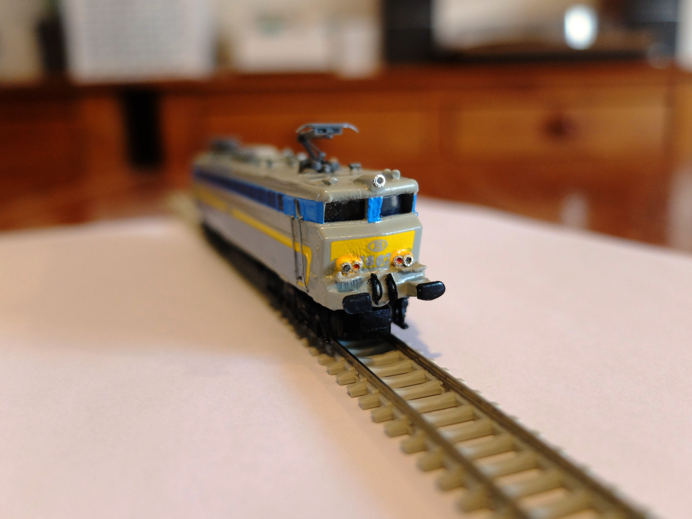

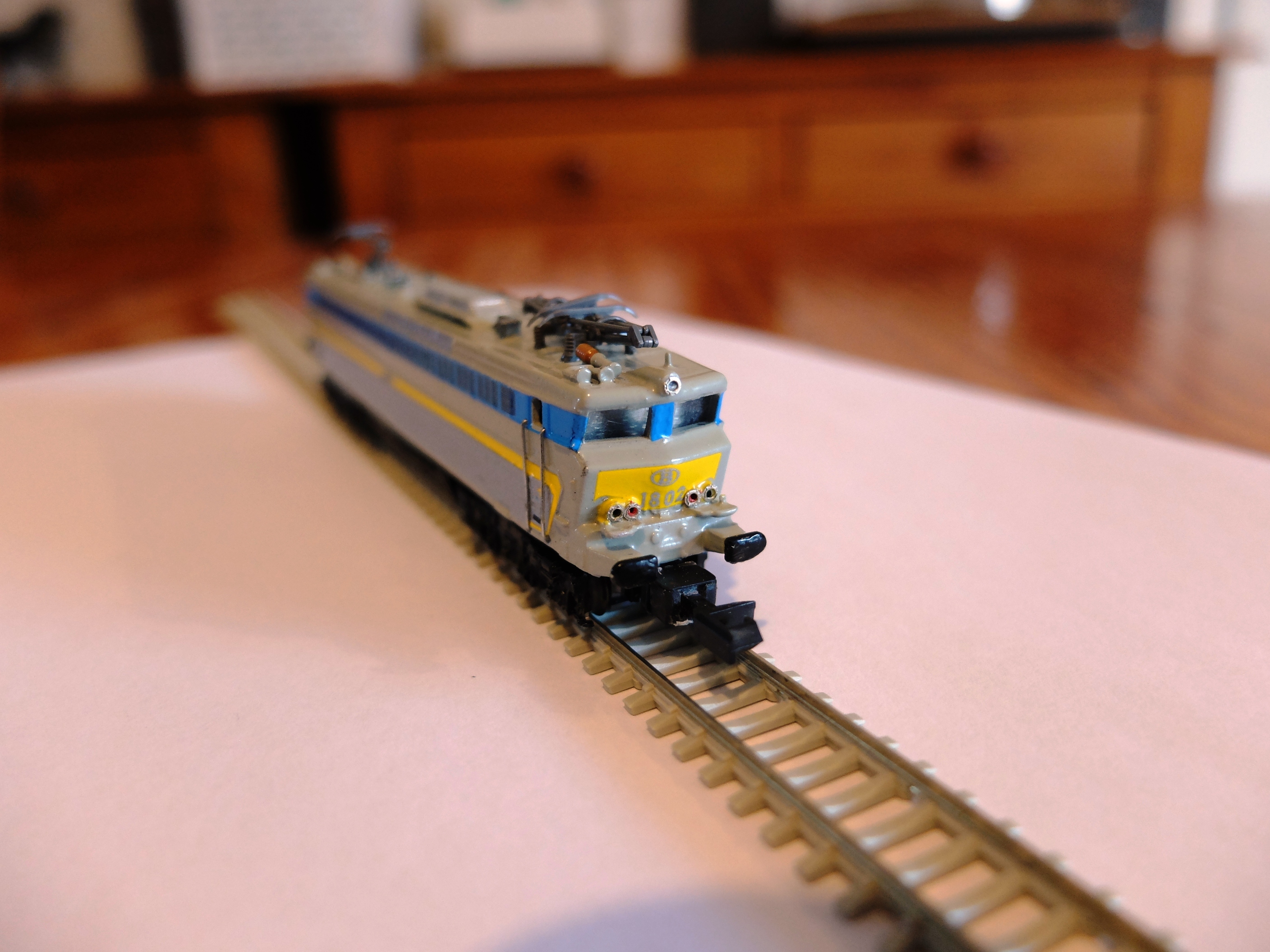

Voilà le modèle terminé. Peut être un câblot ou deux à l'avant, plus tard...
Je n'ai conservé qu'un sens de traction, car la forme du chassis à l'arrière ne laisse pas de place pour l'éclairage, entre autres raisons.
Les Pantos sont des Kato TGV achetés chez HFR 160, qui les fait à 10 Euros les deux si on achète le transkit Panto pour les compléter suivant les tensions de captage. Je n'ai pas monté ces transkits dont le montage me semble très compliqué par rapport au risque de dommages, et finalement à ce que ca ramènerait .Mais je le ferai peut être plus tard...
J'avoue qu'avec tout le temps que j'ai passé sur cette loco, je sature un peu.
Je vais passer à la finition de la HLD55...Demain est un autre jour.
Moi aussi la mienne je l'ai faite en un sens de traction.
Ce qui permet de lui donne un air plus réaliste à l'avant.
