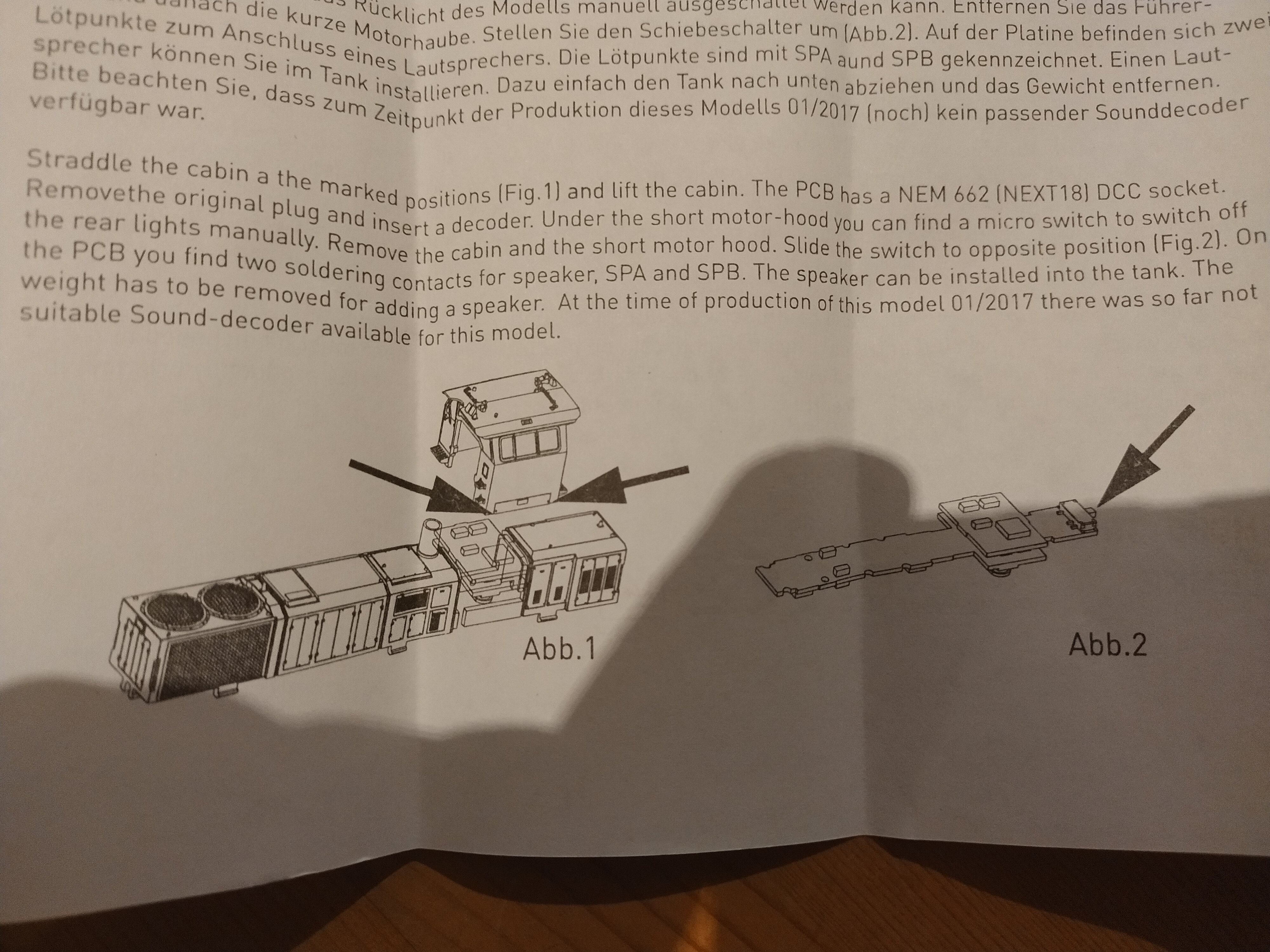

Je souhaite digitaliser une hld 7734 Hobbytrain H2948.
Mais je n'arrive pas à comprendre comment enlever la caisse ou un morceau de caisse sans tout casser/forcer.
En PJ photo du guide fourni avec la loco.
Si je comprends bien il faut enlever la cabine mais sans succès pour moi.
Je suppose que quelqu'un ici a déjà réalisé cette opération :oops:
Ayant forcé une loco il y a peu je suis un peu frileux de persévérer sans aide.

Salut Arnaud , simplement retirer en douceur la cabine bien droit ,le décodeur se trouve sous la cabine .attention il faut un décodeur à agrafe ! Bat Thierry

Merci Thierry, explication et image parfaite, je vais tenter cela :P

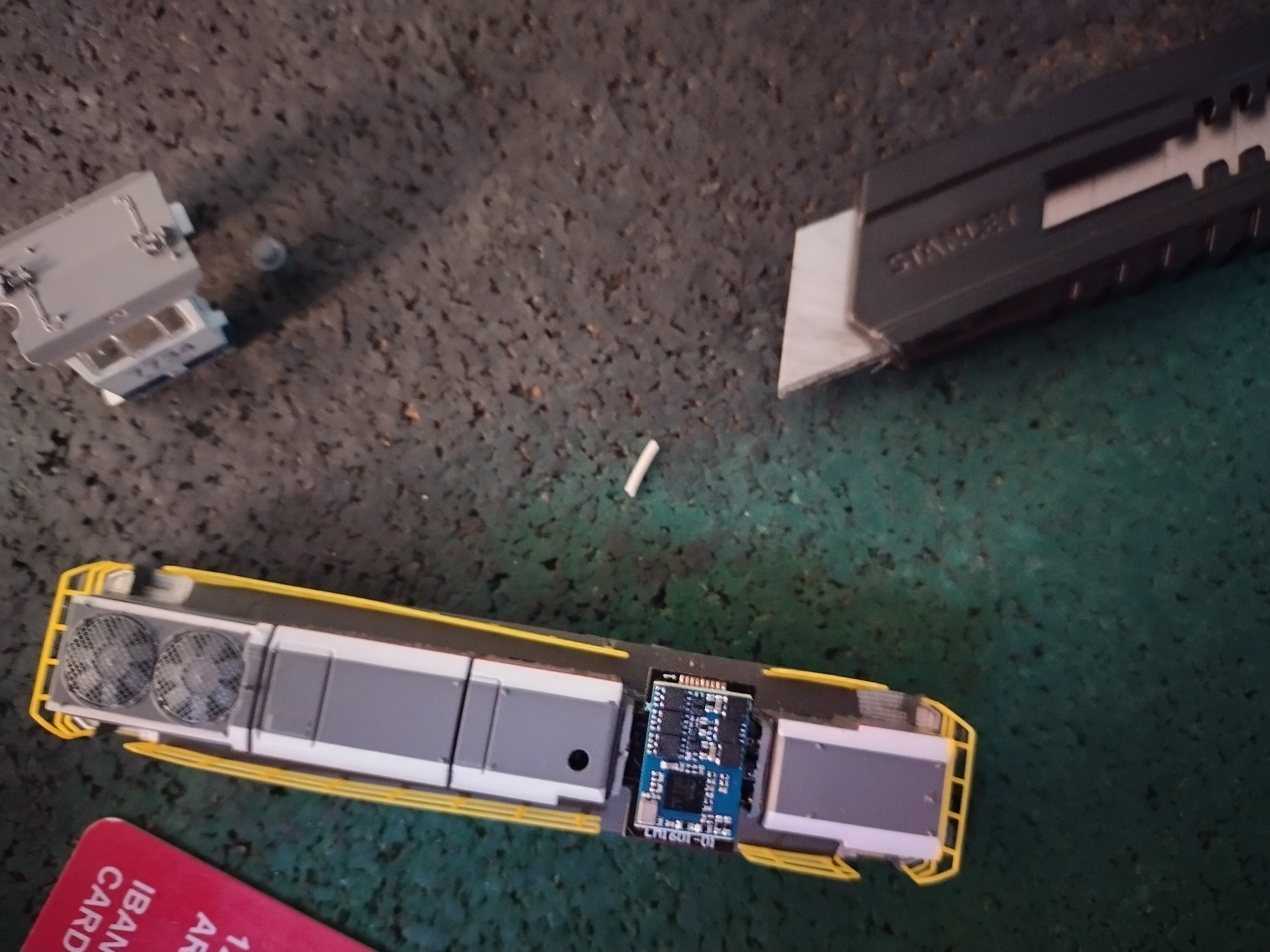

L'opération fut un succès mais pas évidente :ugeek:
Autant le retrait de la cabine que la repose de la cabine 😅
Et la raison est simple : les jolies rembardes posées de chaque côté de cette belle machine ont tendance à toujours être dans la trajectoire de la cabine :lol:
Conseil pour vous aider : avoir les bons outils, que je n'avais pas.
Passage à Wavre à prévoir :mrgreen:
