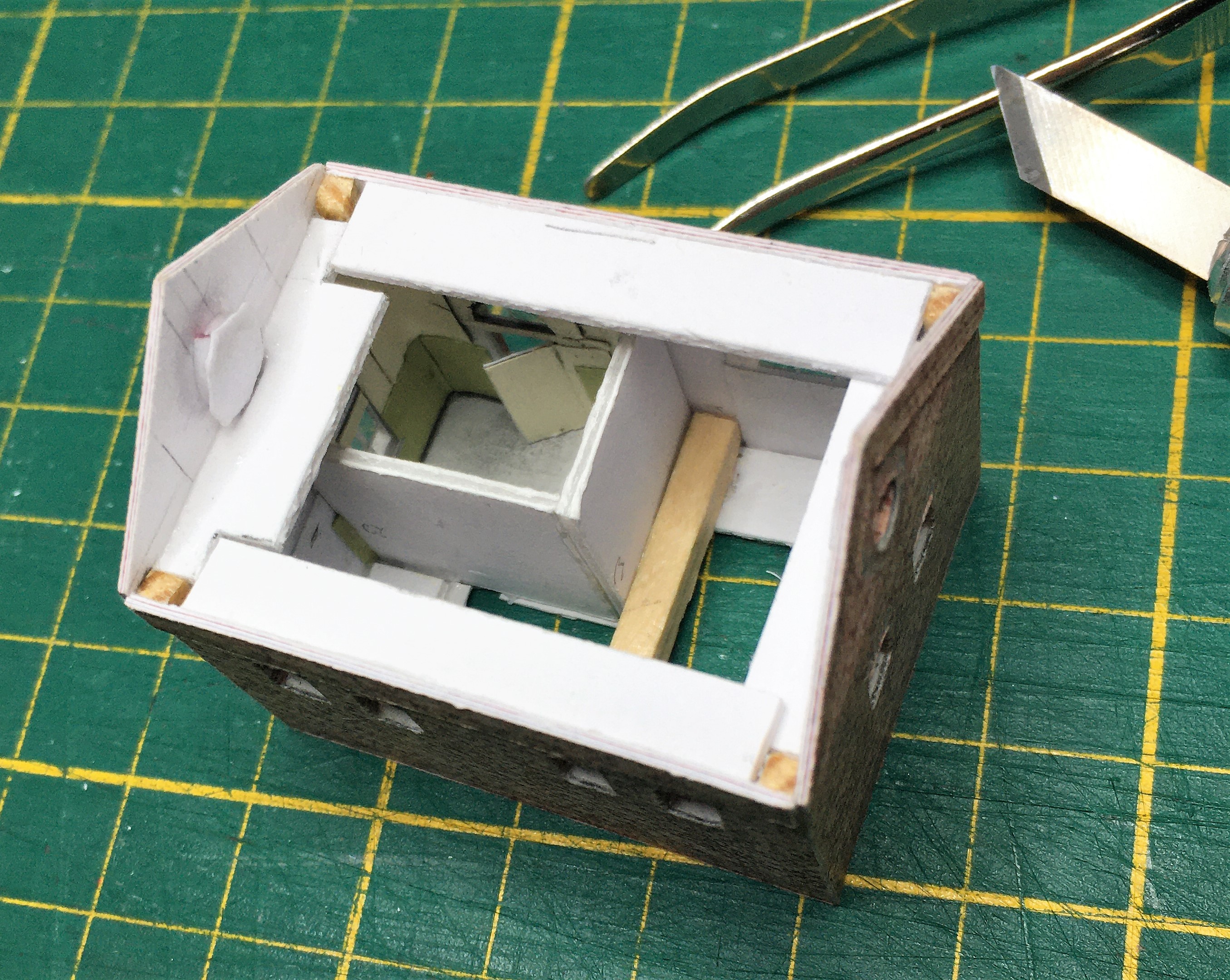

L’assemblage des façades s’est fait de la manière habituelle maintenant : un profilé de bois guide parfaitement chaque angle et le rigidifie.
D’autres éléments, horizontaux, assurent la planéité des façades, tant en partie haute qu’au niveau des soubassements.

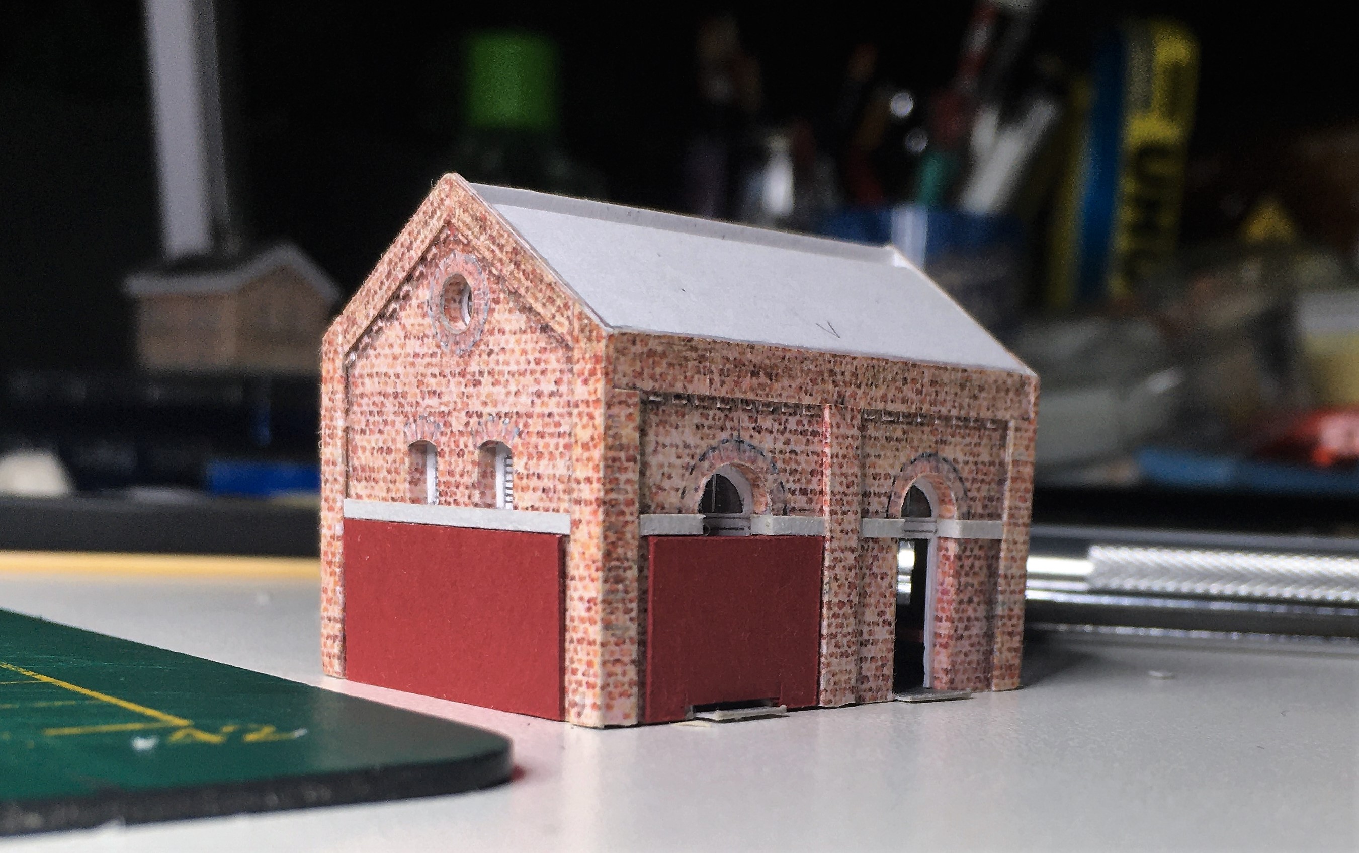

Pour ‘’animer’’ un peu ce bâtiment, j’ai prévu d’éclairer le local du Signaleur (il a laissé sa porte ouverte !). Sa table n’est pas encore installée, mais les murs ont déjà été peints, après avoir reçus une couche de papier noir pour éviter les fuites de lumière (même si l’éclairage ‘’ne sera pas très disco’’ !)
- IMG_6284.JPG (1.43 Mio) Consulté 10702 fois

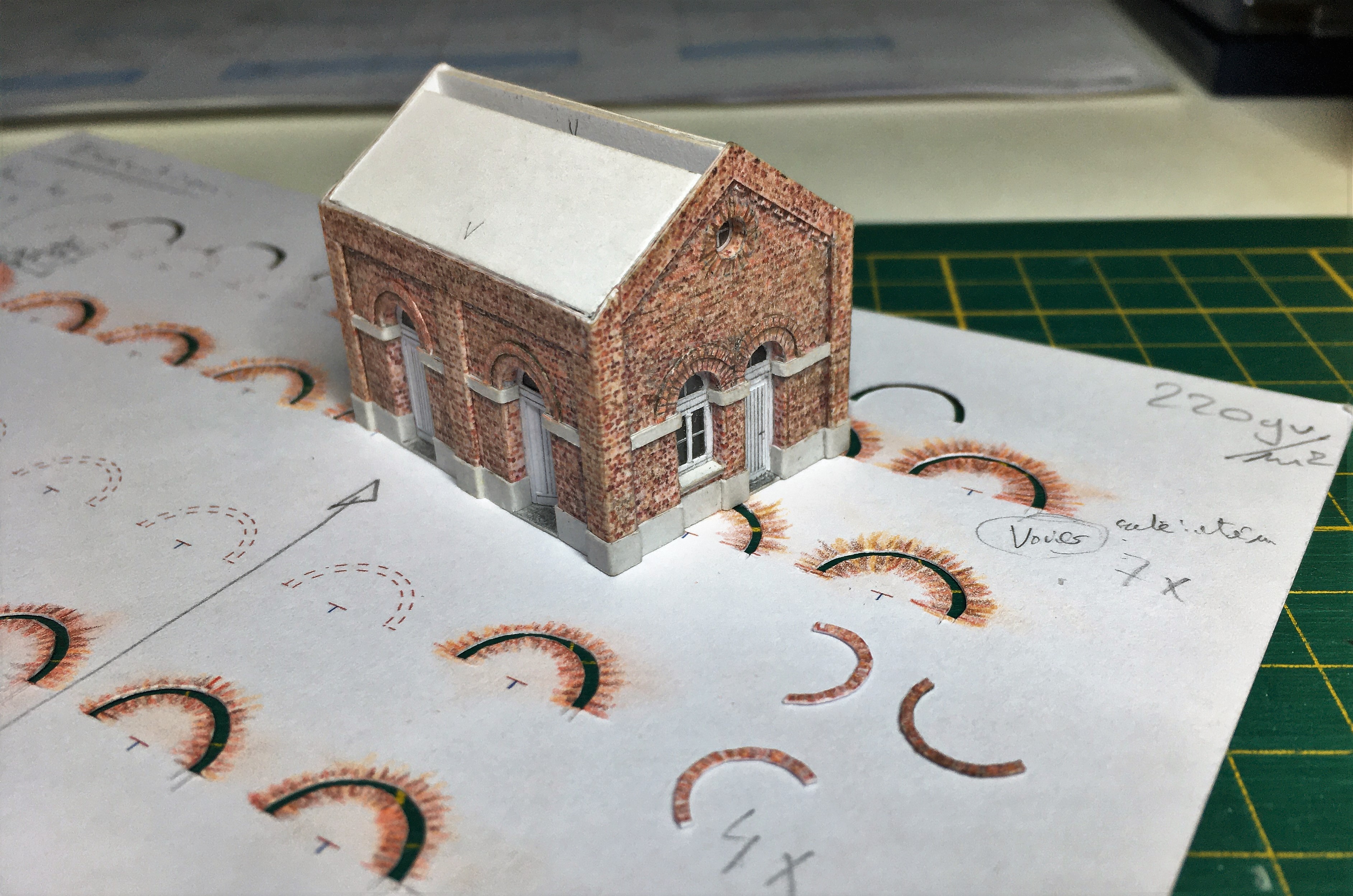

La pose d’un cordon saillant, en pierre bleue (à 2 m de hauteur) a été facilitée par l’emploi d’une cale (temporaire) assurant la constante mise à niveau horizontale.
- IMG_6303.JPG (826.81 Kio) Consulté 10702 fois
Après cette étape, pose des soubassements, aussi en pierre bleue (petit granit local) vu le gel et la neige assurés en B en hiver (à cette époque ….).
Les linteaux cintrés sont agrémentés d’un petit travail de maçonnerie bien caractéristique, mais pas facile au 160e. Pfff !
La mise en place d’une sous-toiture rigidifie les pignons et solidifie l’ensemble de la maquette pour recevoir la toiture et ses accessoires, … bientôt.
- IMG_6328.JPG (1.75 Mio) Consulté 10702 fois
