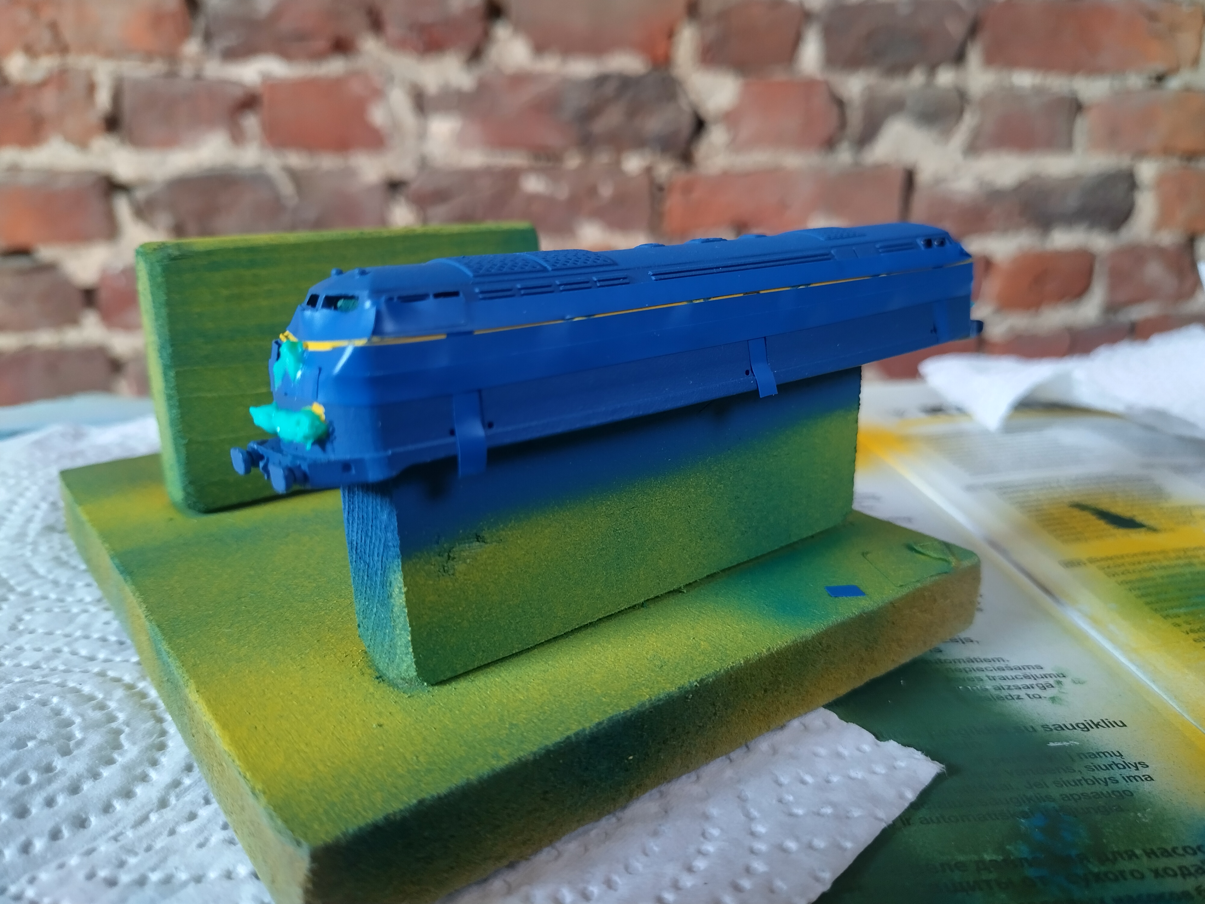

En ce 21 juillet petite session de peinture.
Mardi dernier j'ai essayé de corriger les bavures bleues par ajout de jaune au pinceau.. sans succès ca ne recouvre pas assez.
Masquage au mieux et application du jaune moon yellow.
Pas assez couvrant sur le bleu donc application du primer jaune 62003.
Le jaune a bien sur débordé donc application et correction avec du bleu, après masquage car je n'étais pas confiant au pinceau. Le résultat n'est pas parfait mais je n'ai pas la possibilité de faire mieux et ca me satisfait. Petite astuce essayé ce jour : caisse peinte la tête en bas pour éviter que ca bave par gravité.
J'en ai profité pour faire des mélanges de vert pour la 2em HLD55.
Suivante et avant dernière étape : correction de la ligne bleue qui doit être plus épaisse.

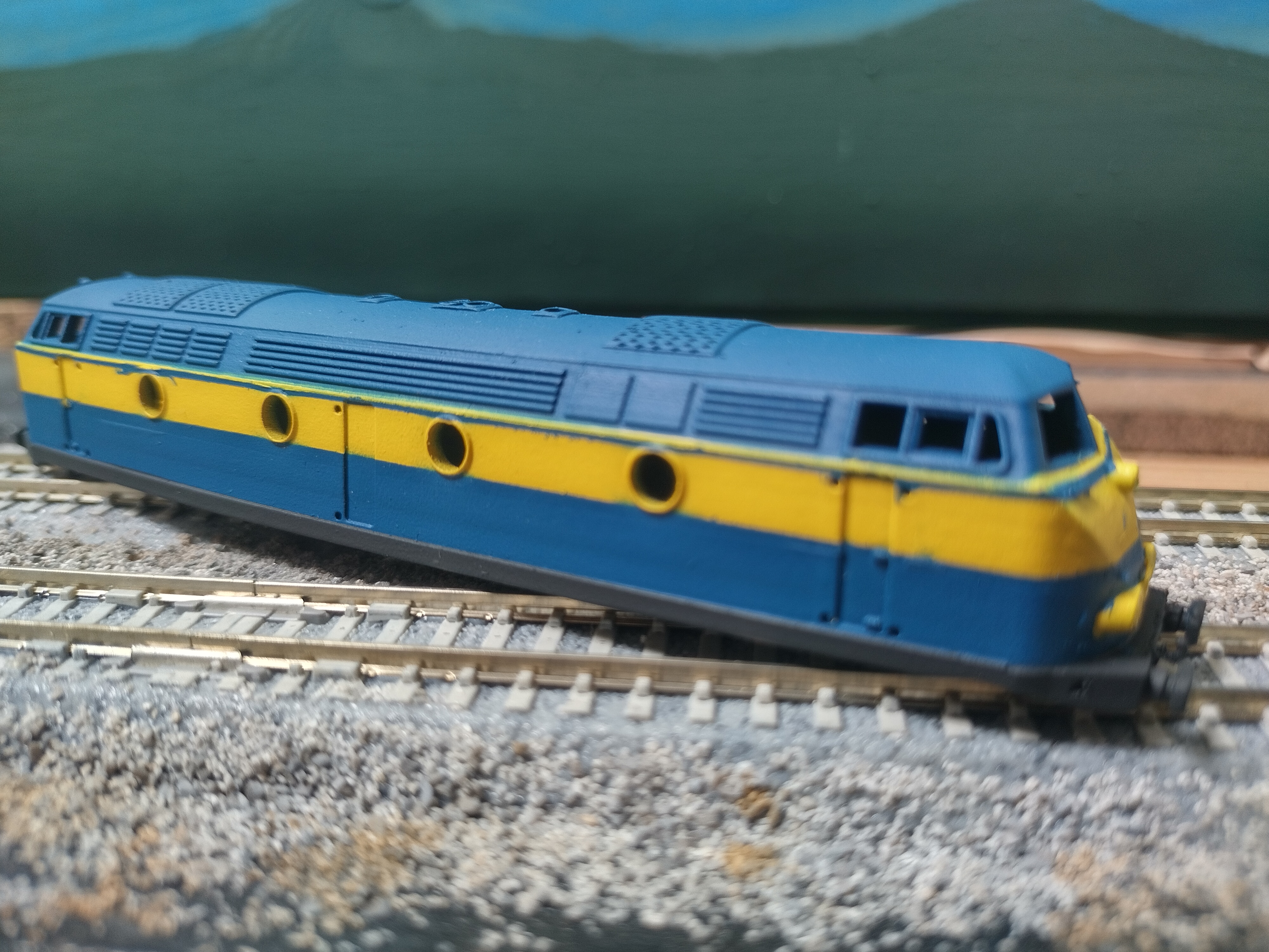

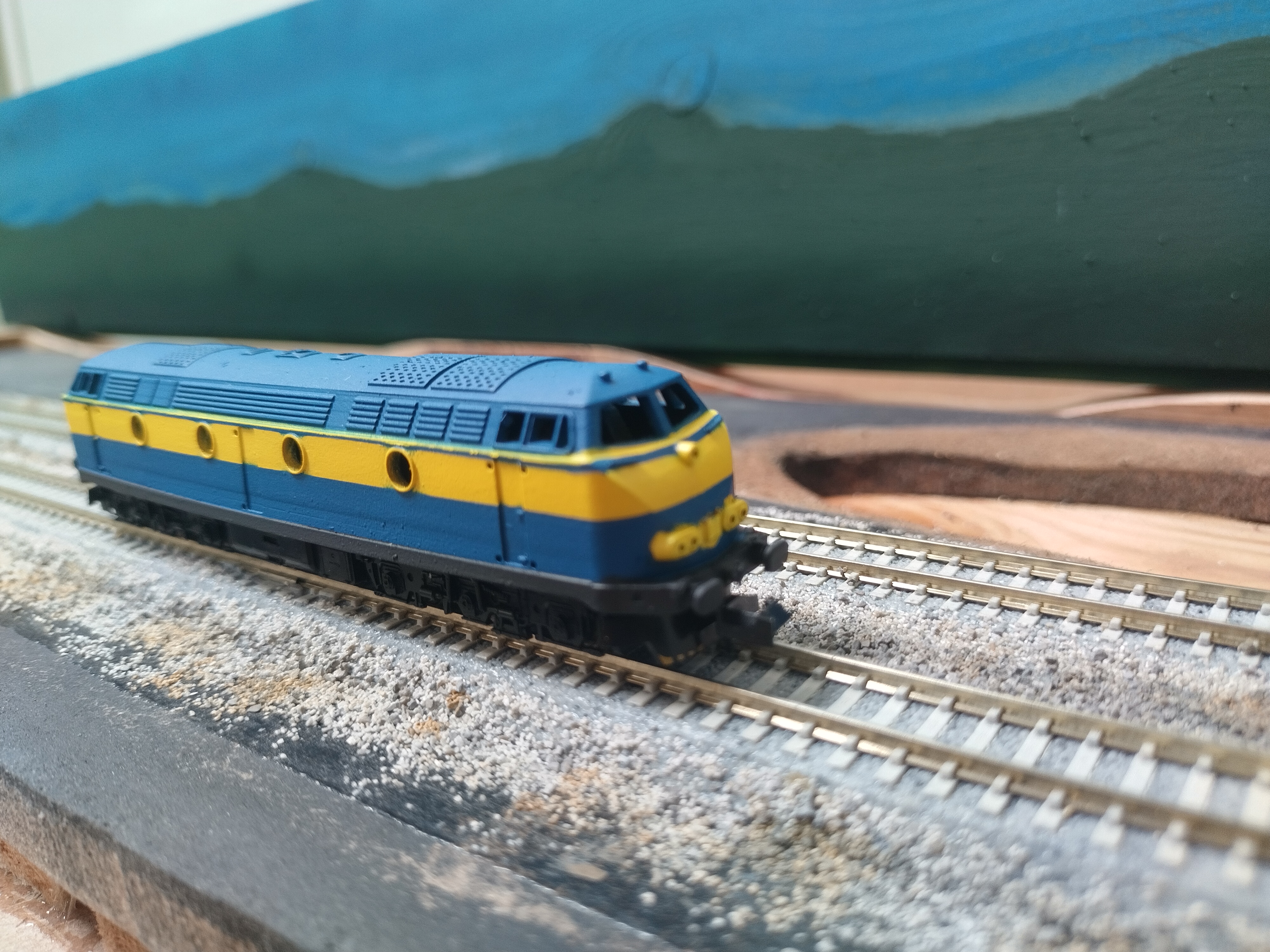

- Arnaud
- Messages : 256
Re: HLD55 AGP (Version 2022)
Merci Jepe.
J'ai suivi tes conseils pour le jaune depuis notre dernier mail je mélange plus longtemps. La bille en inox est ajouté dans chaque pot de Vallejo ca aide à bien mélanger en effet.
Depuis fin juillet deux sessions de peinture ont été réalisées.
La première pour épaissir la ligne bleue.
Malheureusement encore des bavures
La deuxième pour peindre le bas de caisse en gris très foncé.
Un côté latéral me satisfait, l'autre est à corriger.. encore.
Et finaliser les faces avant avec correction de bleu.
