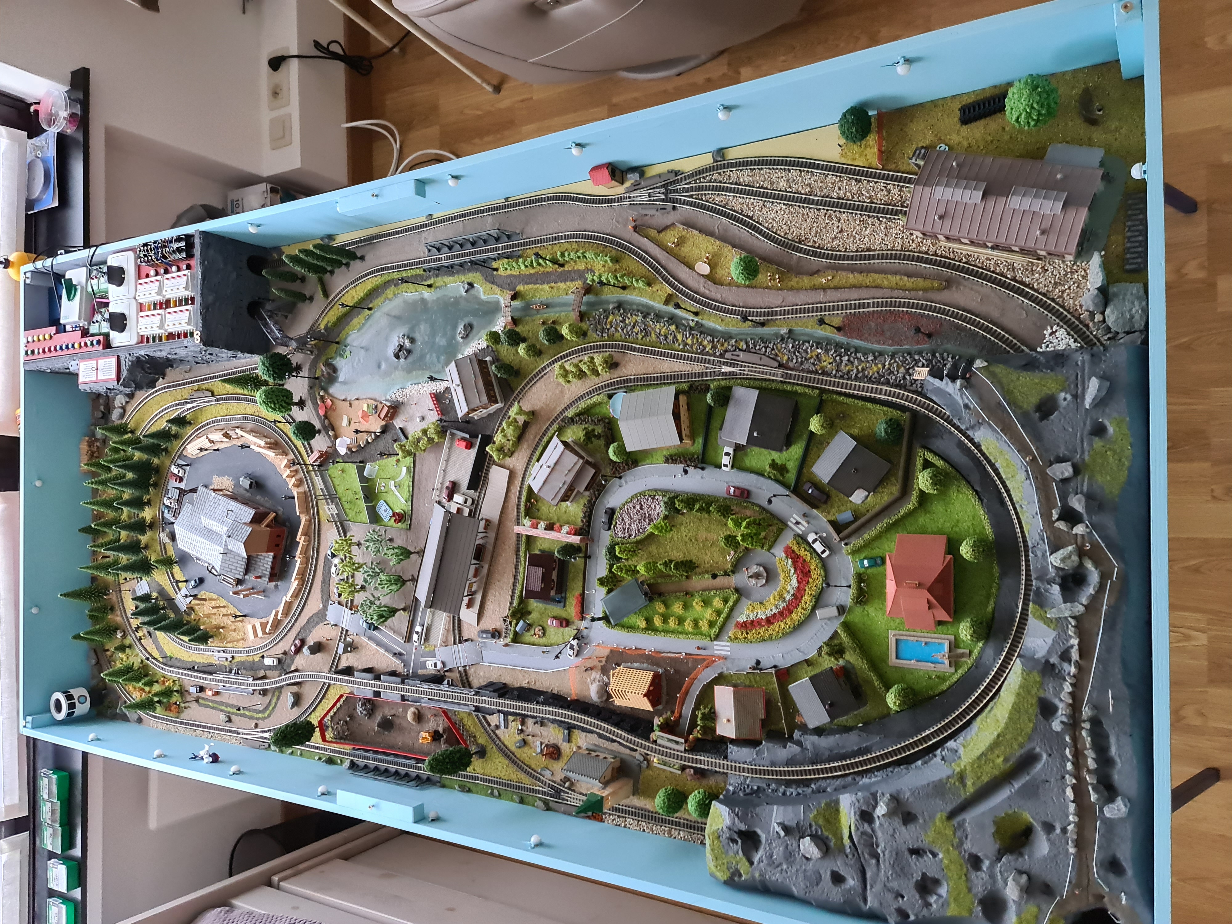

J'ai le transfo TRIX mais aussi les nouveaux modèles de petits transformateurs pour tout ce qui est éclairage. Sur le TRIX, je n'ai que les voies et les aiguillages pour 1 lampe (voir photo poste de contrôle et réseau).
J'ai vérifié les branchements rails (4 sur le réseau reliés entre eux) et tout est correct, d'ailleurs le train a déjà roulé avant.
Comme test, j'ai fait rouler la loco sur un petit réseau annexe avec un vieux transfo et pas de problème.
En branchant une ampoule directement sur les voies, il y a une faible luminosité dès que je joins un seul fil (bleu) au métal d'un rail et rien ne change quand je joins l'autre fil à l'autre rail.
Dernier essai: ovale sans aiguillage avec transfo TRIX, ça marche
Tous les tests que j'ai effectués c'était sans tous les autres branchements, uniquement le transfo TRIX.
