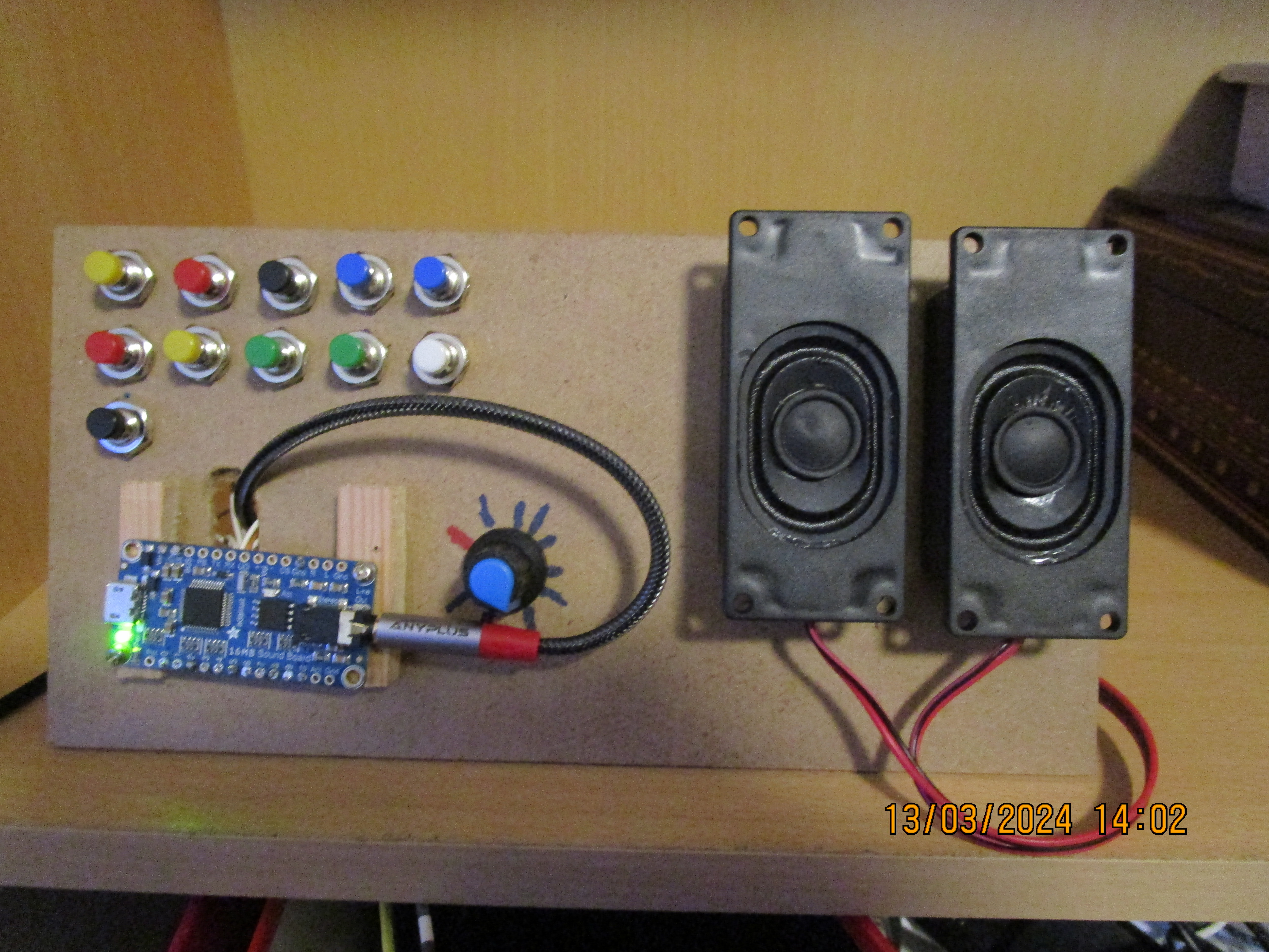

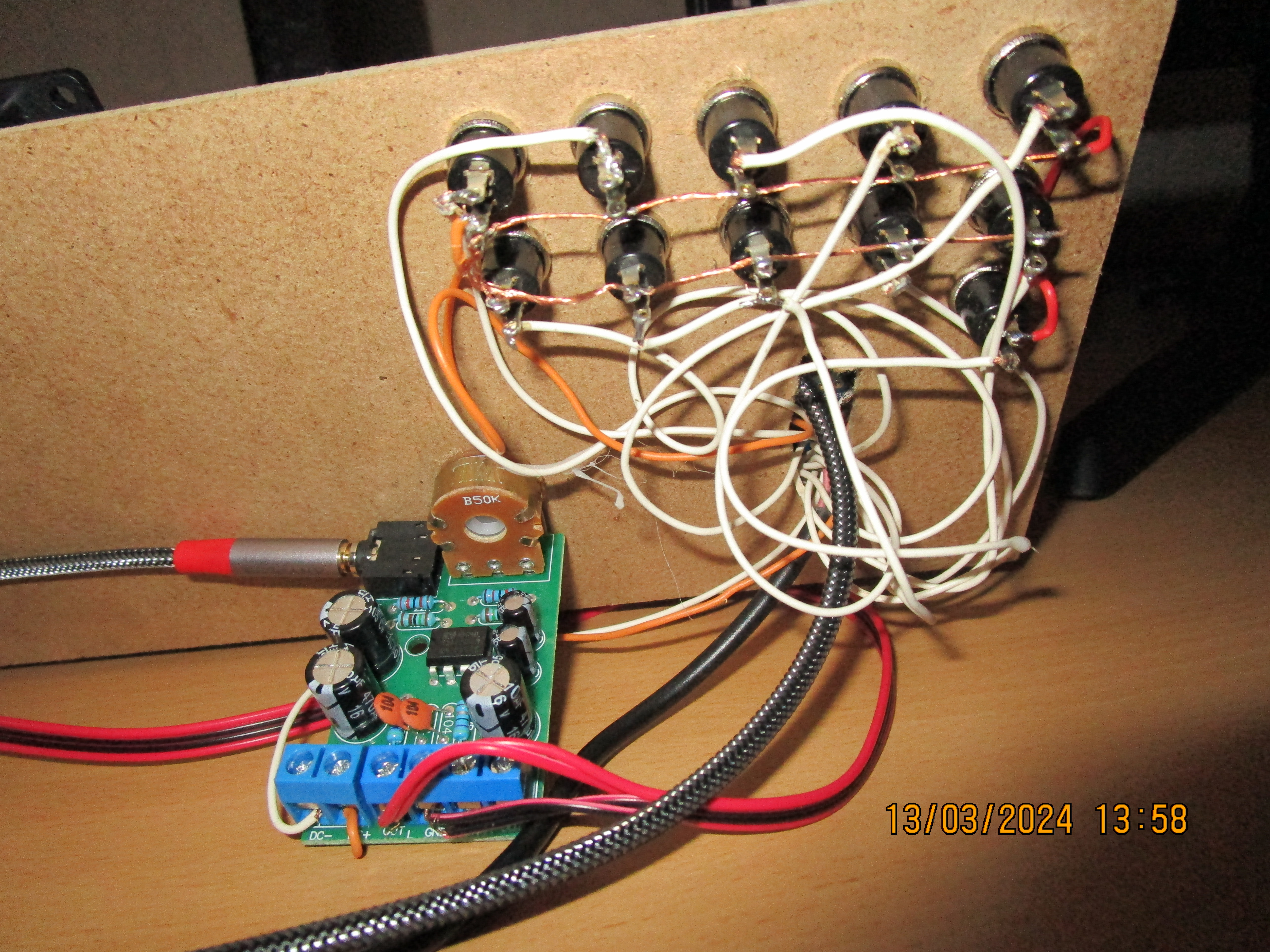

bonjour a tous, désolé pour le retard . j'ai réaliser ce petit module son avec une petite carte "adafruit 2220" cout 27 euros sur cette carte on peut chargé des fichier OGG ou wav les fichiers OGG prend beaucoup moins de mémoire sur la carte , cette carte a été associer a des boutons poussoir qui me restais, une alimentation 5v que j ai pris d'une ancienne radio portative ,un potentiomètre pour amplification du son 6.50 euro, un petit cable jack pour relier la carte et l'ampli, et enfin 4 petites enceintes (sur la photo il n'ya que deux enceintes ) mais ont peut en mettre 4 pour 11 euros pour un total de +/- 50 euro les son que j'ai télécharger son gratuit mais il y en des payant et ont peut mettre ou enlever les son que l'ont désir https://www.adafruit.com/product/2220
video : https://www.youtube.com/watch?v=PVXXTSaNvik&t=85s
- IMG_0645.JPG (5.13 Mio) Consulté 32783 fois
- IMG_0642.JPG (5.51 Mio) Consulté 32783 fois
