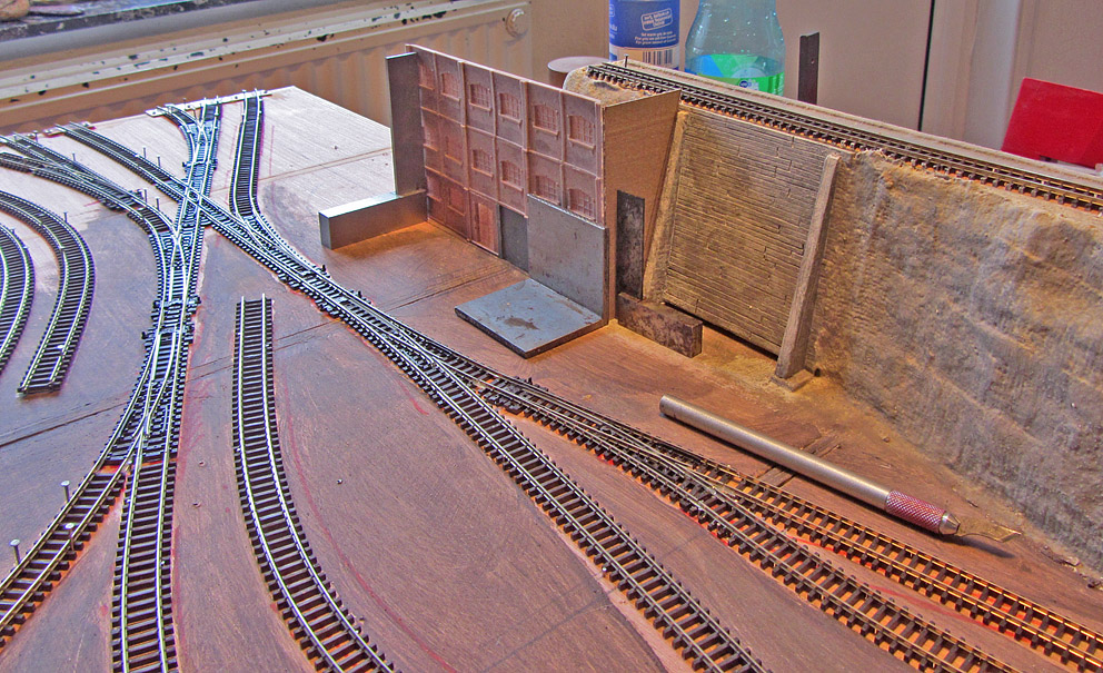

Il y a peu, je me suis re-penché sur le module qui fera la jonction entre le module haut fourneau et l'aciérie.

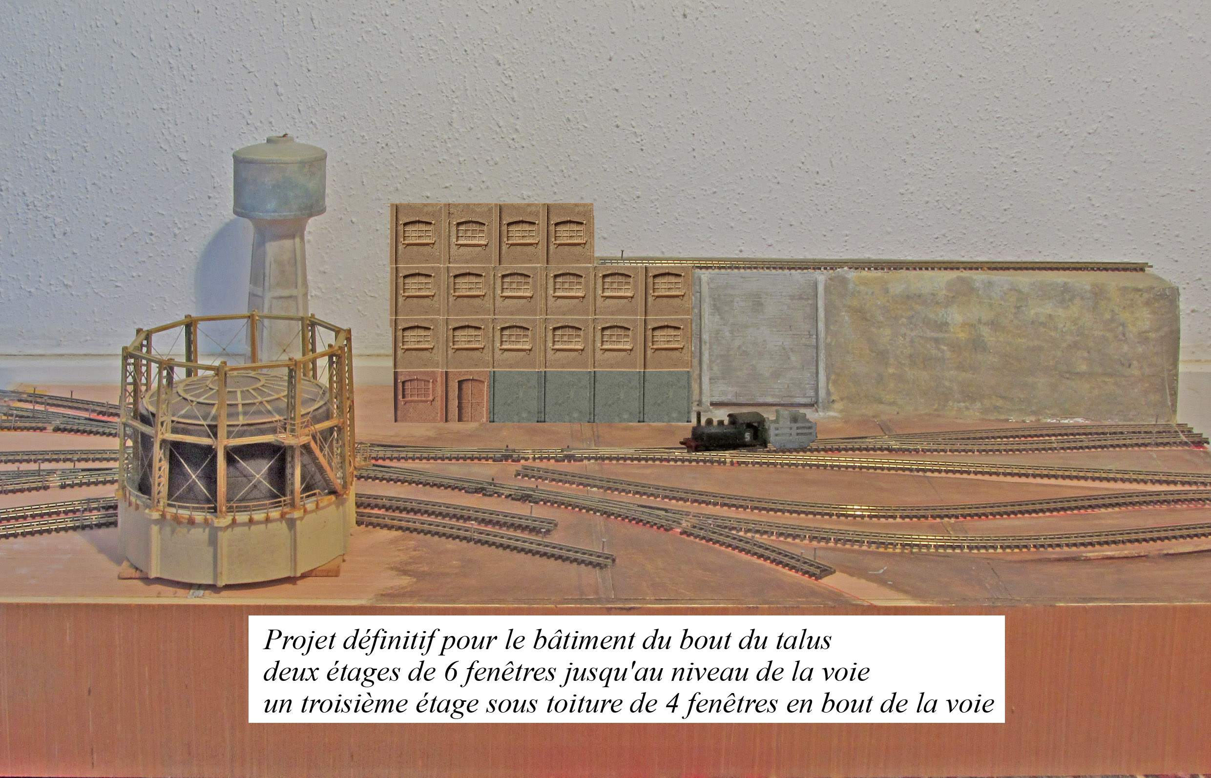

Par simulation numérique (amusante et beaucoup plus facile que le travail avec les petites mains), l'idée du décor a progressé pour arriver à la décision d'habiller le bout du talus qui prolonge le niveau des cases à minerais en fond de module.
Je pense y construire un bâtiment qui le terminera plus logiquement qu'un abrupt.
Copier/coller, copier/coller, copier/coller, j'avais vu un peu grand, j'ai revu ma copie en un peu plus modeste :roll:

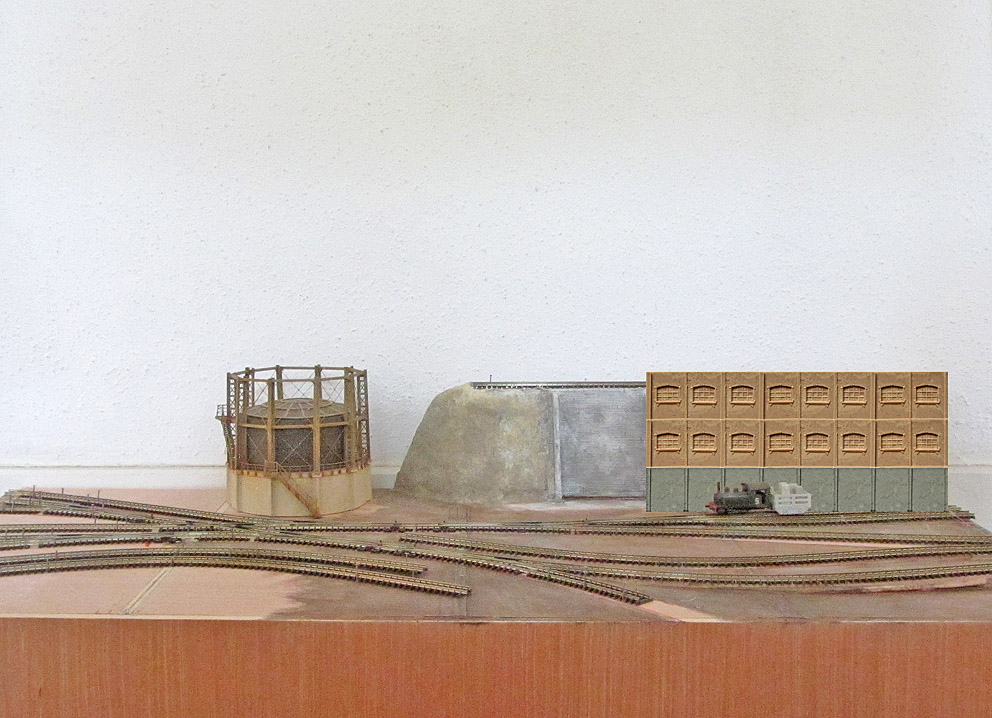

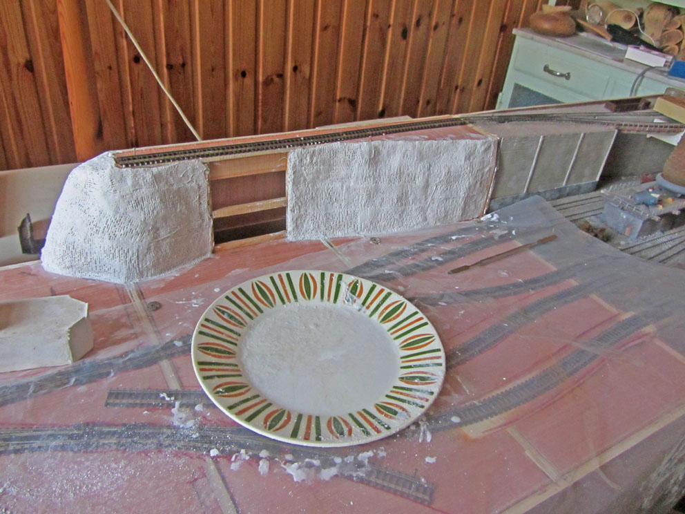

Comme à chaque averse, je ne savais pas travailler dehors, ça a assez bien roulé, et voilà où on en est.
C'est pas du simulé cette fois, reste juste une petite question, un choix, cornélien comme tous les choix !
Jugez.
3881 relief-160.jpg (227.9 Kio) Consulté 10861 fois
à plus tard pour trancher, de toute façon il faudra encore s'appuyer la peinture et c'est pas ce dont je raffole.

Super travail, Lionel !
Plus (+) que nous, c'est toi qui as tous les éléments pour choisir la meilleure disposition ...
Je ne sais pas si on peut donner son avis, mais personnellement, je préfère la 2ème proposition car ''visuellement'' (seulement) elle donne plus de ''profondeur'' , et semble moins ''bien mis en ordre'' !

Bonjour, dans la deuxième solution tu peux même mettre un demi-gazometre.

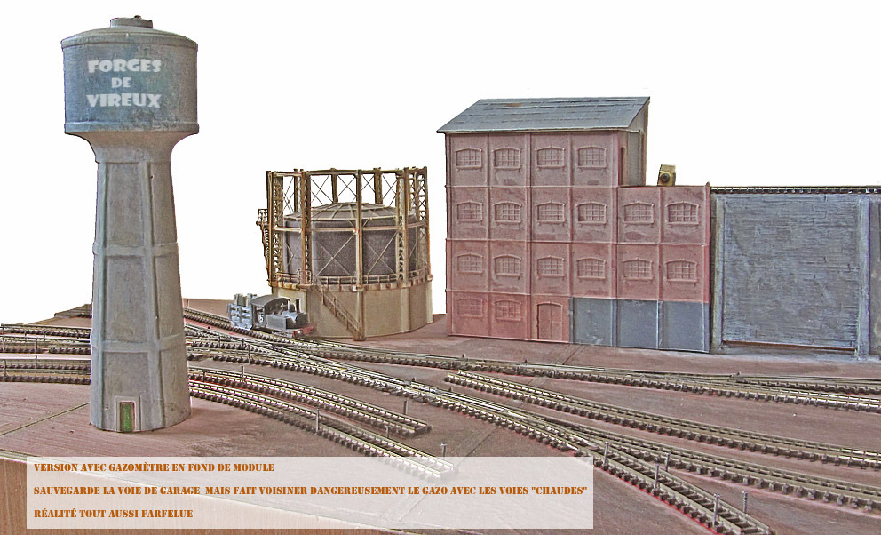

Messages : 408
Il y a un sadique parmi nous... me faire couper mon gazomètre... ça me fend le coeur :(
Snoopy, n'y aurait il pas un élément royal dans ton ascendance ? Le roi Salomon sans aucun doute.

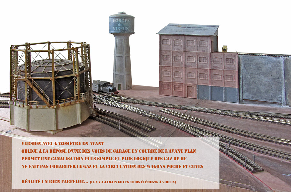

La disposition en 2 (gazo en arrière plan) me fera construire mes canalisations pour le gaz traversant le faisceau de rails. Cela ajoutera un petit genre. Le gazo sera posé sur un petit socle taluté de 5 à10 mm d'épaisseur ce qui le met encore un peu plus loin du feu
et puis il faut accepter de vivre dangereusement non ?

Mais en réalité, j'ai fait de fréquents allers-retours entre les trois versions qui précèdent.
La notion de profondeur que soulève Roland est bien présente et réelle, c'est ce qui fait préférer cette version 2 avec le gazo en arrière-plan (je ne le sabrerai quand même pas...)
Les deux en avant plan font trop occupé pour la version 3 (car j'y ai pensé sérieusement)

Je trouve également que la version 2 est la plus appropriée. Bonne continuation.
Messages : 871
Version 2 est sans aucun doute le mieux. Tu as devoir nous expliquer ta méthode de fabrication de tes tuyauteries… ;)
