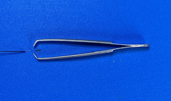

Je travaille actuellement sur la Desiro d'AGP.
Je dois dénuder pas mal de fins fils électriques, si fin fins qu'il faut le faire avec ses ongles.
J'ai trouvé dans la salle de bain une mini pince à dénuder.
Une fois de plus il faudra piocher dans les affaires de madame :lol: .
Vous y trouverez surement une pince à épiler dont les bouts sont repliés.
Avec une pince à long bec j'ai accentué la courbure, et maintenant sans blesser le fil je sais le dénuder facilement sur quelques mm.
Mini pince à dénuder 001.JPG (214.63 Kio) Consulté 16743 fois

Décidément, tu es plein de ressources. C'est vrai que j'ai des problèmes avec une pince à dénuder normale.
