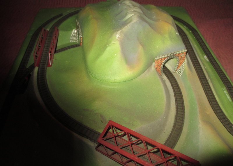

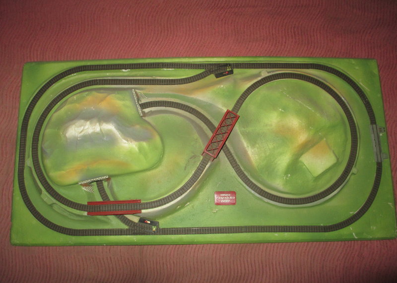

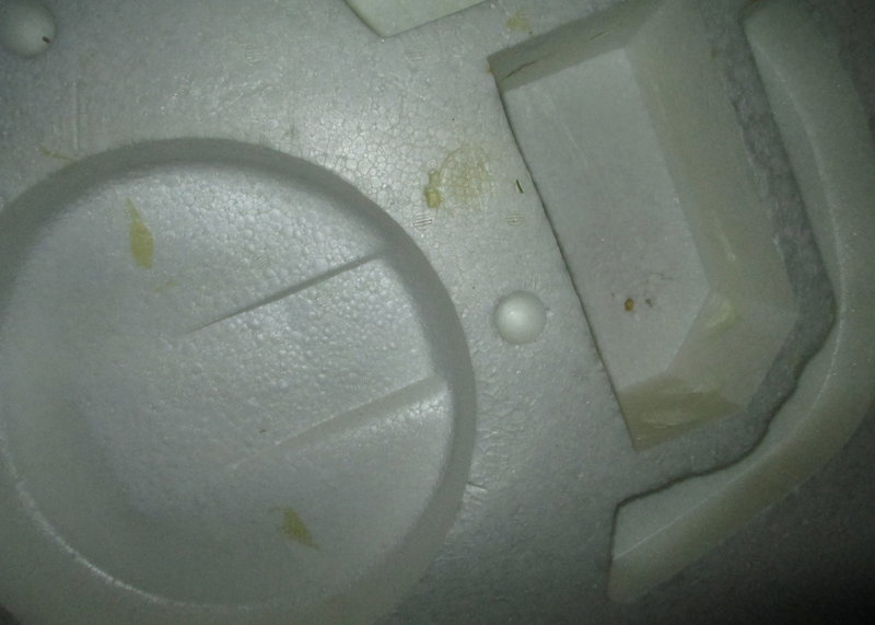

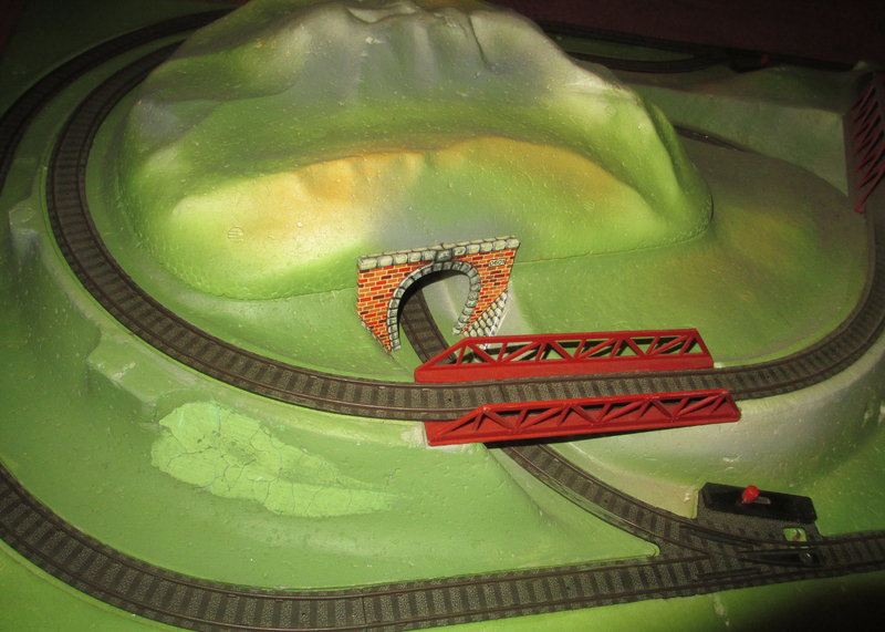

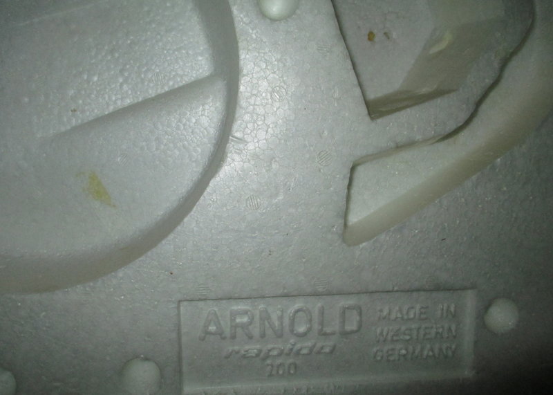

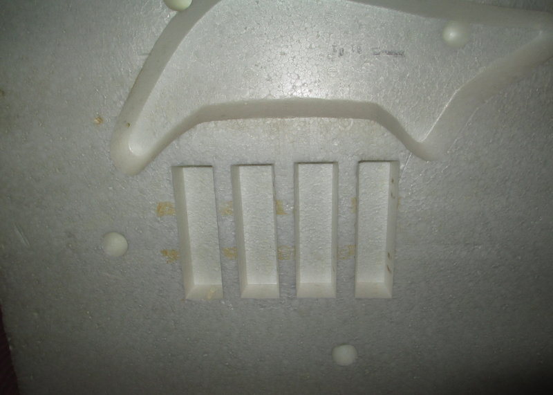

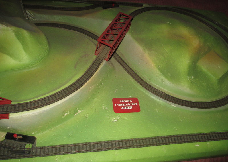

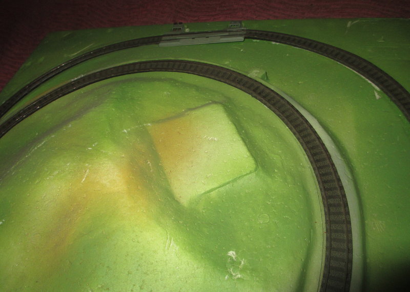

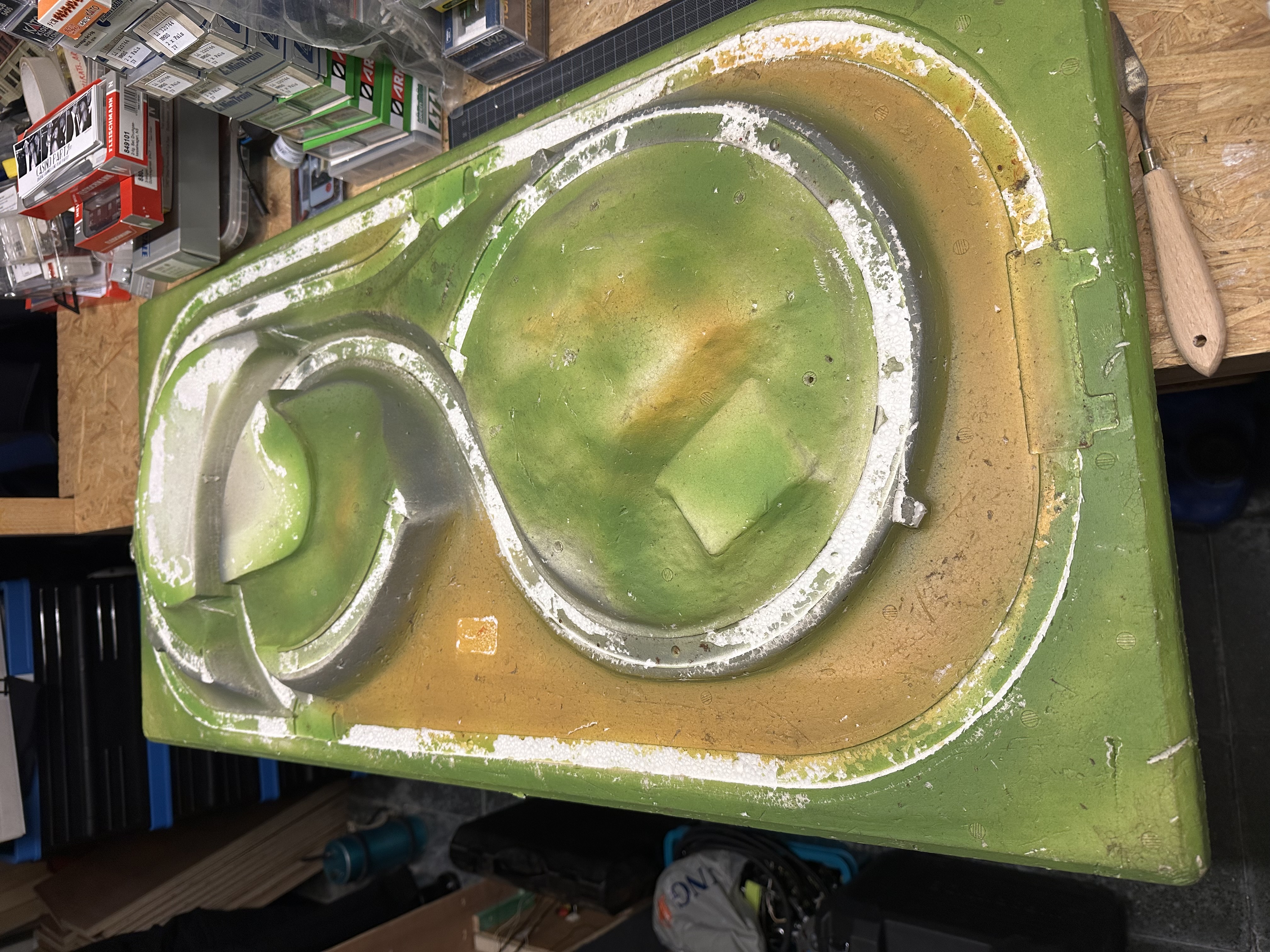

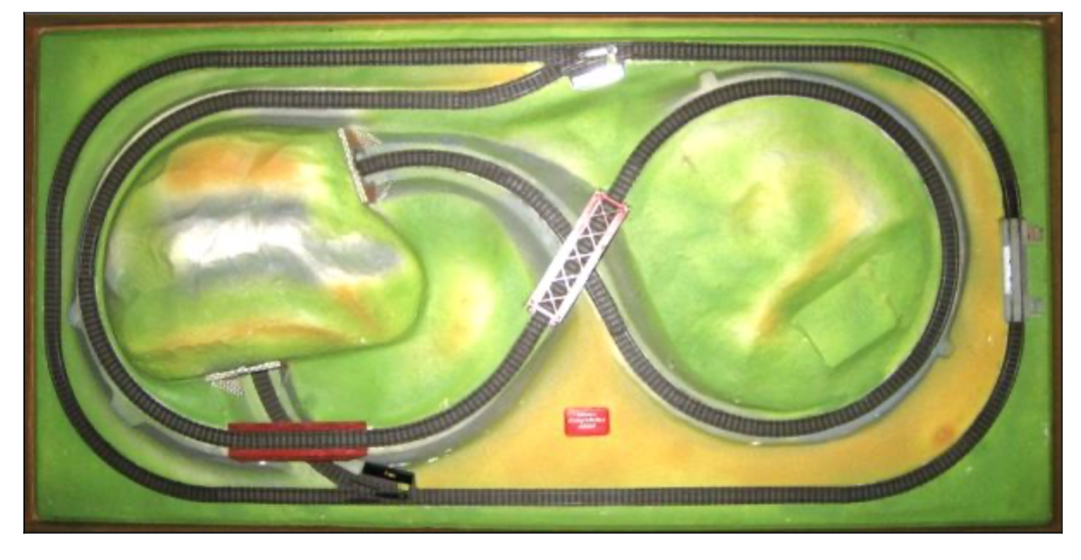

Voici quelques photos trouvées sur Internet. Mon plateau était malheureusement dans un état moins bon…
- IMG_9759.jpeg (67.81 Kio) Consulté 10791 fois
- IMG_9758.jpeg (63.12 Kio) Consulté 10791 fois
- IMG_9757.jpeg (66.03 Kio) Consulté 10791 fois
- IMG_9756.jpeg (79.89 Kio) Consulté 10791 fois
- IMG_9755.jpeg (82.14 Kio) Consulté 10791 fois
- IMG_9752.jpeg (96.23 Kio) Consulté 10791 fois
- IMG_9753.jpeg (90.45 Kio) Consulté 10791 fois
- IMG_9754.jpeg (100.44 Kio) Consulté 10791 fois
- IMG_9750.jpeg (490.26 Kio) Consulté 10791 fois
- IMG_9751.jpeg (789.29 Kio) Consulté 10791 fois
- IMG_9760.jpeg (119.94 Kio) Consulté 10791 fois

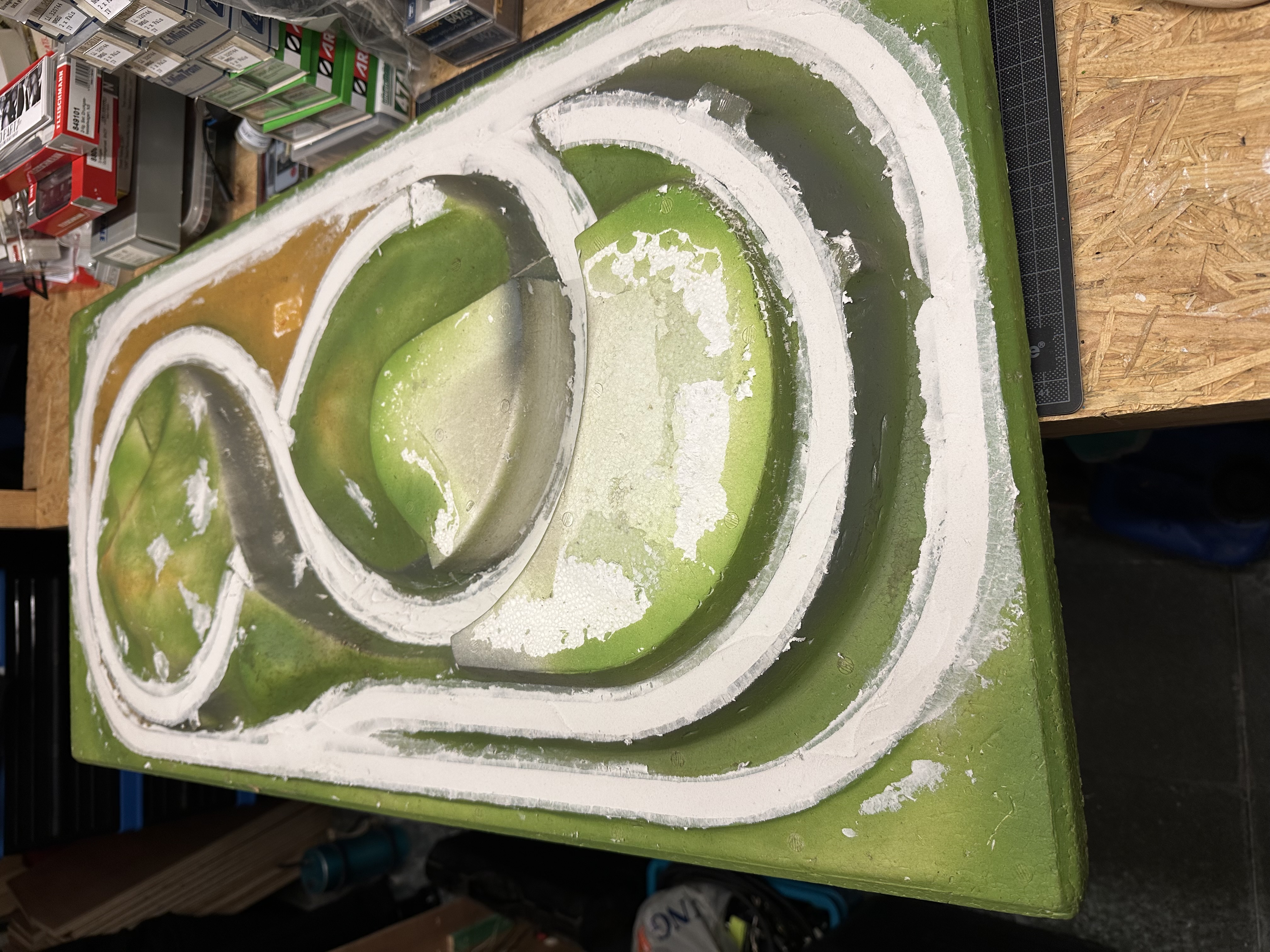

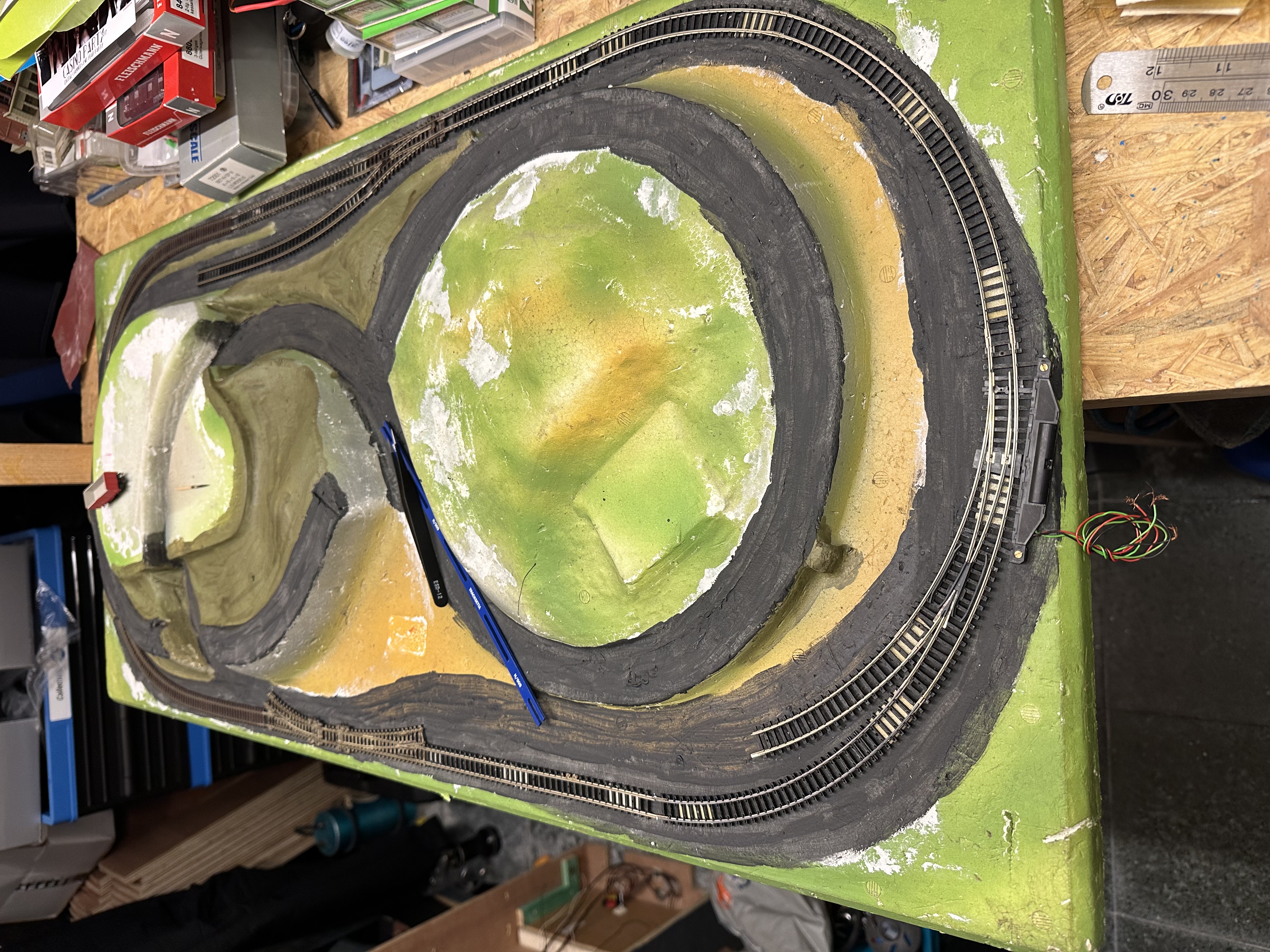

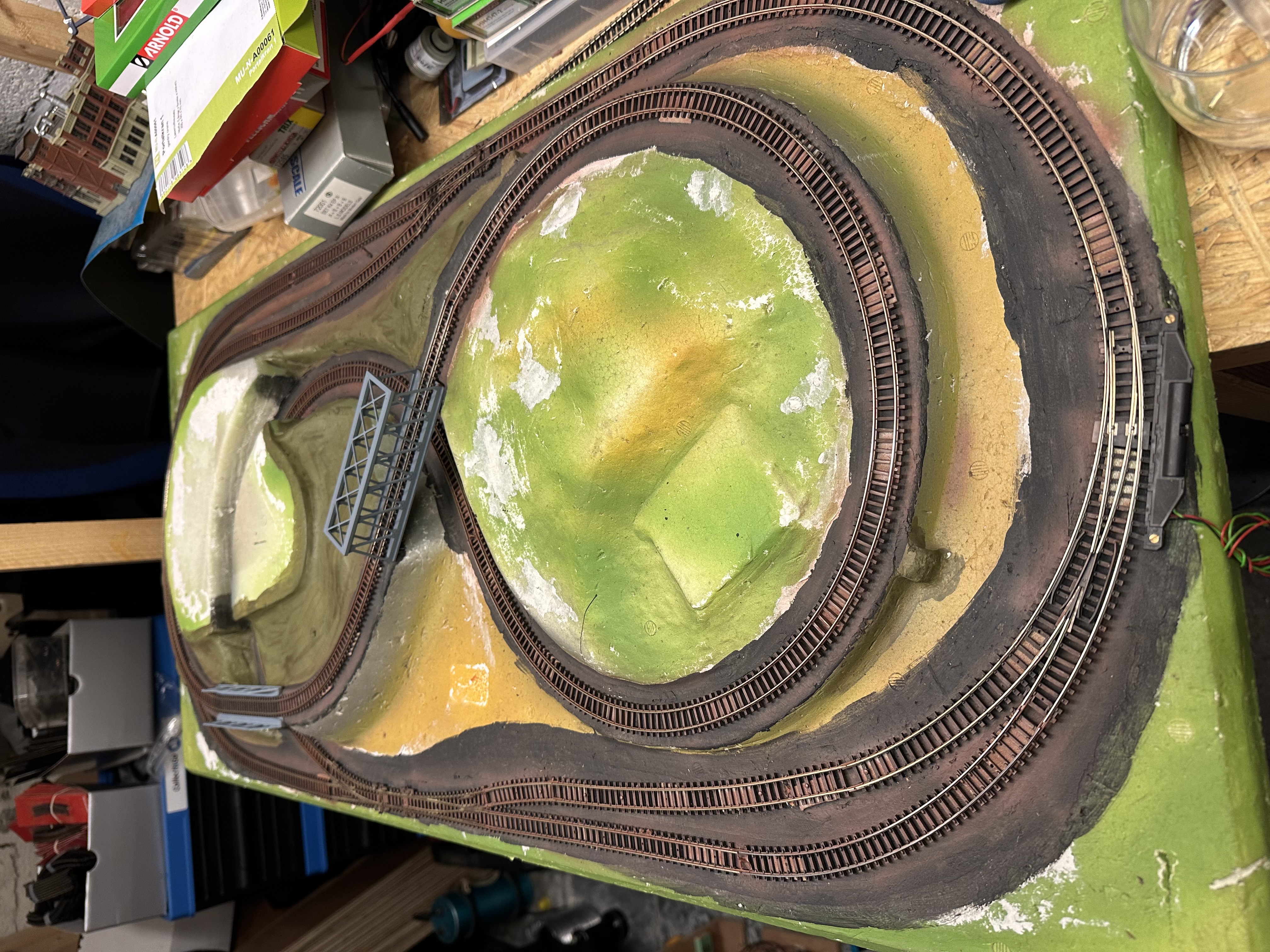

Thierry, excellente question sur le choix des rails. Au départ je pensais garder les rails d’origine mais ils étaient en tellement mauvais état que cette option a rapidement été écartée. J’ai donc enlevé les rails d’origine (je les ai gardé, si ça amuse quelqu’un…), et j’ai « rebouché » avec de la pâte bouche-trous. Ensuite j’ai peint une sous couche foncée là où il y aura des rails par la suite.
Le plan de voie a été légèrement adapté pour tenir compte des angles des aiguillages que j’avais en stock. J’ai rajouté une voie d’évitement pour pouvoir mettre plusieurs trains sur le réseau et/ou permettre à des trains de se croiser.
Pour la voie j’ai pris du PECO en code 80 pour la plupart des éléments. L’aiguillage courbe est de Rocco je pense. Vu la taille très réduite du plateau, l’utilisation de voie flexible s’est immédiatement imposée. N’étant pas le plus habile, j’ai pas mal souffert pour poser les voies… Mais finalement ça passe et les trains avec lesquels j’ai fait des essais ne se plaignent pas trop…

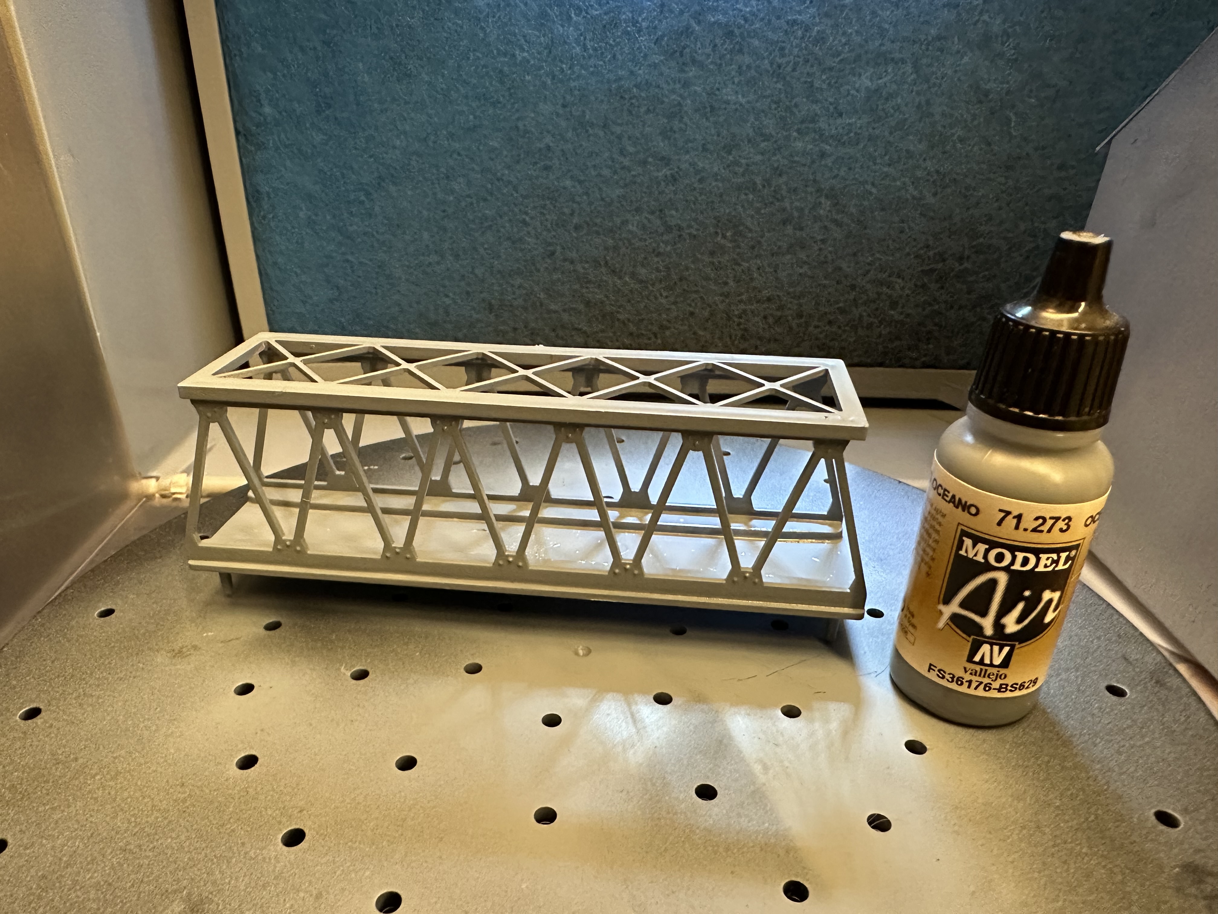

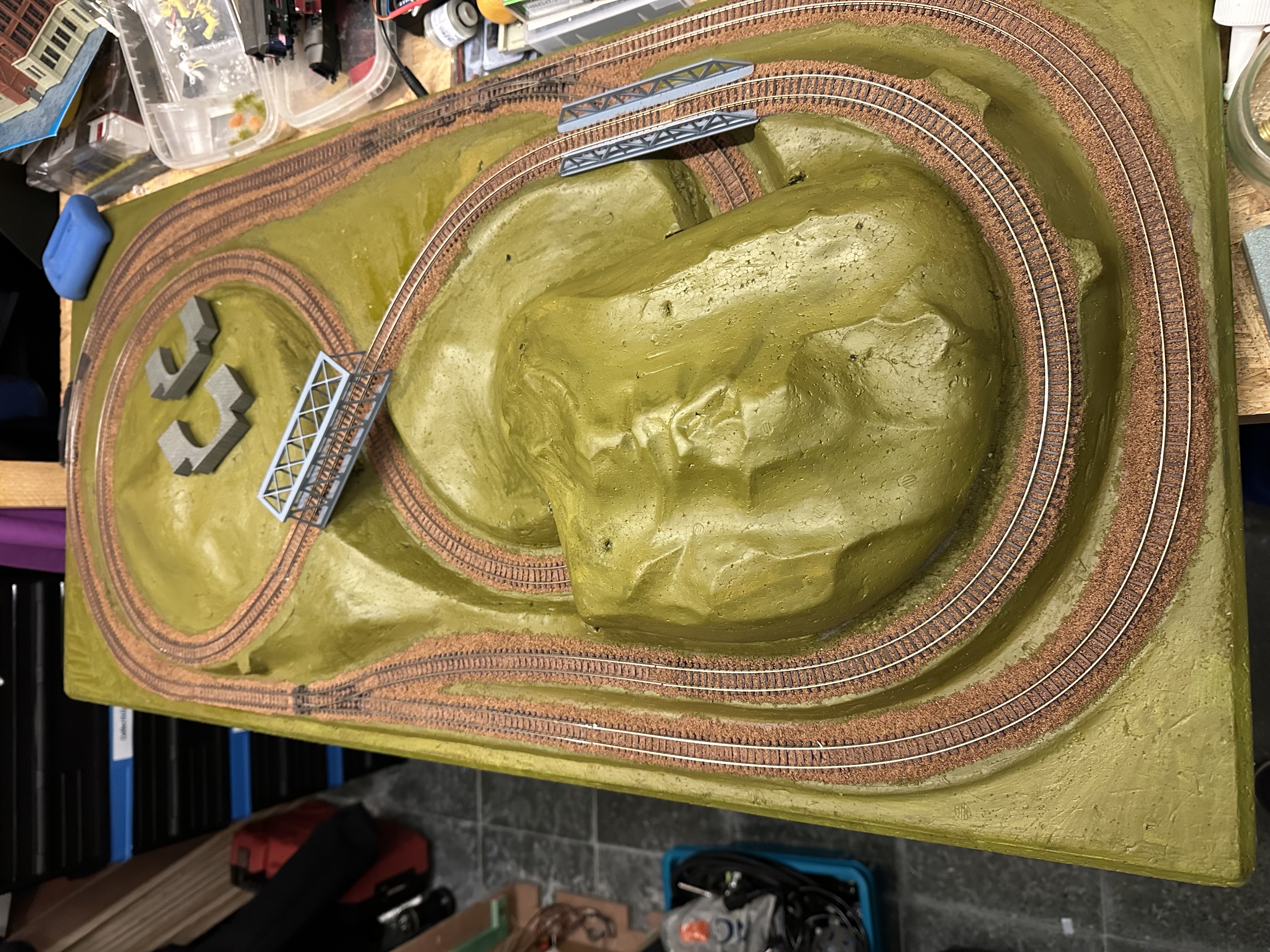

J’ai voulu récupérer les deux ponts d’origine, mais je trouvais qu’ils faisaient beaucoup trop plastique. Alors après les avoir réparés (points de colle à certains endroits), je les ai repeint: couche de primer puis finition à l’aréographe (JEPE serait fier de son élève!). Et franchement je suis assez content du résultat (que vous pourrez voir un peu plus tard). J’ai choisi un ton qui me semblait plus réaliste: un beau bleu industriel, à la place de l’horrible rouge plastique d’origine.

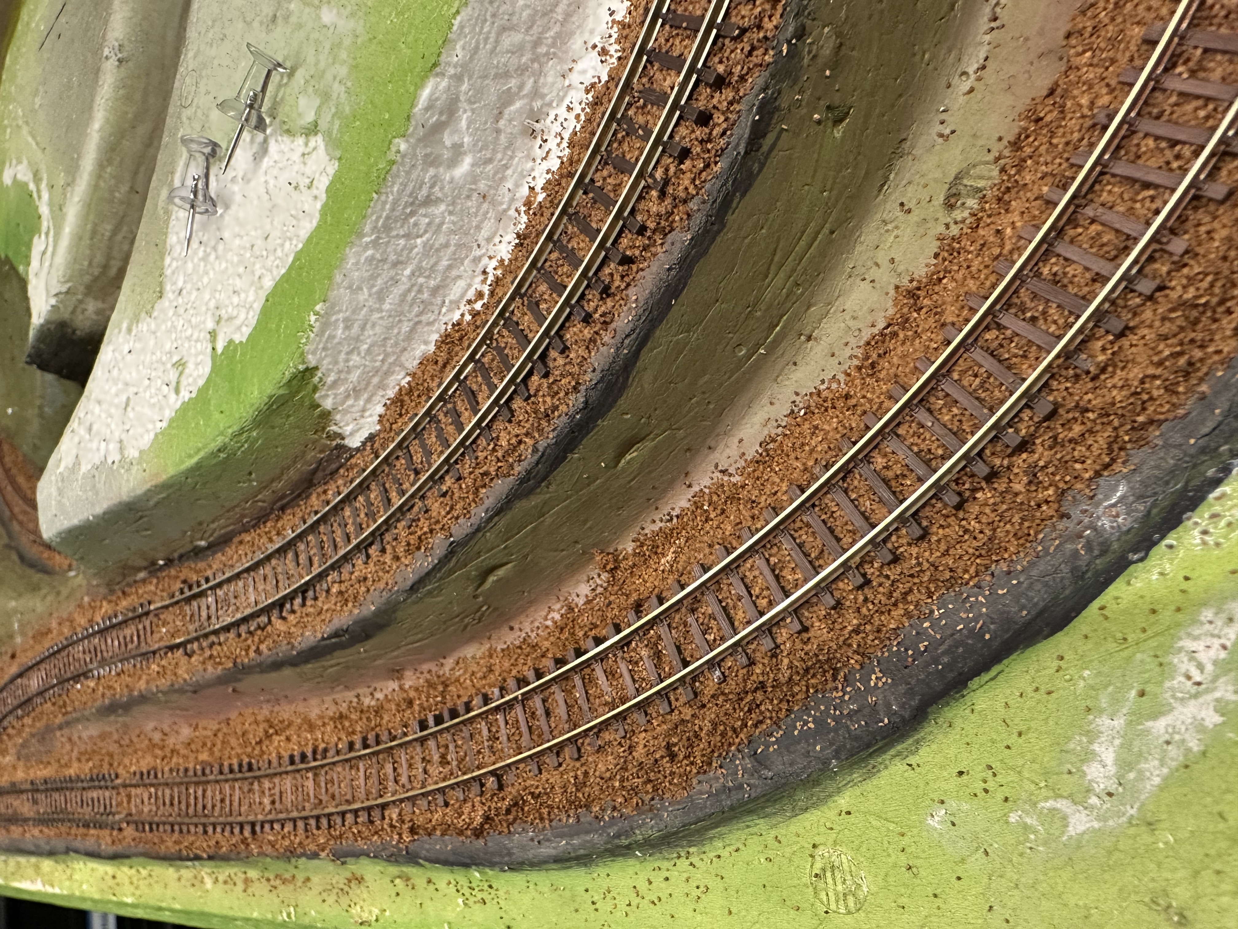

Une fois les voies posées, j’ai mis un léger voile de couleur « rouille » à l’aerographe, et j’ai mis du ballast brun (Woodland Scenics). Je trouve que ça donne pas trop mal!

Bravo pour la peinture,...et pour le reste

C' est bien réalisé !
(ne pas oublier de soigner le raccord entre le rail droit et le rail flexible, à 3 cm à droite du pont treillis : éviter les angles ''visibles'' entre les morceaux de rails ....)
