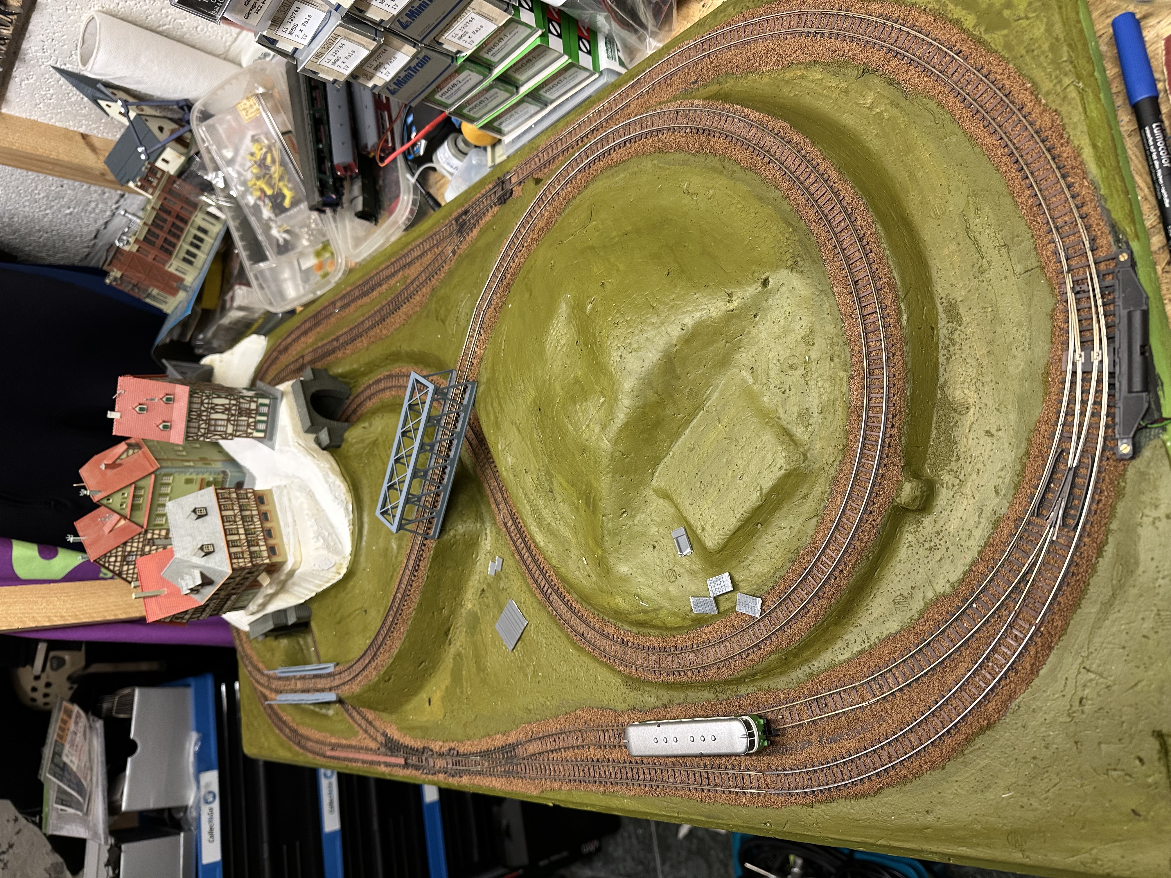

Tu as tout à fait raison : j’ai galéré avec les rails flexibles et certains connexions sont vraiment limites… entre-temps j’ai essayé de corriger le tir, mais ça n’est pas encore parfait… La plupart des trains que je veux faire rouler sur ce réseau passent sans problème, c’est déjà ça!

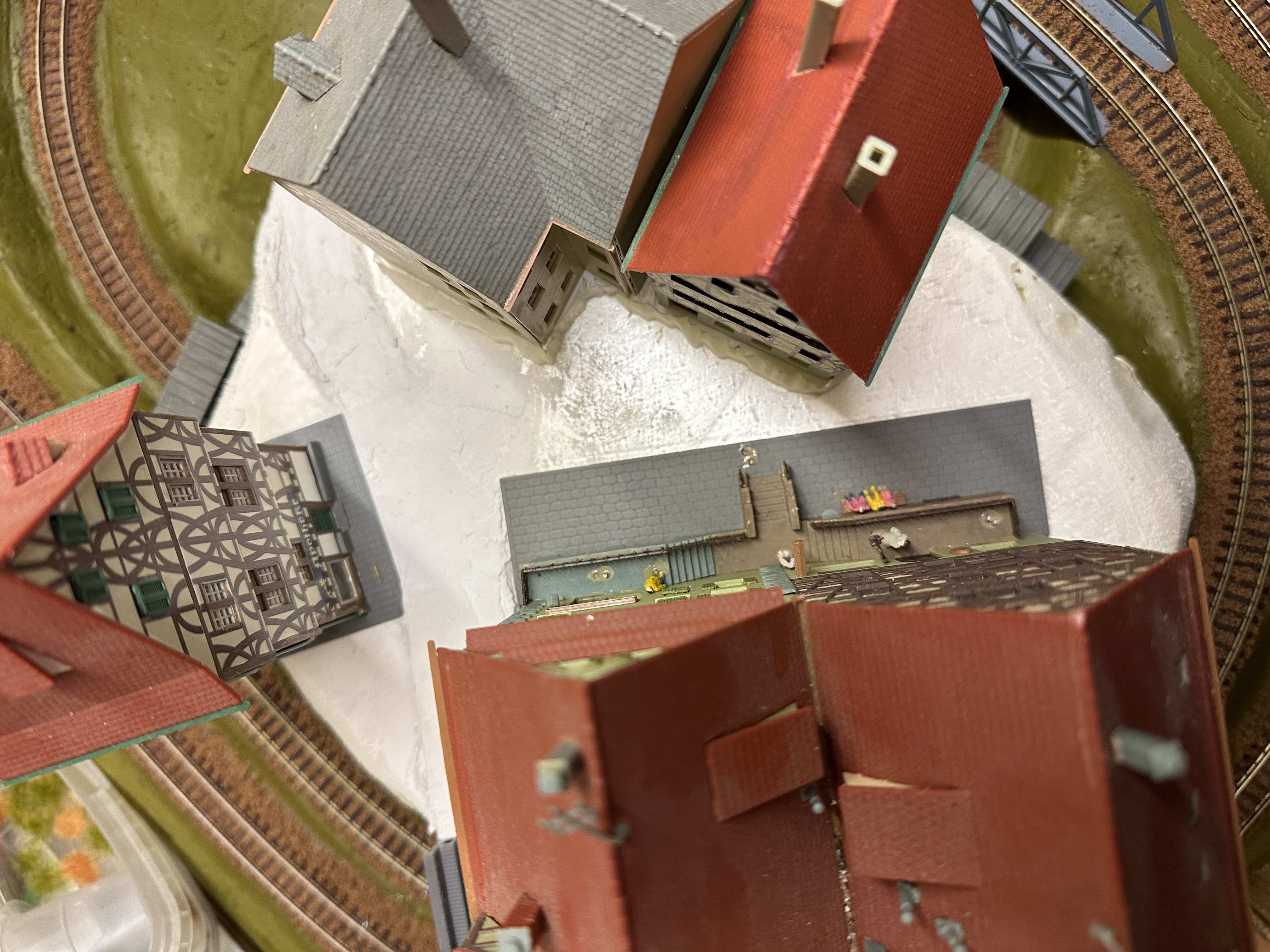

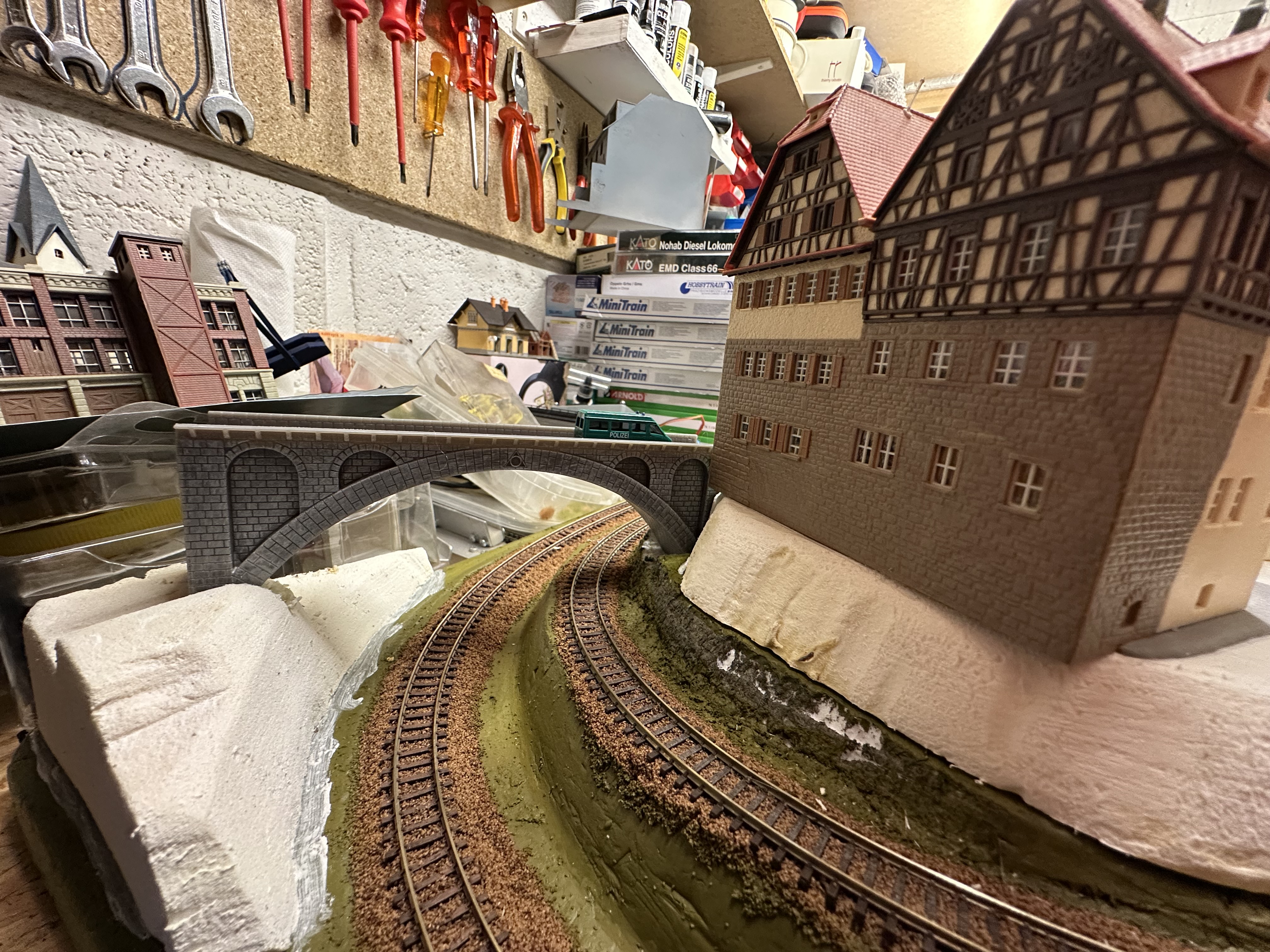

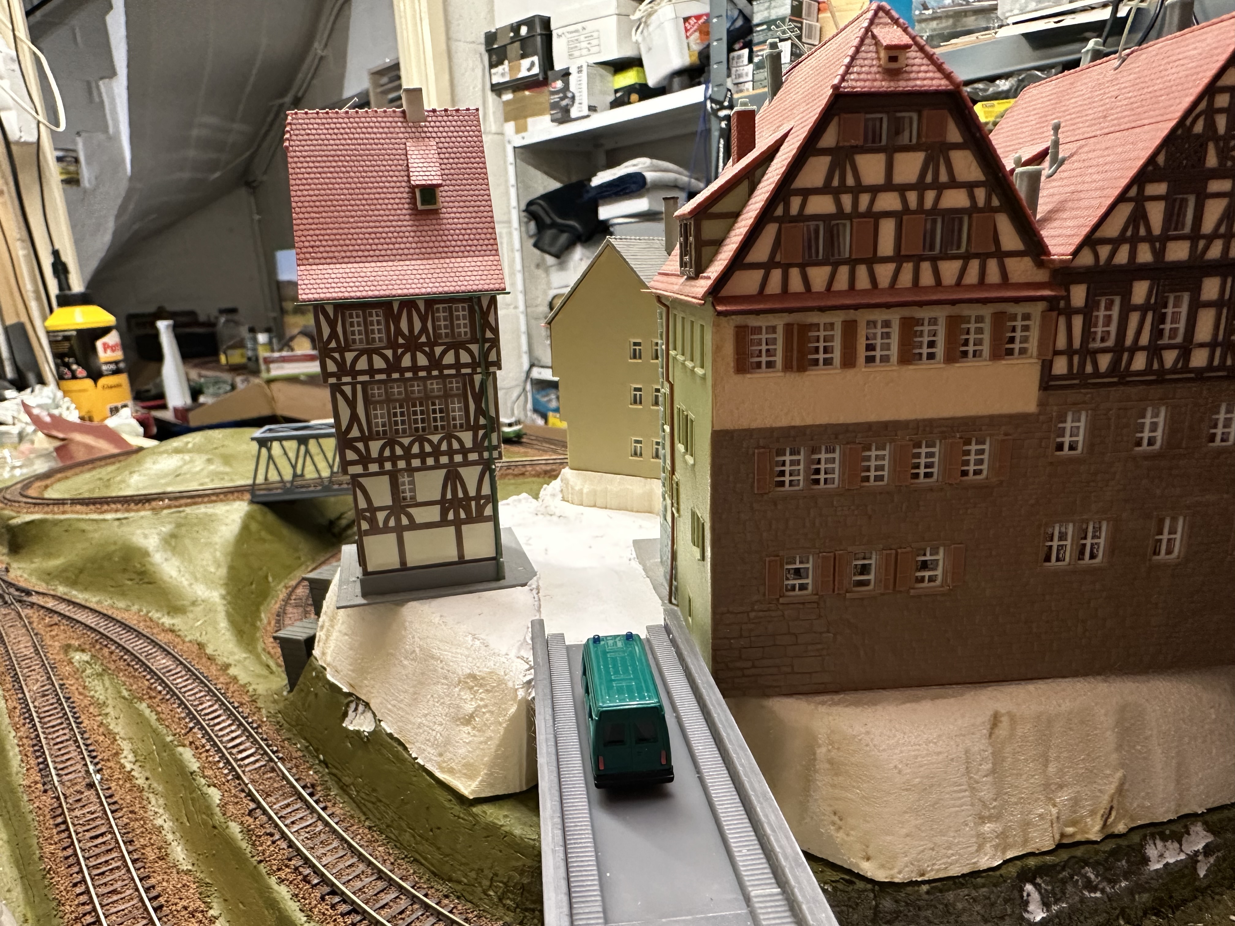

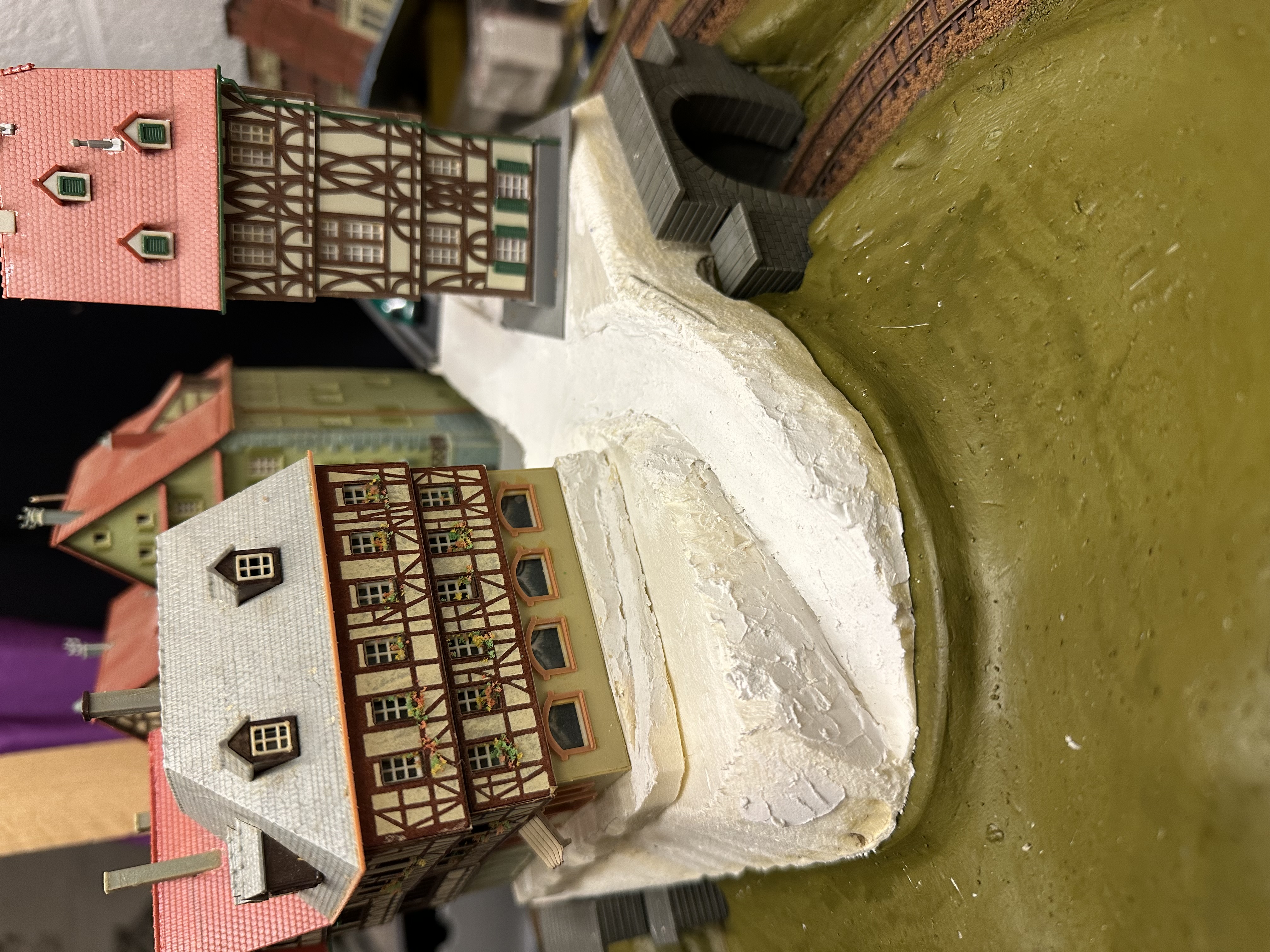

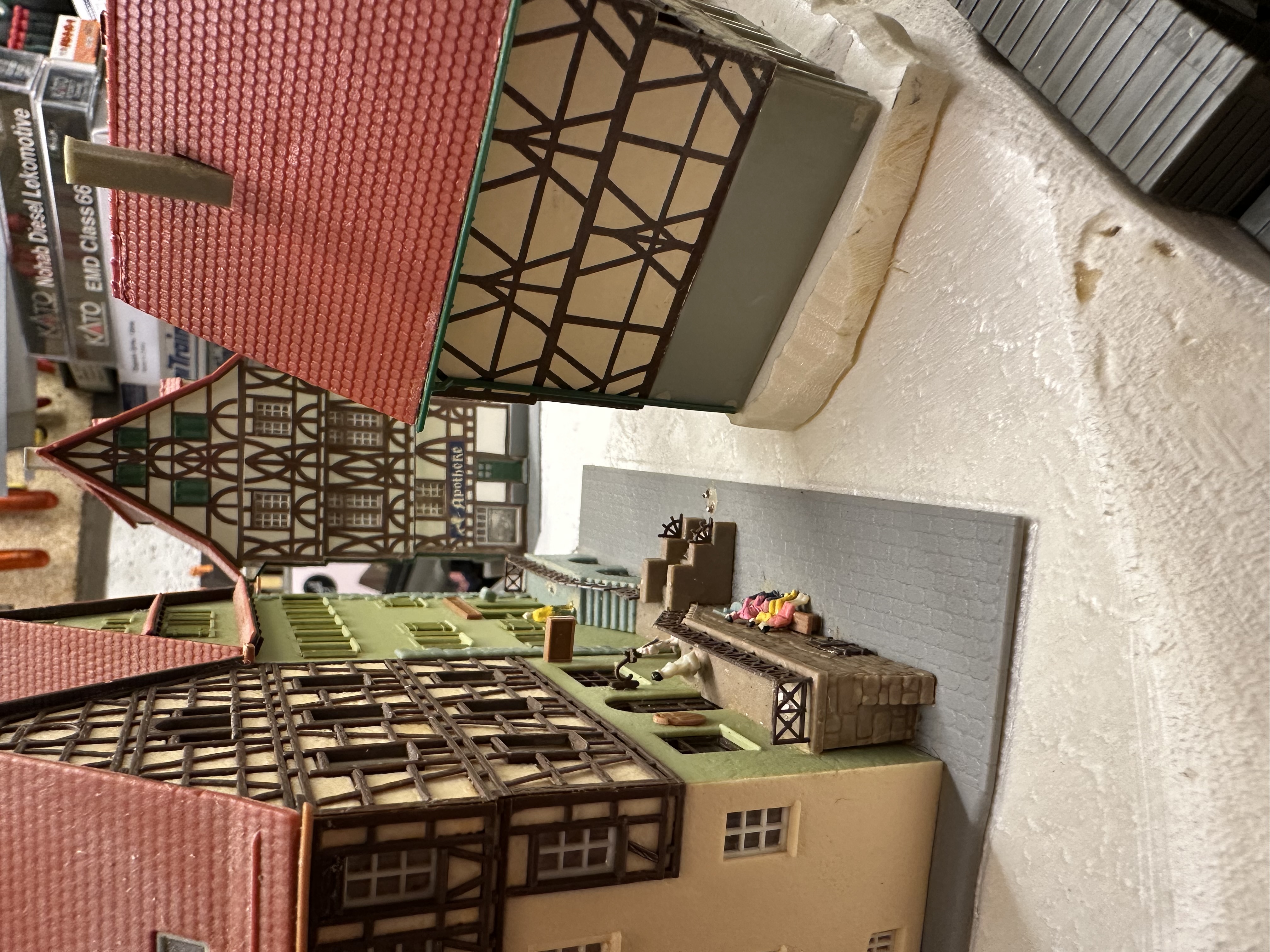

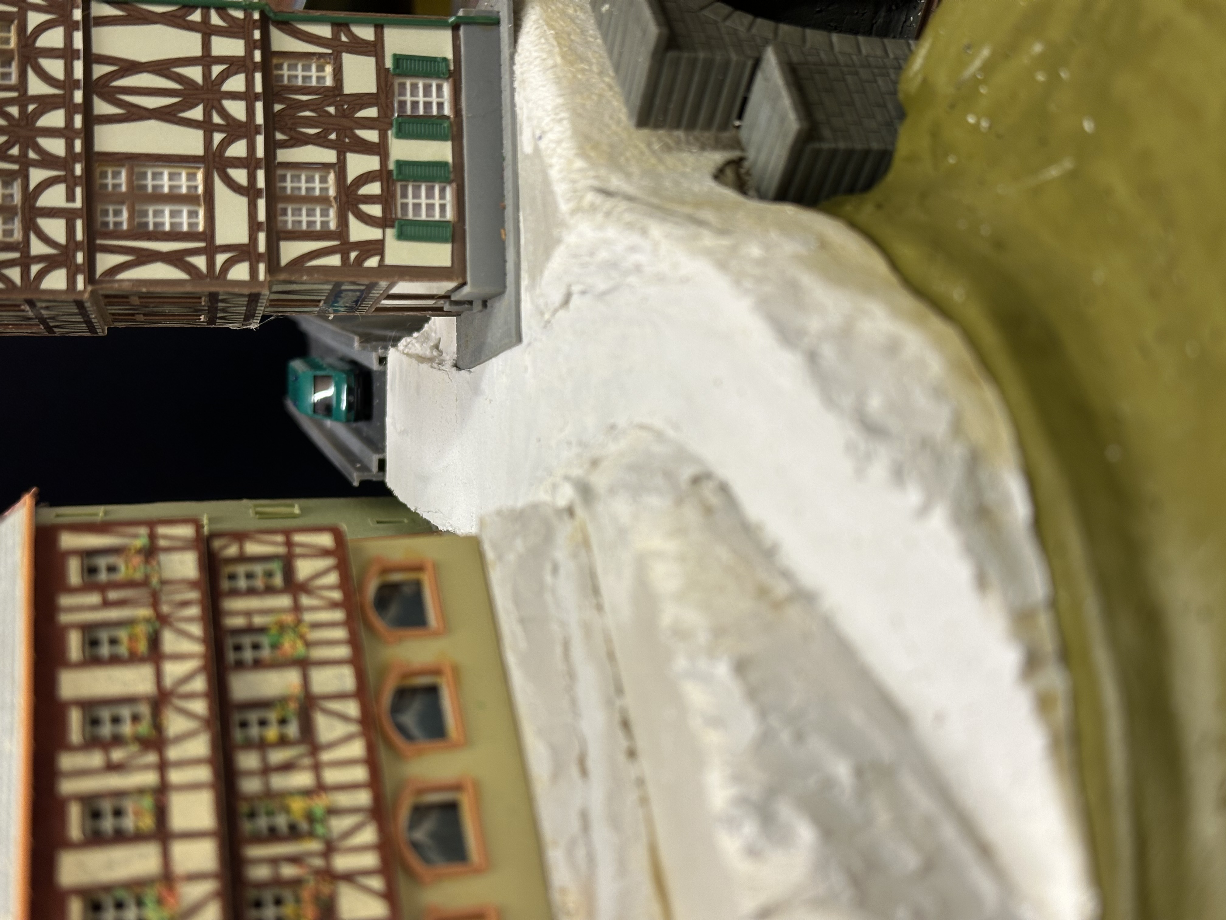

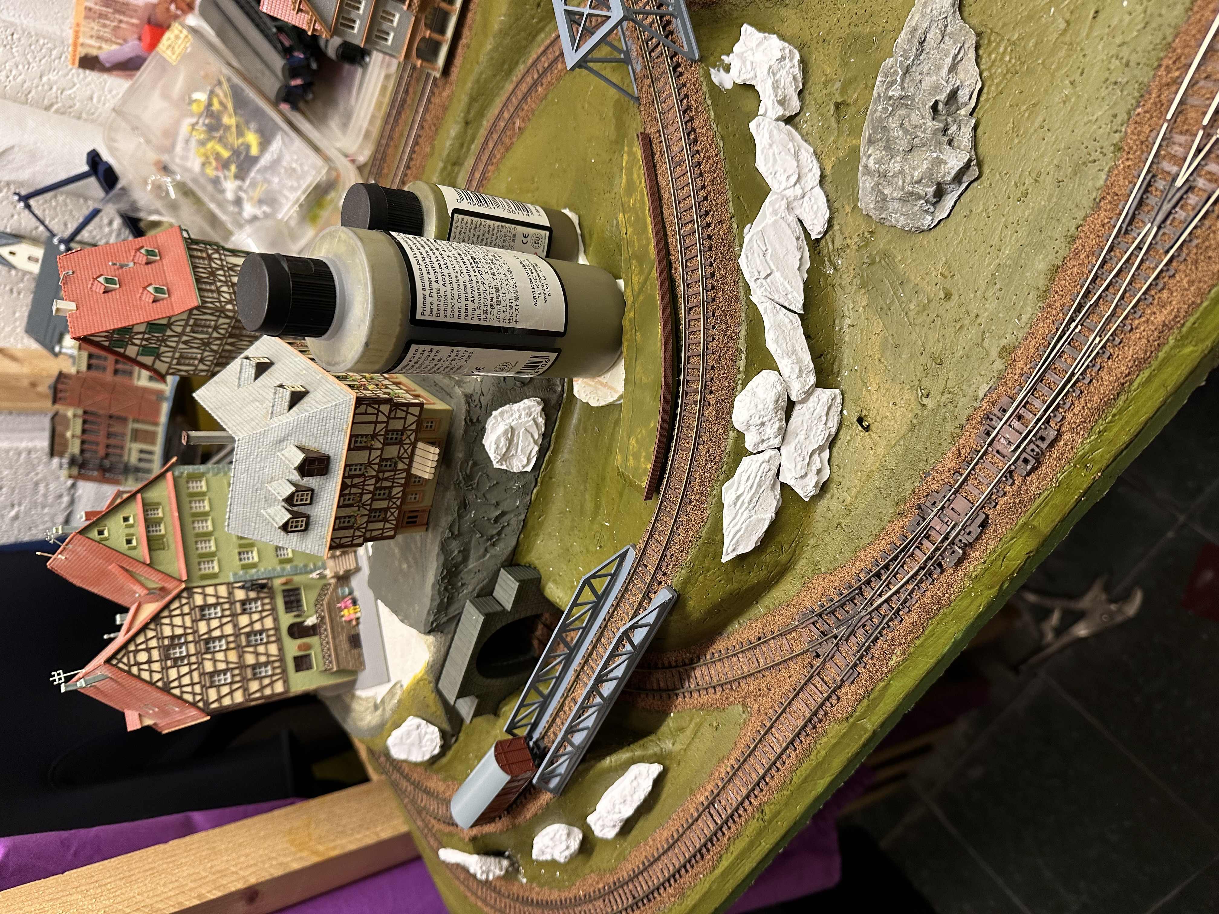

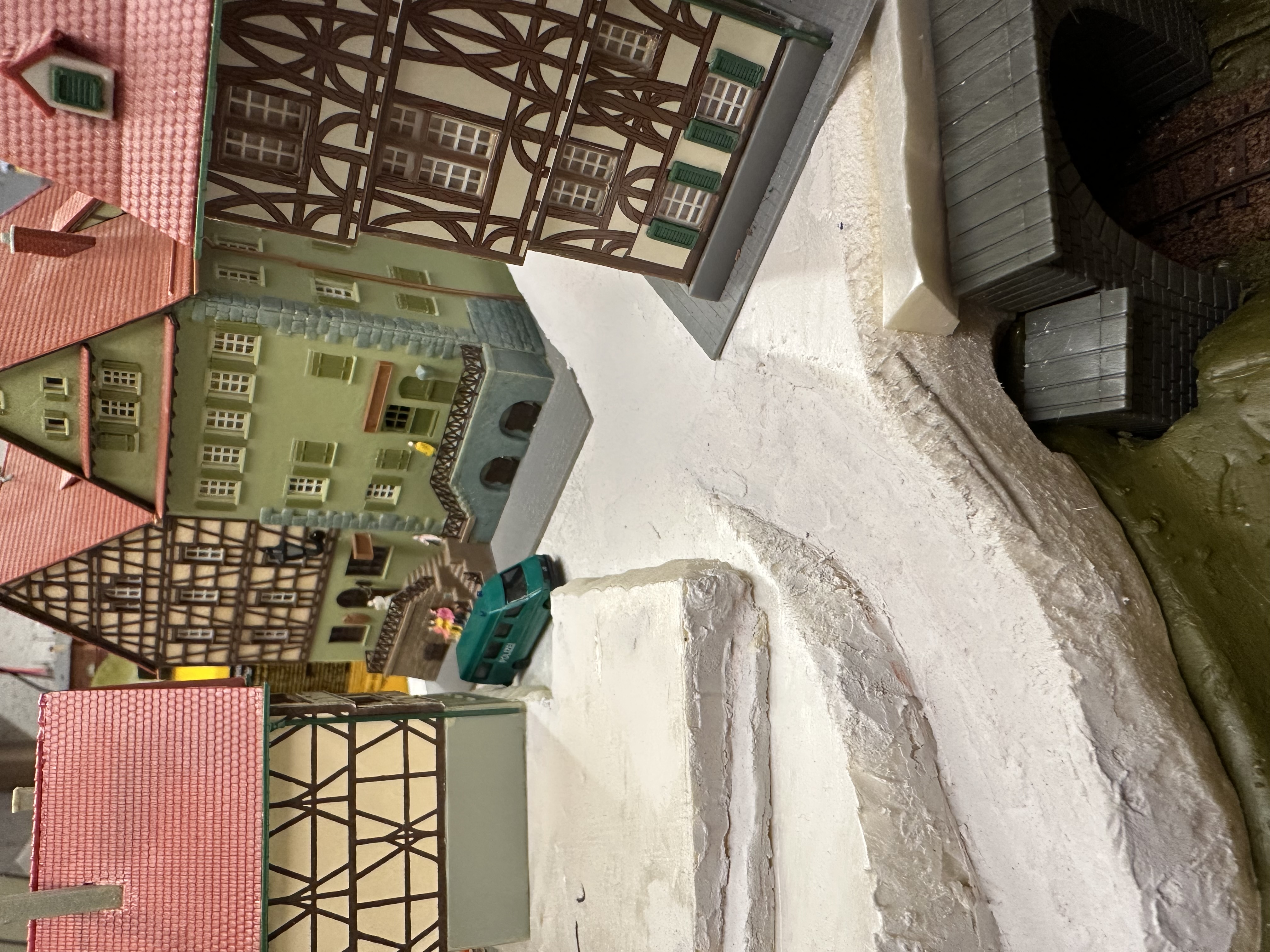

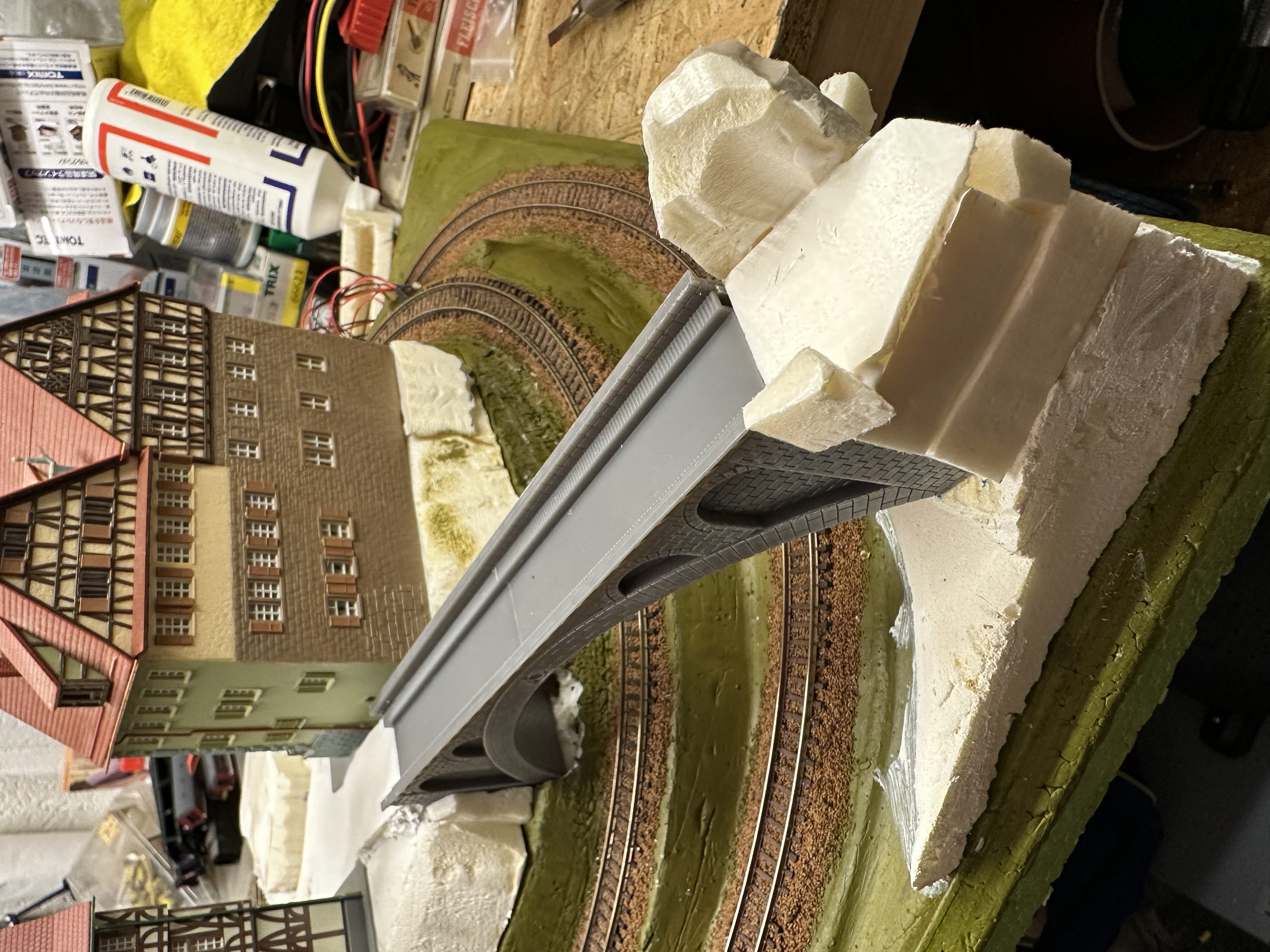

On continue: après avoir posé les rails, je me suis dit que je voulais faire un réseau un peu plus « construit » que le plateau de base (sinon c’est tout vide et on met juste des arbres). J’ai donc eu l’idée de faire un village posé au dessus du tunnel, qui serait traversé par une route menant d’une part à un petit arrêt de campagne situé entre les deux ponts, et qui d’autre part sortirait du cadre vers l’arrière via un pont routier enjambant les deux voies.
Comme la partie qui enjambe le tunnel est amovible (pour accéder à un train éventuellement bloqué dans le tunnel), il était assez facile de crée un autre « couvercle » en mousse isolante et de créer le relief qui m’intéressait. De même j’ai créé un relief sur l’arrière, pour justifier le pont qui passe au dessus des deux voies. L’avantage avec ce système c’est que je peux prendre ce petit plateau et travailler dessus séparément, confortablement installé au lieu d’être penché sur mon réseau. Ça veut aussi dire que je peux remettre le couvercle d’origine si je le souhaite, ou encore créer un autre décor dans un second temps.
Comme indiqué au départ, le réseau sera de style allemand… ça me permet de récupérer des bâtiments que j’avais en stock et ça sera raccord avec les petits autorails qui rouleront sur le réseau (Schienenbus).
Voici en images les premiers essais de mise en place.

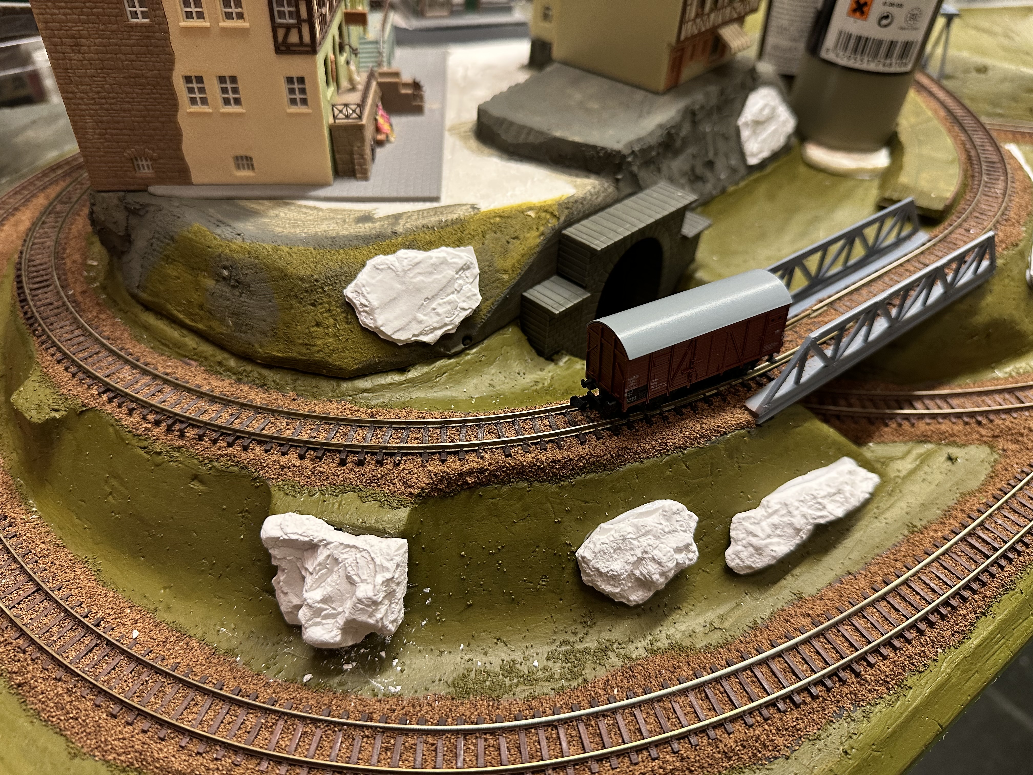

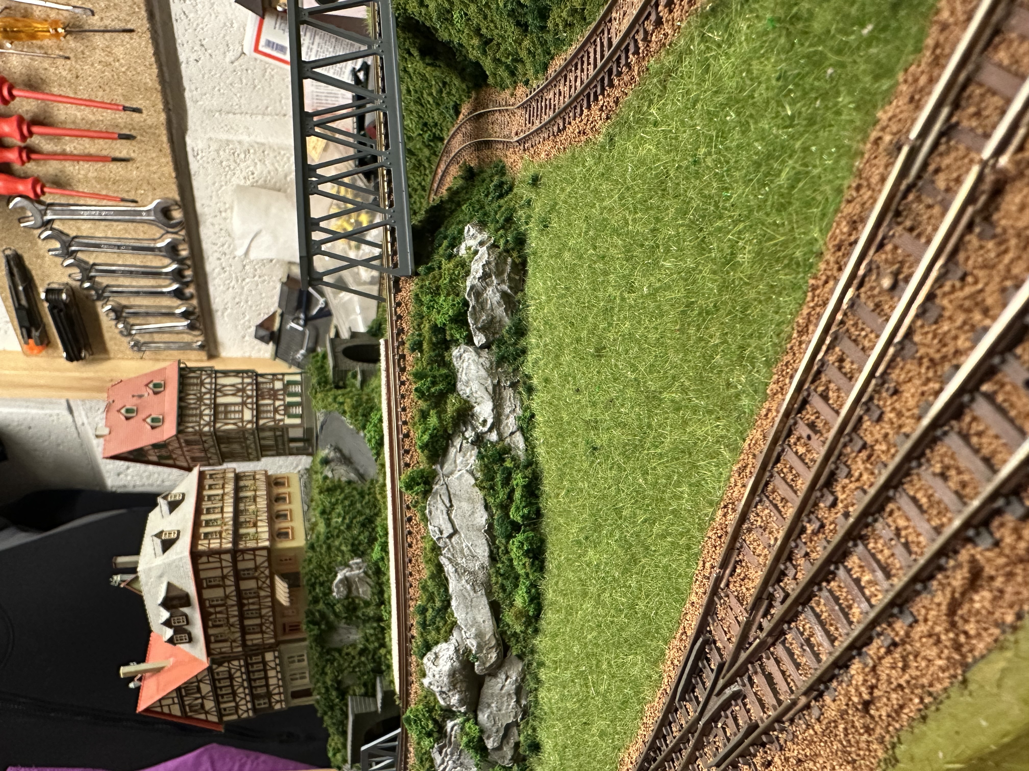

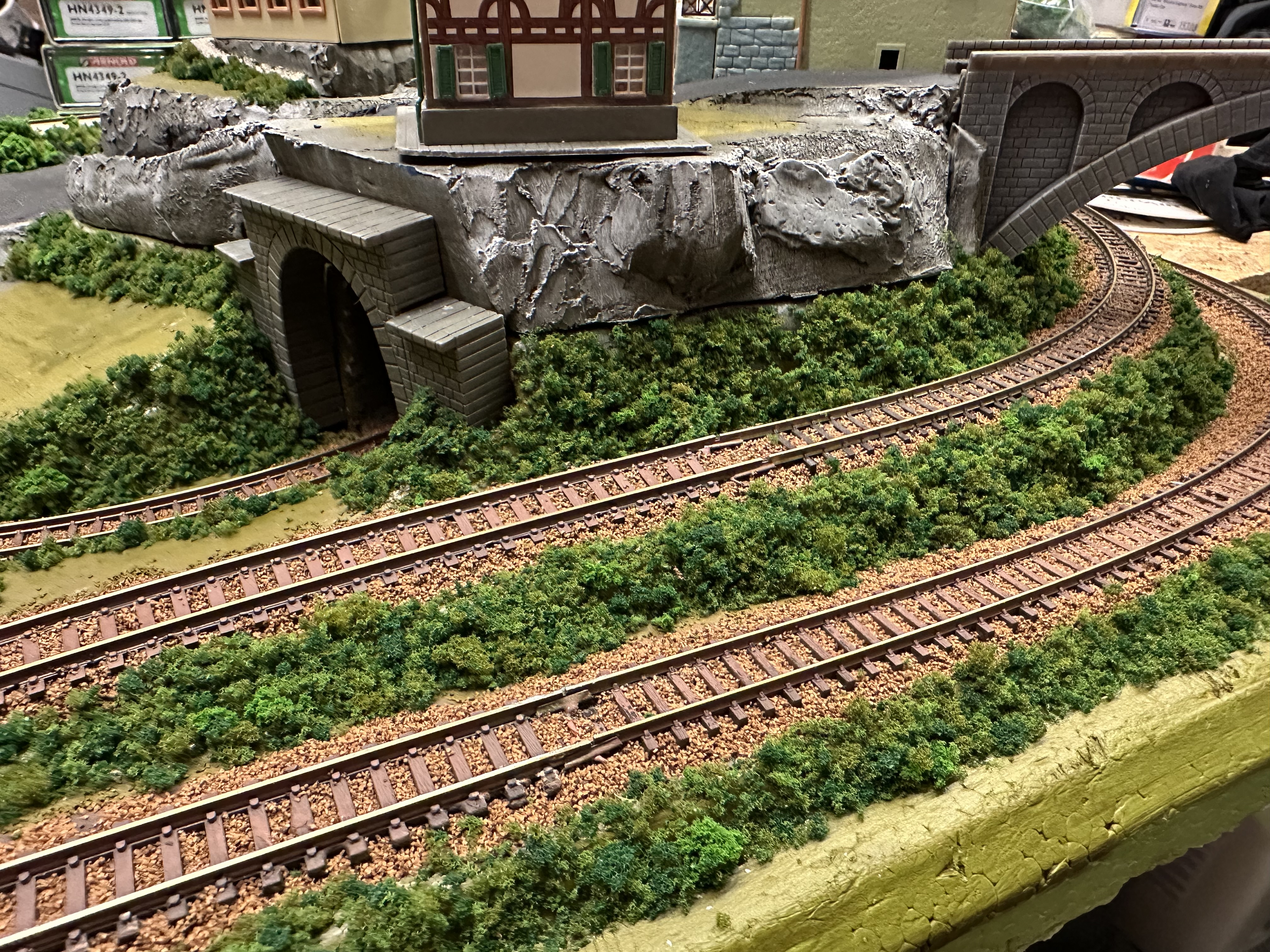

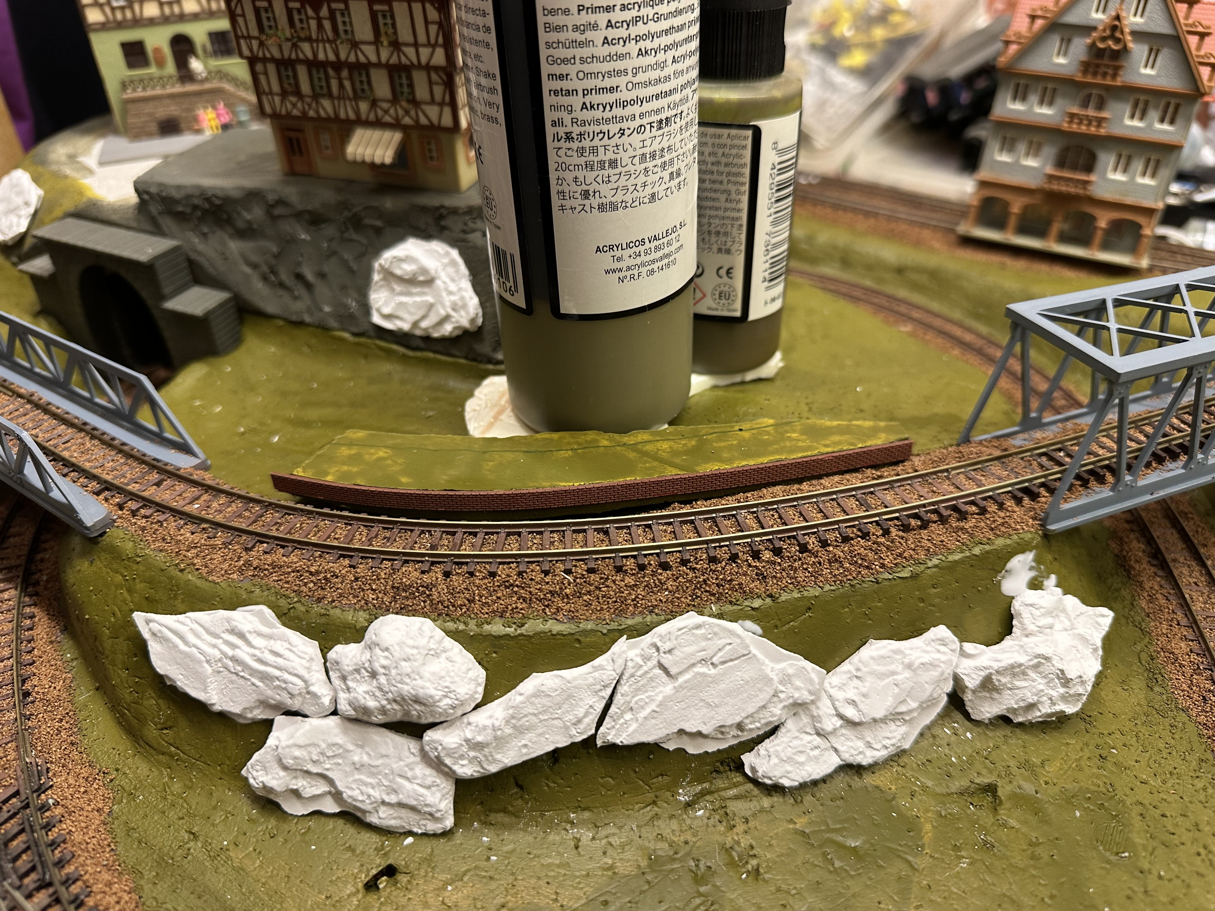

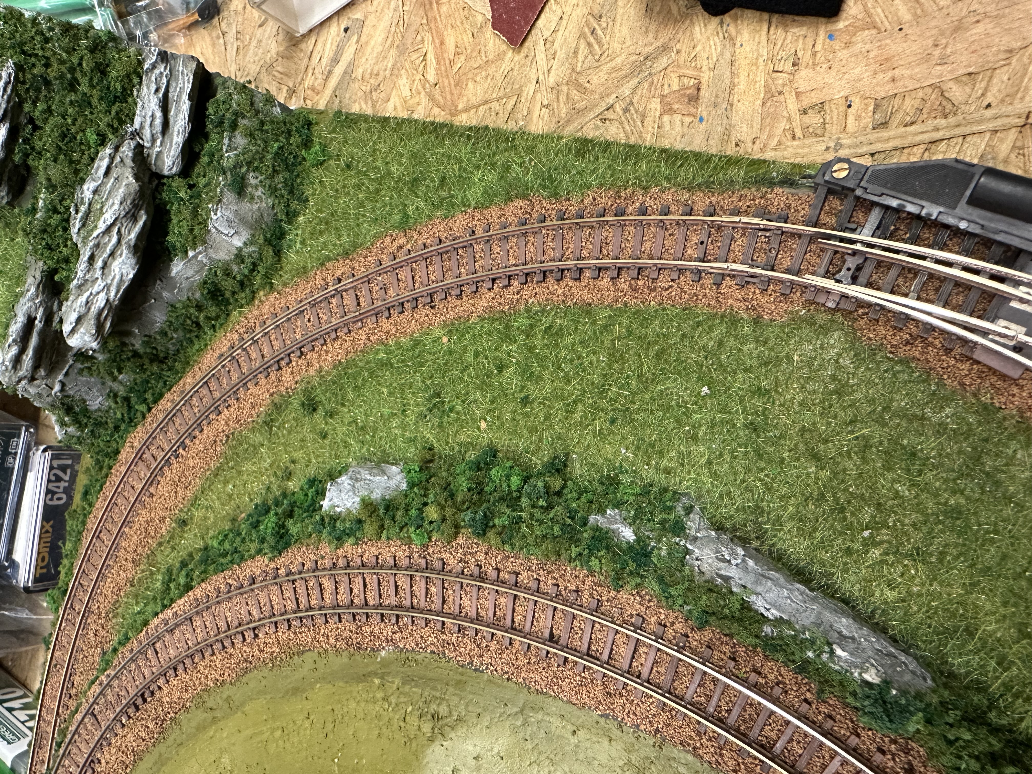

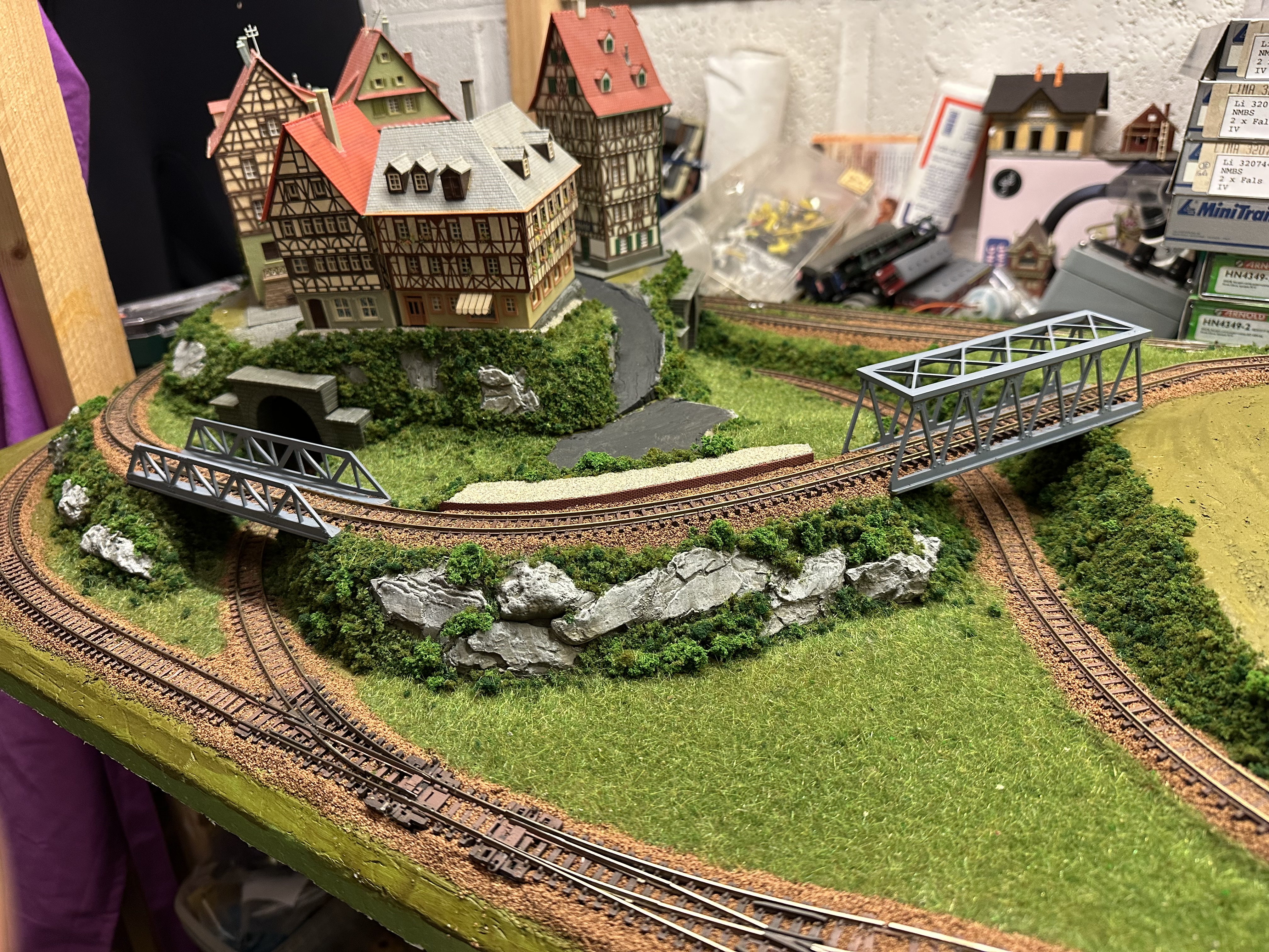

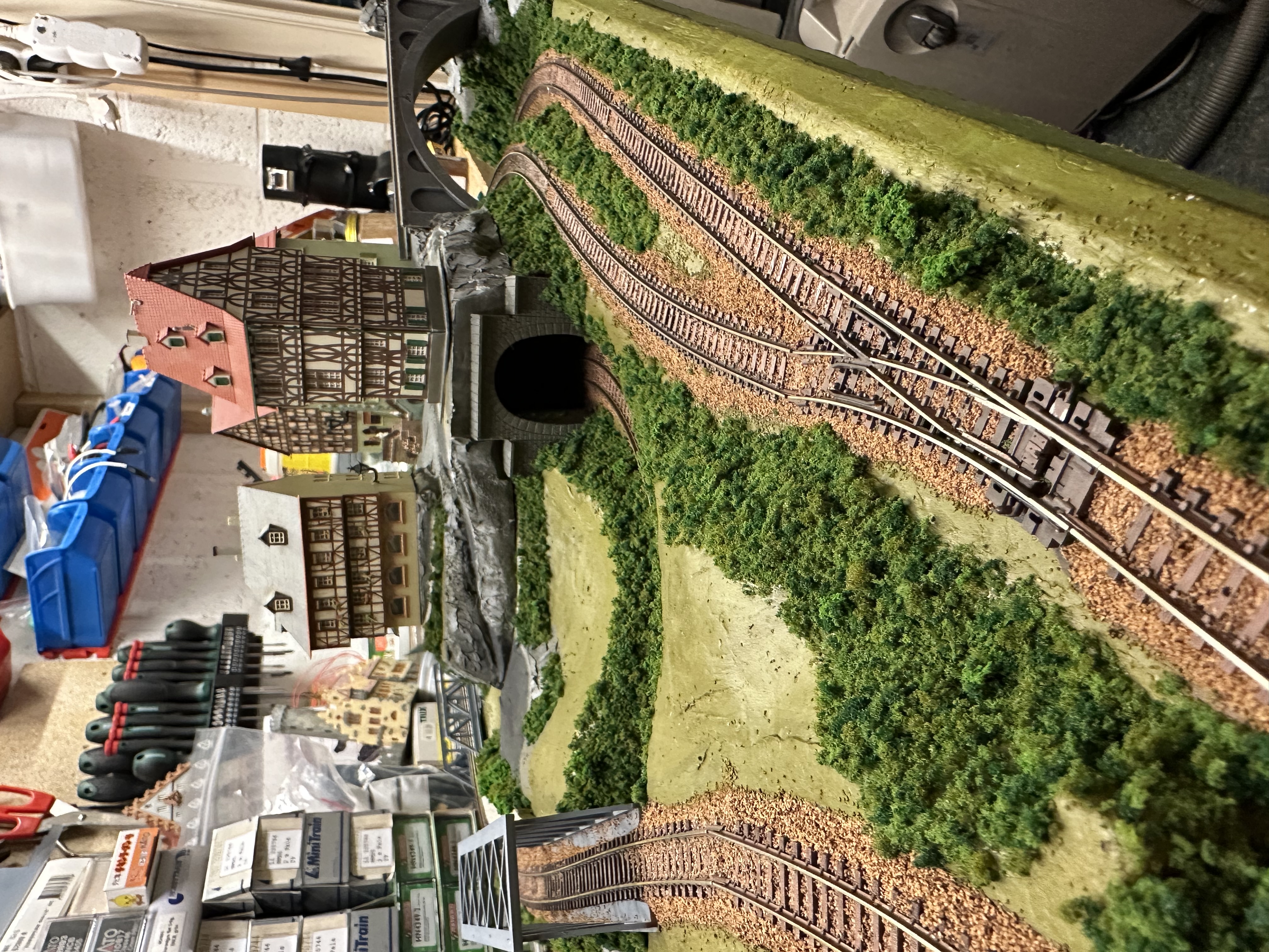

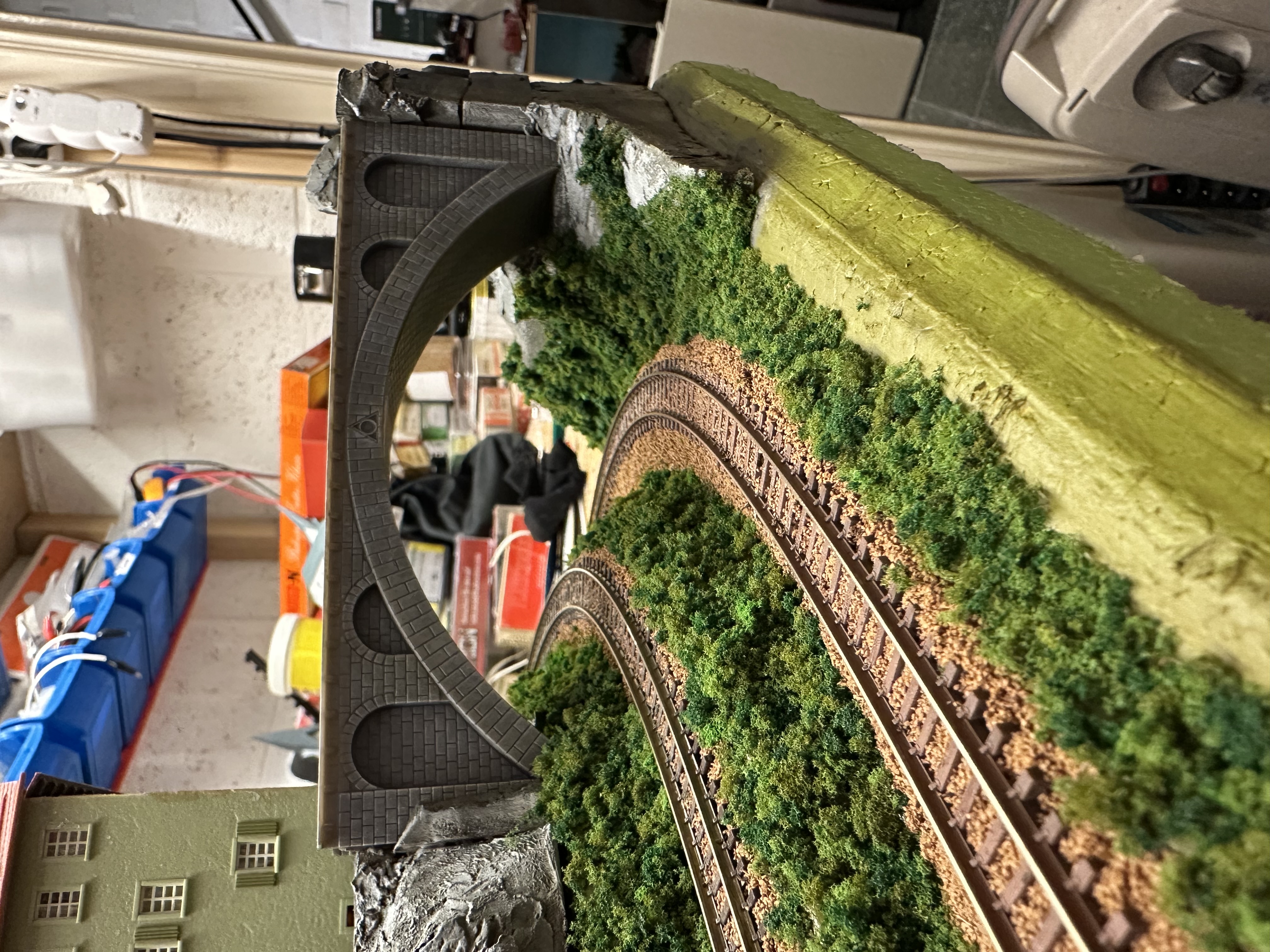

Après avoir travaillé les reliefs dans le matériau isolant, j’ai collé des rochers en plâtre que j’ai moulé (moules Woodland Scenics), et j’ai fait les raccord avec du filler. Les rochers ont été peints en gris, puis je suis repassé avec un pinceau sec pour une légère couche de gris clair.
Enfin, j’ai pu m’attaquer au début de la végétation: des buissons un peu partout, surtout sur les parties verticales entre les voies. Et enfin certaines parties ont été recouvertes d’herbe. A noter également que j’ai fait quelques rochers dans l’autre coin du fond du réseau, pour donner un peu plus de relief.
Messages : 541
Re: Réseau Arnold Vintage modernisé
8-) Voilà, on est en là pour l’instant. J’étais dans un bon mood pour avancer sur ce réseau, puis j’ai reçu un mail de JEPE pour me proposer d’exposer mes modules lors d’une expo… :mrgreen: J’étais très enthousiaste mais je savais qu’il y avait encore du boulot sur mes modules, alors j’ai mis ce réseau ci de côté et je me suis consacré à mes modules (les travaux feront l’objet d’un autre post - ou alors je réanime celui que j’avais déjà commencé à ce sujet). Malheureusement ce projet d’exposition est tombé à l’eau entre-temps… :roll: Donc je finis encore 2-3 choses sur mes modules, puis je ressors et j’achève celui-ci !
