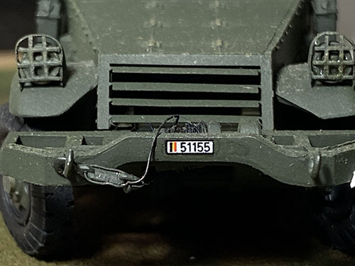

Comme promis voici un exemple de réalisation de décalque avec ma Canon iP8750.
C'est une plaque d'immatriculation du fait moins de 4mm, imprimée sur une feuille de décalque blanche.

Top !
:idea:
.... donc, pour avoir des lettres blanches (ou des chiffres) il faut essayer avec des polices (ou fonts) évidées ou en demandant ''couleur blanche'' dans les paramètres des polices. De plus, il faut , bien sur , imprimé une couleur sur le papier pour que la lettre (blanche) soit visible ! Cette couleur à imprimer doit être la même que celle de ... la carrosserie .
C'est de cette manière que j'ai obtenu les mots OLLOY en blanc sur un fond bleu dans les cartouches des façades de la gare. :roll: :roll:
A+
Arnaud
