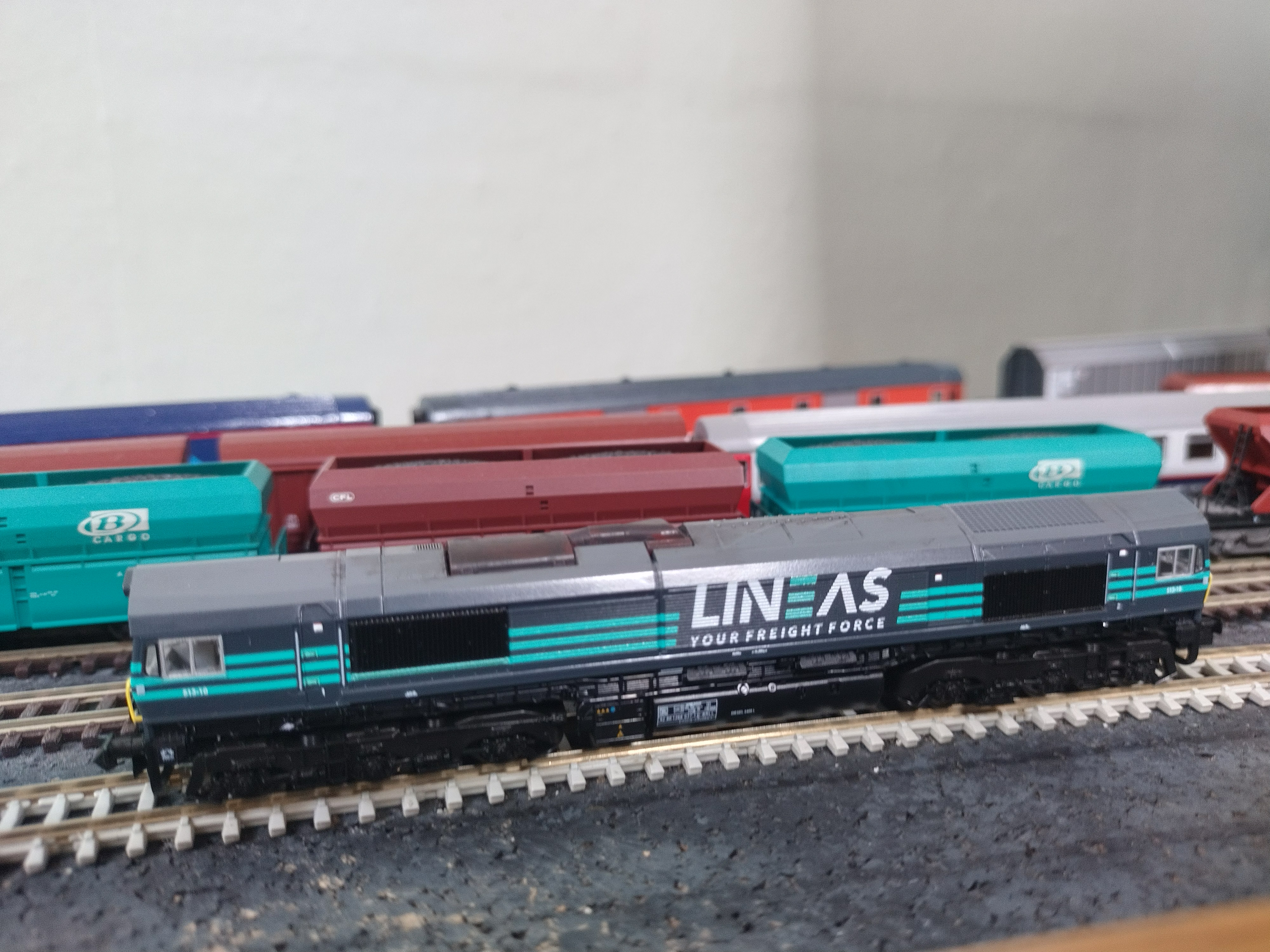

La kato lineas sound a bien été produite, disponible à l'achat depuis mai 2026.
Reçue chez Wavre modélisme, j'en suis ravi.
Je souhaitais vous partager mon avis bien qu'ayant peu d'expérience dans les modèles son, je suis agréablement surpris du résultat.
Je ne pense pas que la bande sonore soit celle d'une class 66 lineas, mais c'est au moins une Diesel.
Une fonction sonore s'adapte au régime du moteur électrique et déclenche les sons appropriés : lancement du moteur, démarrage, montée en régime et freinage :P
Il y a bien sur aussi trois klaxons et d'autres fonctions sonores.
Incluant des annonces... bien sur en allemand :lol:
Aucun changement de caisse entre la version digitale et la version digitale son, j'ai volontairement patiné le plastique brun trop brillant.
