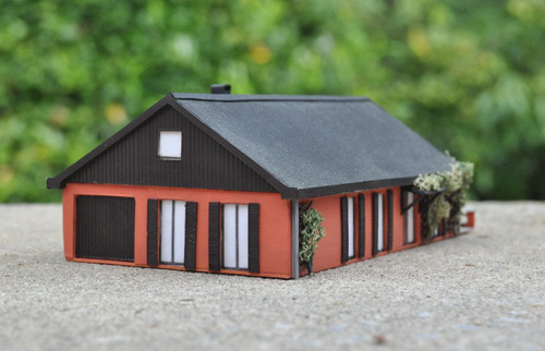

Nous sommes tous à la recherche d’un sujet original pour notre circuit.

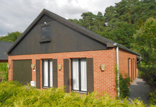

Moi j’ai eu l’idée de reproduire ma propre maison.
Heureusement j’habite une maison unifamiliale et non un appartement.
J’ai commencé par prendre les mesures, puis dessiné les plans directement à l’échelle 1/160.
J’ai découpé et collé avec du scotch les quatre murs sur une feuille de plastique.
Depuis lors j’ai découvert qu’il existe chez nos détaillants, des feuilles de plastique représentant des briques à l’échelle N.
J’ai donc découpé les pans de murs, les vitres, les portes, les volets, etc…
Pour la toiture je devais absolument trouver une structure ayant l’aspect de tuiles.
C’est par hasard lors d’un BBQ, que j’ai remarqué que le fond de mon assiette en plastique pouvait parfaitement convenir.
Il n’y avait plus qu’à assembler les pièces comme un kit normal.
J’ai isolé le living, dont j’ai peint les murs en noir, car une led éclairera mes fenêtres.
Un coup de peinture et un peu de verdure car à l’époque j’avais une magnifique bignone qui montait le long des corniches.
Et voilà le travail !

Maintenant il ne me reste plus qu’à trouver l’endroit idéal pour installer MA maison sur mon réseau.
