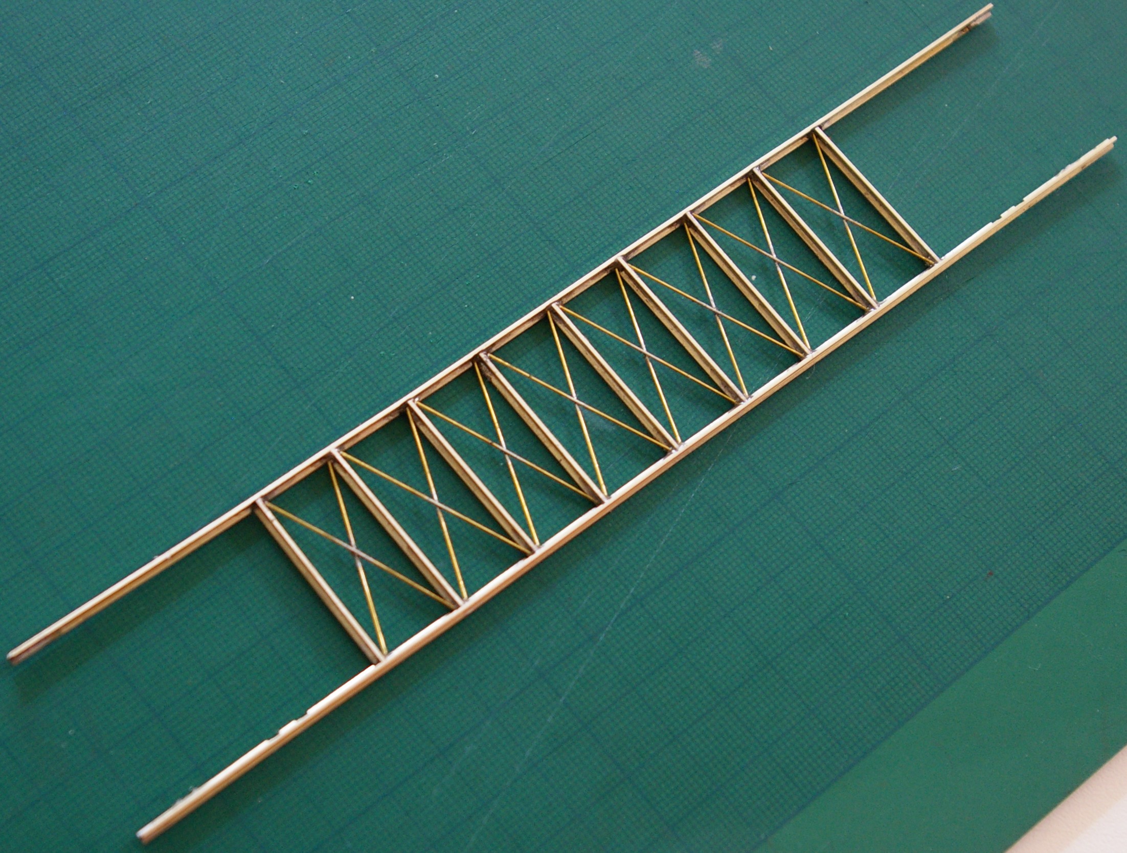

Comme j'ai besoin d'un pont cage pour mon futur projet et qu'il me reste des chutes de rails......
En attendant d'avoir d'autres types de profilés, on commence par le dessus,
La suite, quand j’aurai encore un peu de temps :mrgreen:

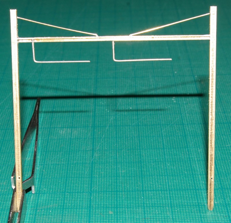

Avant de poursuivre le pont, je n'ai pas résisté à utiliser les profils achetés samedi.
Finalement, contrairement à ce que je croyais avoir acheté, les montants sont en 2 mm et la traverse en 1.5.
Théoriquement, les traverses devraient être du 1 mm mais là, ça sort de mes compétences :mrgreen:
Ce n'est pas du finescale comme Christian mais en N, ça passe.
J'ai pris le parti d'ajouter les tendeurs, ça consolide très bien le montage.
Je n'en ferai qu'une petite série, pour un petit diorama qui servira à faire des photos de matériel roulant et tester quelques astuces de décor.
Les prochains seront peut-être plus détaillés..... si j'y arrive....

Moi, je trouve ces poteaux caténaires loin au-dessus de ce que je sais faire...
Bravo !

Très beau montage, plus réaliste que le mien :oops:
Je n'en étais qu'à mes débuts :geek:
Pour info, dans les magasins de bricolage (pour dames) on trouve des minis perles.
En les enfilant par trois cela ressemble fort à un isolateur.
Ceci dit on trouve chez nos détaillants des isolateurs en N, Viessmann je pense, mais pas au même prix :roll:
