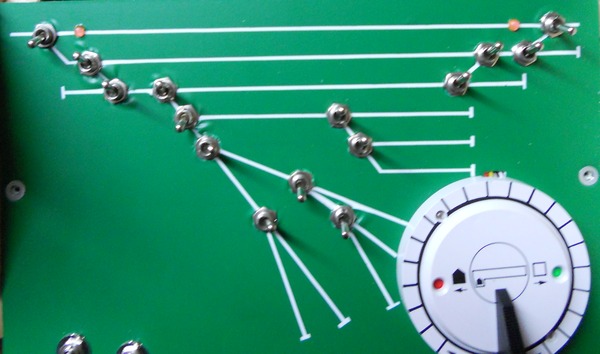

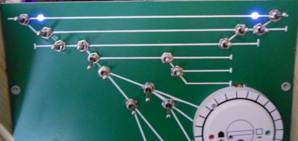

Voici la solution qui me convient :
Une demi perle en plastique orange collée sur le panneau du TCO (pas sur la LED).
En plus, cela donne une lumière pastel qui ne se voit pas sur la photo
éteintes
éteintes
allumées
allumées
