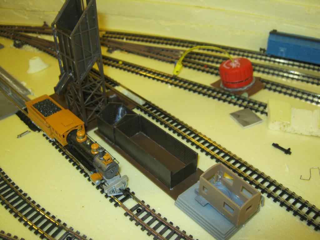

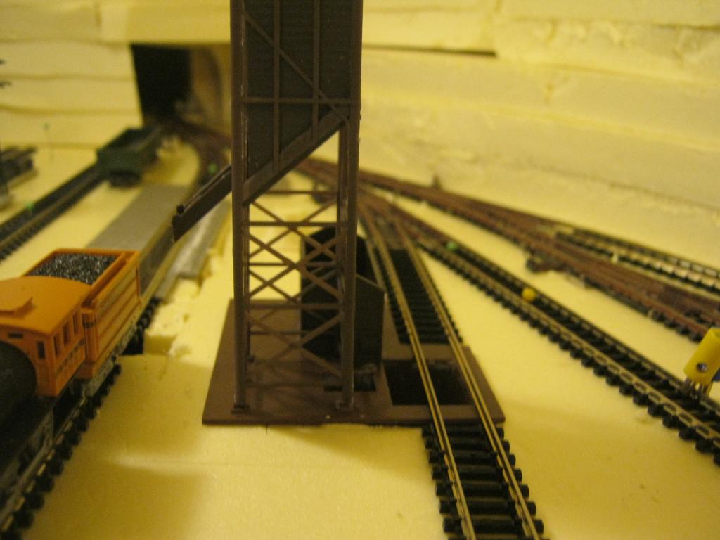

Suite des travaux préparatoires avec le montage partiel de la tour à charbon afin de vérifier son positionnement.
Si je positionne la tour avec la fosse à charbon sous la voie de déchargement, la rampe de remplissage des tenders est trop loin de la voie utilisée par les locomotives
Je devrai donc rapprocher la tour de la voie utilisée par les locomotives et modifier la fosse pour qu'elle passe sous la voie de déchargement.

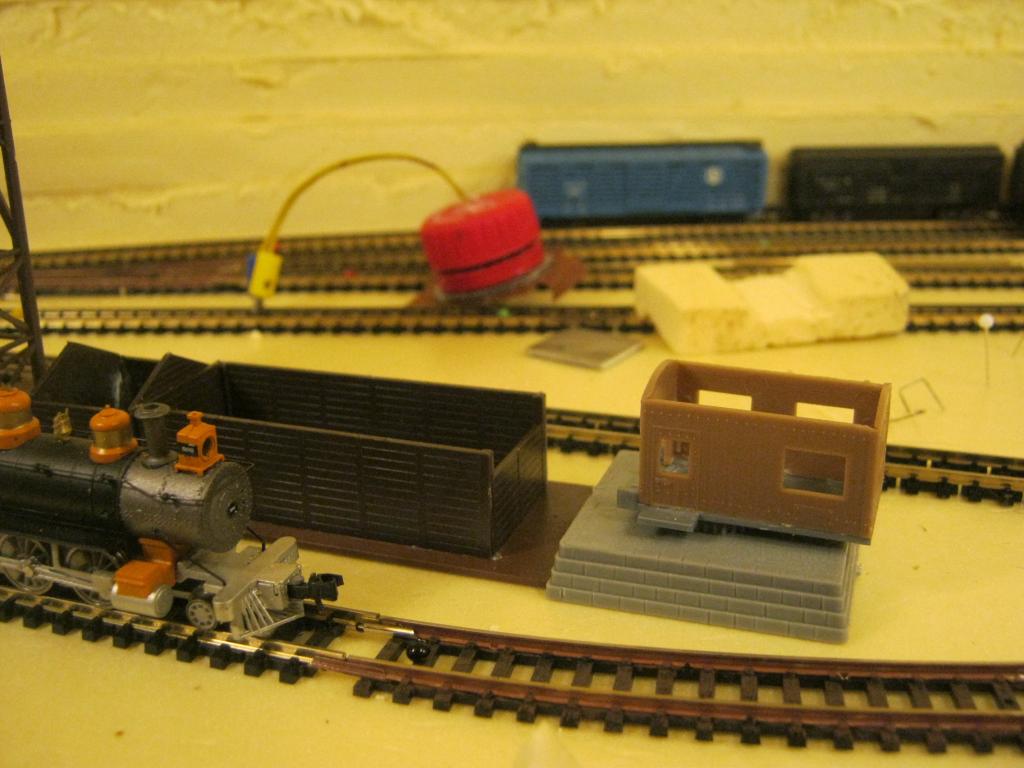

La tour à charbon Heljan est pourvue d'une sablerie intégrée. Le dépot de sable sera installé après la tour (Heljan propose de le placer avant la tour, il faudra donc ajouter quelques conduites).
Heljan ne fournissant aucun moyen pour transférer le sable des wagons vers le dépôt, une grue Faller est ajoutée à l'extrémité du dépôt.

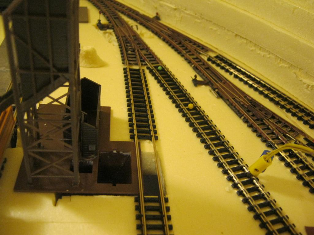

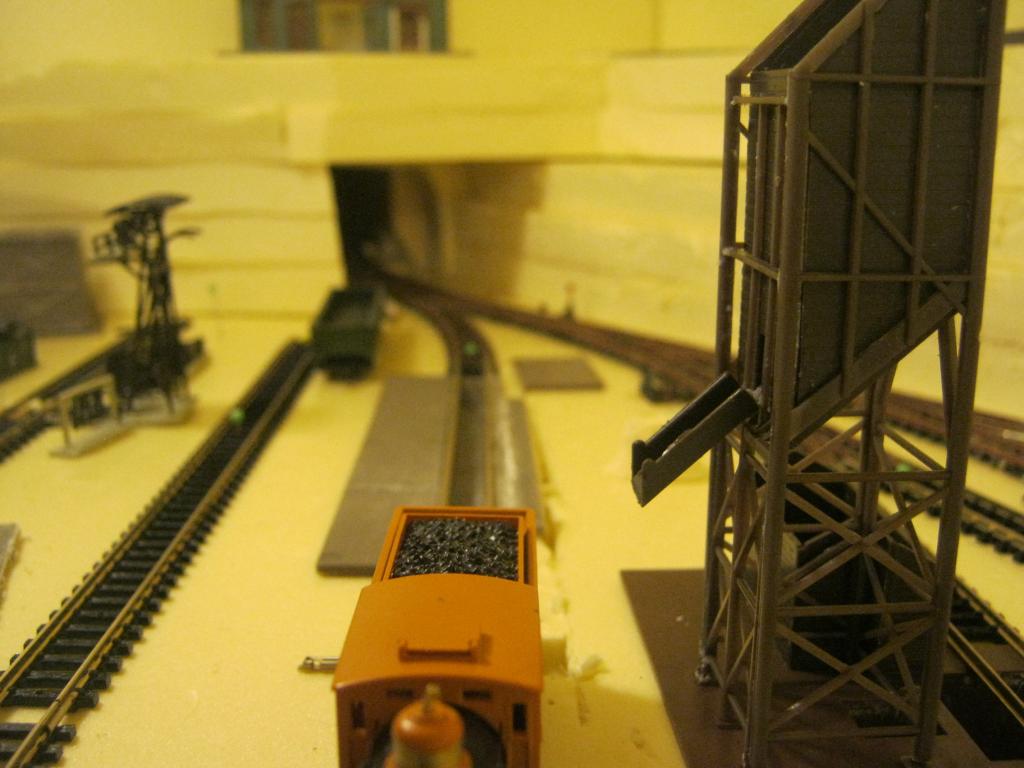

Modification de la base et de la fosse de la tour à charbon terminée.
Une plaque de 14mm de large à été ajoutée entre la trappe du monte-charge et la fosse de déchargement.
La fosse a également été agrandie d'autant
