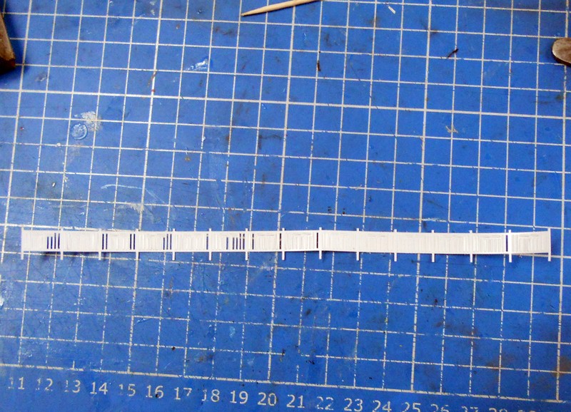

Voici une bande de 18 cm, quelques déchets se sont détachés tout seuls, le reste sera enlevé en appuyant avec la pointe d'un cure-dent.
Voici 4 longueurs collées à la cyano (Zap), tous les renforts de piquet ne sont pas encore mis en place

Çà donne vraiment bien!
Tu as utilisé le fichier tel quel?
Juste un peu chiant, pour doubler les poteaux, hein?
Faudra que j'essaye la peinture à structure béton, dessus.

Guytoonet a écrit :Tu as utilisé le fichier tel quel?
Oui, j'ai juste dupliqué pour couper 6 bandes car plus, ça devient trop lourd pour mon portable
Guytoonet a écrit :Juste un peu chiant, pour doubler les poteaux, hein?
C'est pour cela qu'ils n'y sont pas tous. Je colle des plats Evergreen et ce qui dépasse au-dessus, lorsque la colle est sèche je le coupe avec un coupe-ongles.
Guytoonet a écrit :Faudra que j'essaye la peinture à structure béton, dessus.
J'ai reçu cette fameuse peinture béton Tamiya, ce n'est pas de la peinture, c'est une pâte :roll: Même diluée, je ne pense pas que ça ira sur une si petite surface
