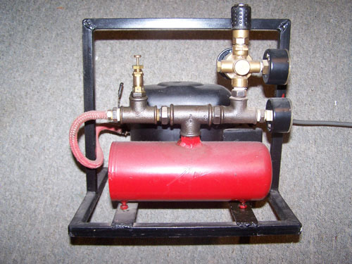

En ce qui concerne le compresseur, j'avais bricolé avec un vieux moteur de frigo, un manomètre, une soupape de sécurtité et un détendeur de récup, un extincteur de voiture et quelques raccords, ce compresseur qui ne m'a pratiquement rien couté.
Par contre il m'a bien servit pendant plus de quinze ans.

Finalement, il y a deux ans (alors que je bossais encore) je l'ai restauré, avec un moteur de congélateur (plus puissant), et surtout un châssis et une cuve en alu (encore de récup ) soudés.
2011-08-05 Compresseur 001b.jpg (83.12 Kio) Consulté 3645 fois
2011-08-05 Compresseur 004b.jpg (64.84 Kio) Consulté 3645 fois
Voilà donc un superbe compresseur (fait par un bricoleur), et qui donne entière satisfaction.

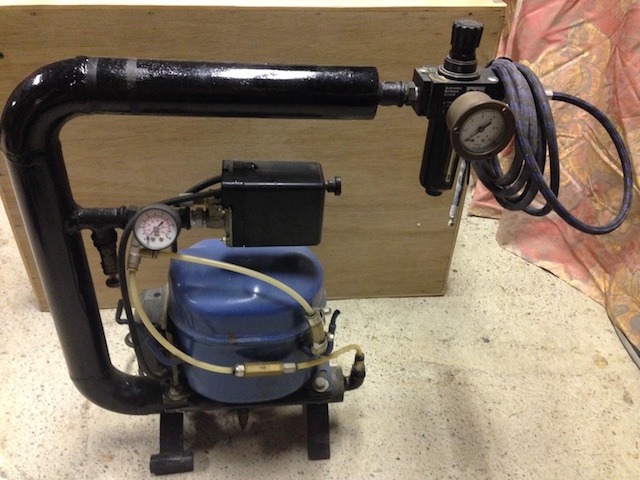

Afin de donner des idées aux autres et peut être susciter des vocations, voici ma réalisation.
L'ossature est formée d'un tube de 2" qui sert à la fois de réservoir, de support (pour le groupe compresseur frigo, le pressostat et le détendeur) ainsi que de poignée(la prise en main se fait par la partie haute du tube).
En dessous se trouve une vanne de purge pour évacuer l'eau de condensation et juste à gauche du manomètre se trouve la soupape de surpression... on ne sait jamais ce qui peut se passer, il y a quand même de 5 à 8 bar de pression.
Voilà, à vos établis...Go.
