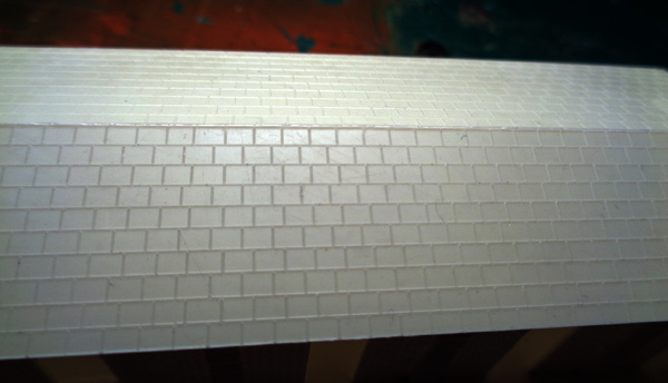

Toujours à la Crafty, hier soir j'ai fais un test pour représenter les ardoises qui couvrent la toiture.
2015-06-03 (4b).jpg (64.94 Kio) Consulté 6291 fois
Je pense que c'est une bonne base :P .
Publié : 03 juin 2015, 19:13
Bien vu!!!
Re: Une gare "belge".
Publié : 03 juin 2015, 19:50
Très bonne base en effet! ;)
Publié : 04 juin 2015, 09:27
Magnifique Jepe, et purée ça trace comme on dit ...

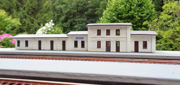

Je me rends compte que j'ai continué la description de construction de la gare dans la rubrique "Réseaux" (viewtopic.php?f=18&t=864&start=120" onclick="window.open(this.href);return false;).
Voici une photo où elle en est aujourd'hui.
2015-06-20 (2b).jpg (99.06 Kio) Consulté 6269 fois
Comme elle est destinée à être érigée sur un module, j'ai hésité à y mettre de l'éclairage.
Finalement le rez-de-chaussée du bâtiment principal est équipé d'une led (on ne sait jamais que l'on décide un jour de rouler dans le noir :? ).
C'est une copie de la gare de Limal.
Mais comme les modules sont de conception imaginaire, je lui ai donné le nom de "Lagaren", village également imaginaire, mais qui porte bien son nom :P .
Publié : 20 juin 2015, 18:44
Superbe travail Jean Paul .
La barre est de plus en plus haute .
Tu est le Roi de la Crafty
