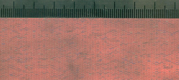

En ce qui concerne l'échelle voyez vous même.
Briques Metcalfe 001.jpg (54.58 Kio) Consulté 8298 fois
Ce n'est vraiment pas mal du tout.
