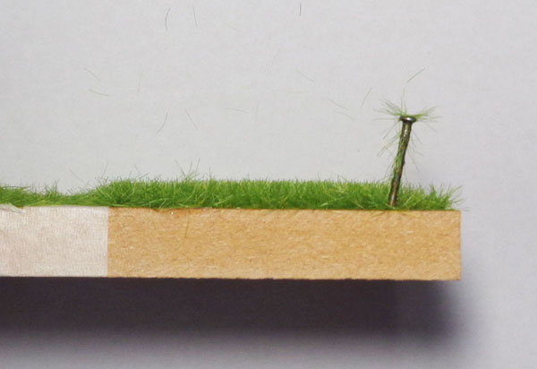

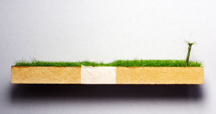

Je viens de me rendre compte que je n'ai pas encore montré le résultat du travail de mon Grasinator.
Alors voilà !
La partie gauche de la plaquette n'était pas sous tensions.
On voit bien la différence.
Remarquez les brins d'herbe qui sont venus se coller perpendiculairement sur le clou (qui servait de conducteur de courant).
Ici le test a été fait avec de l'herbe de 6mm.
Je l'ai fait avec du 2,5 et ça marche aussi, mais naturellement c'est moins flagrant.
Cela fait plus pelouse de jardin (en N).

Beau résultat ,as tu passé d'abord des fibres plus petite en premier ou juste des 6 m/m
Messages : 3719
Re: Grasinator maison,
Sur la photo c'est uniquement du 6mm.
A gauche passé à travers la passoire sans mettre le courant, les fibres se couchent.
A droite avec courant, les fibres sont attirées verticalement en passant par les trous de la passoire.
J'ai fait un test avec du 2,5 mm, ça marche aussi mais je n'ai pas de photo.
