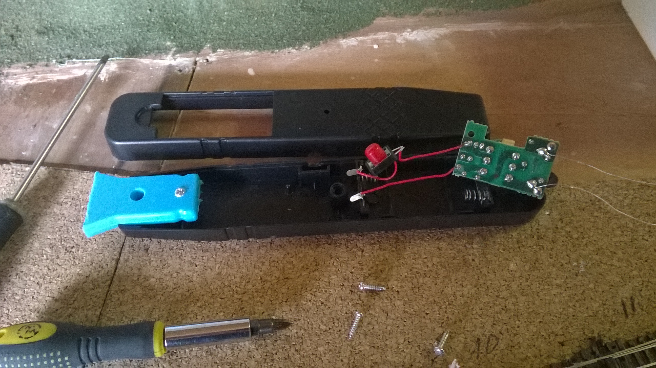

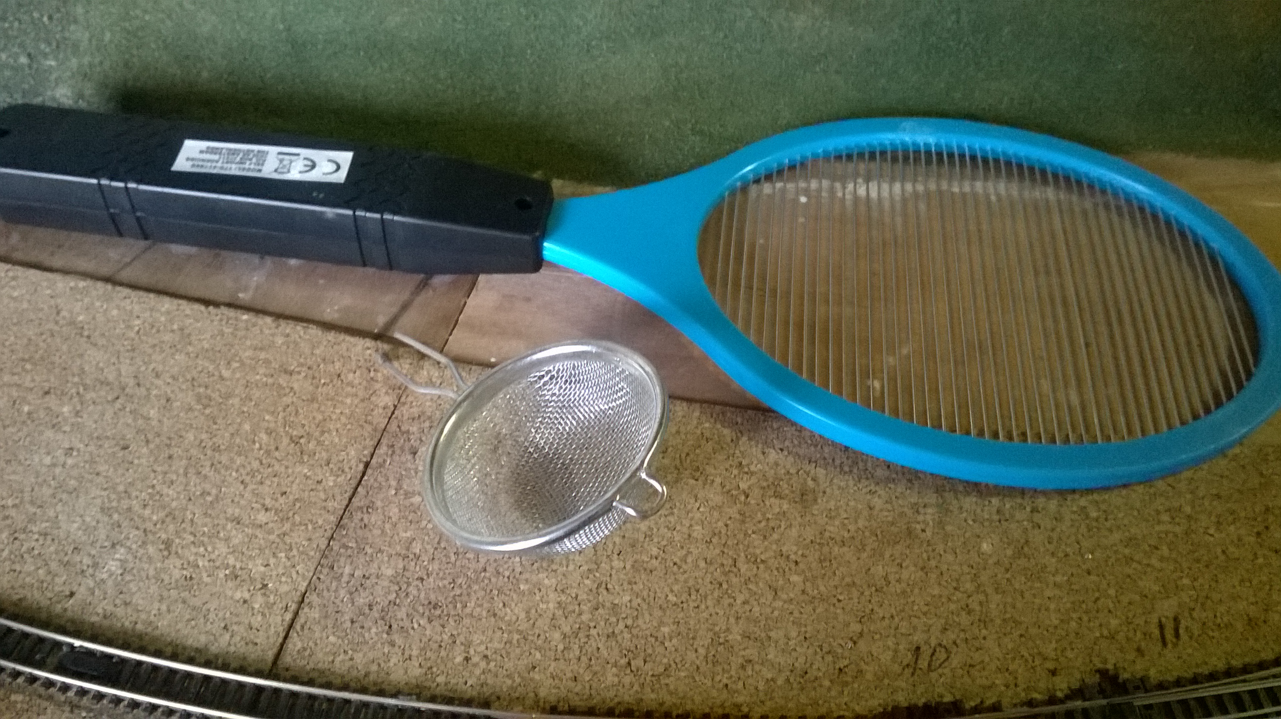

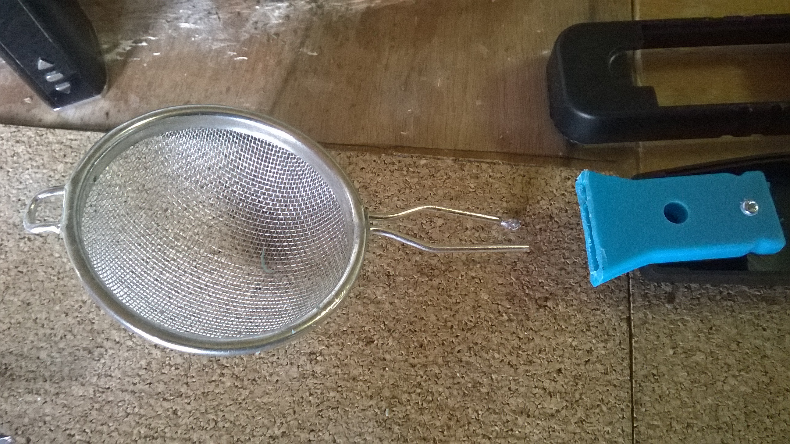

Afin de pouvoir retrouver plus facilement le petit montage je le met ici également .

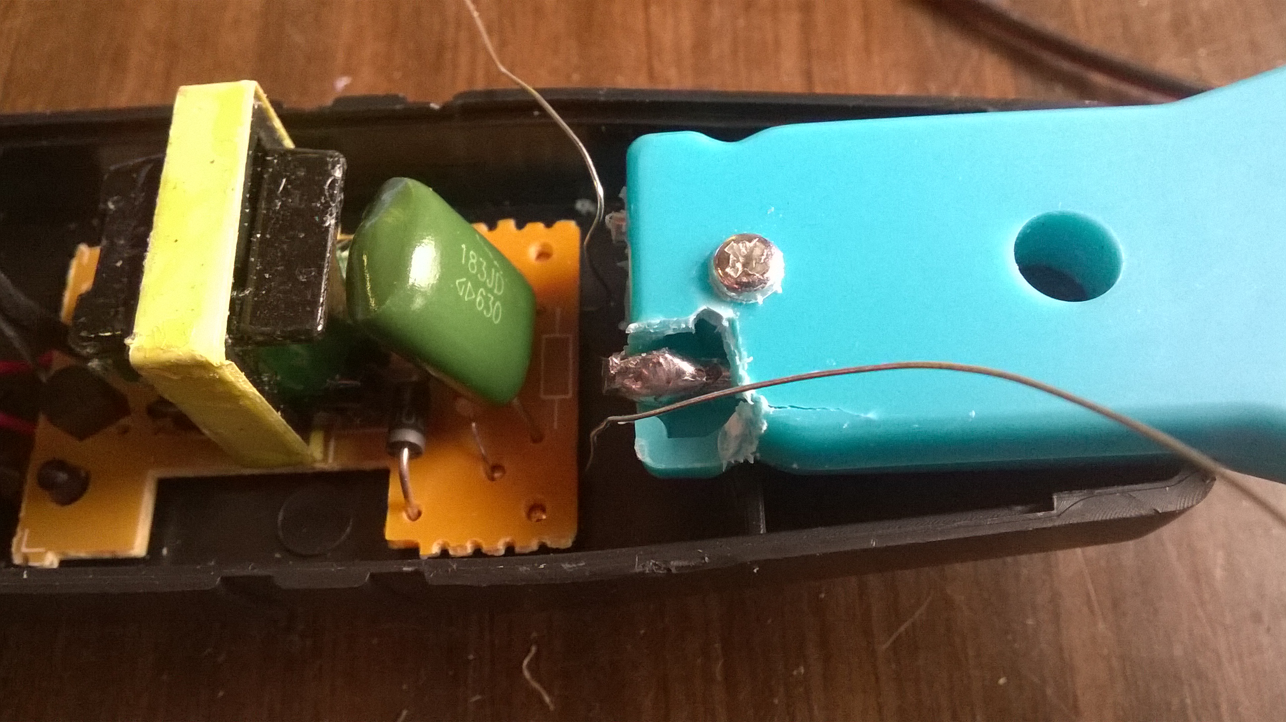

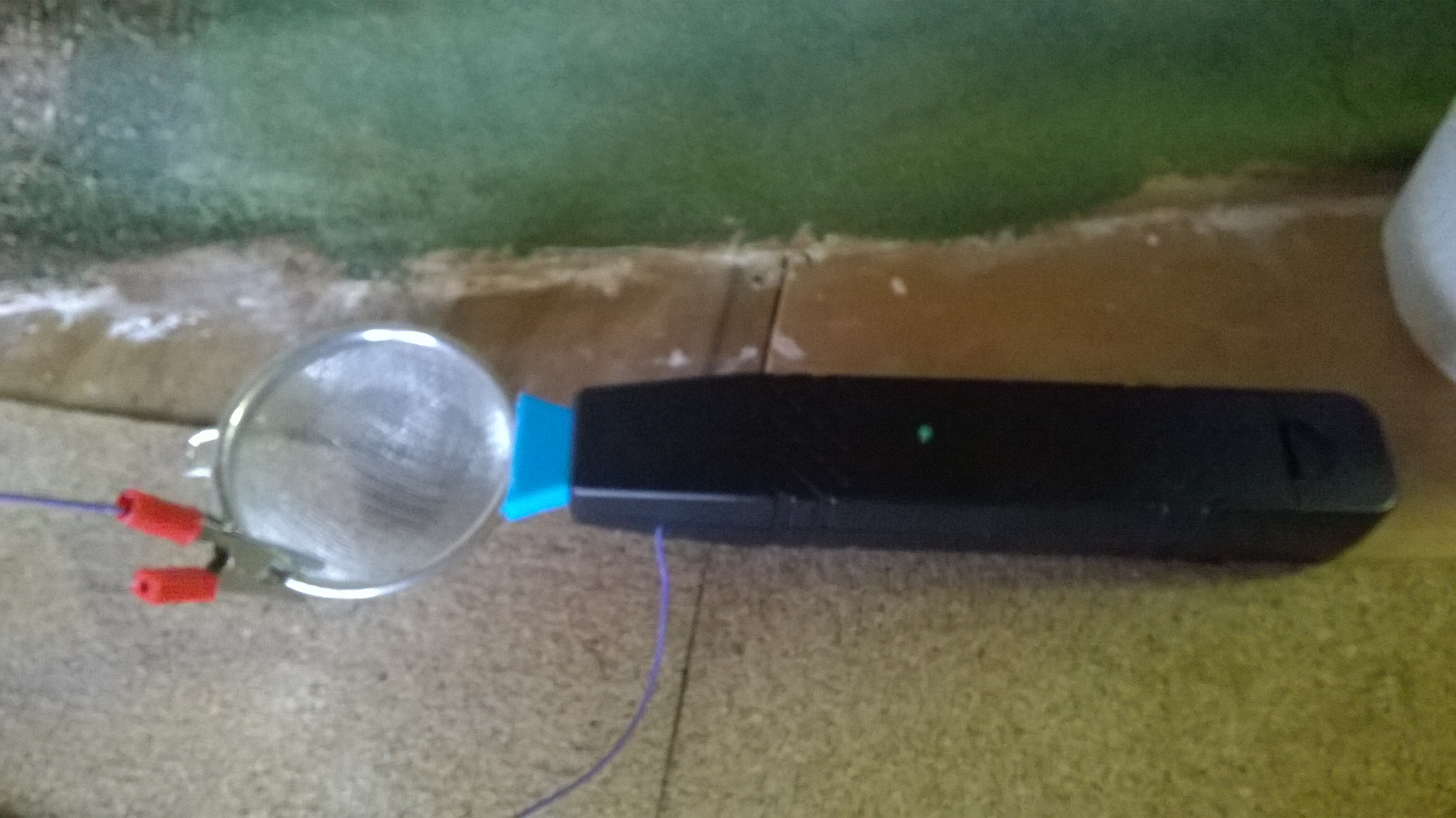

En fouillant un peut partout sur le net je suis arriver sur un montage a base d'une tapette a mouche électrique .
vite un passage dans un magasin de brol bon marché :lol: 1,49€
Une petite passoire a thé et la dremel pour m'aider :D
Rien de bien sorcier :?
La tapette et la passoire
Voila la bête
Voila la bête

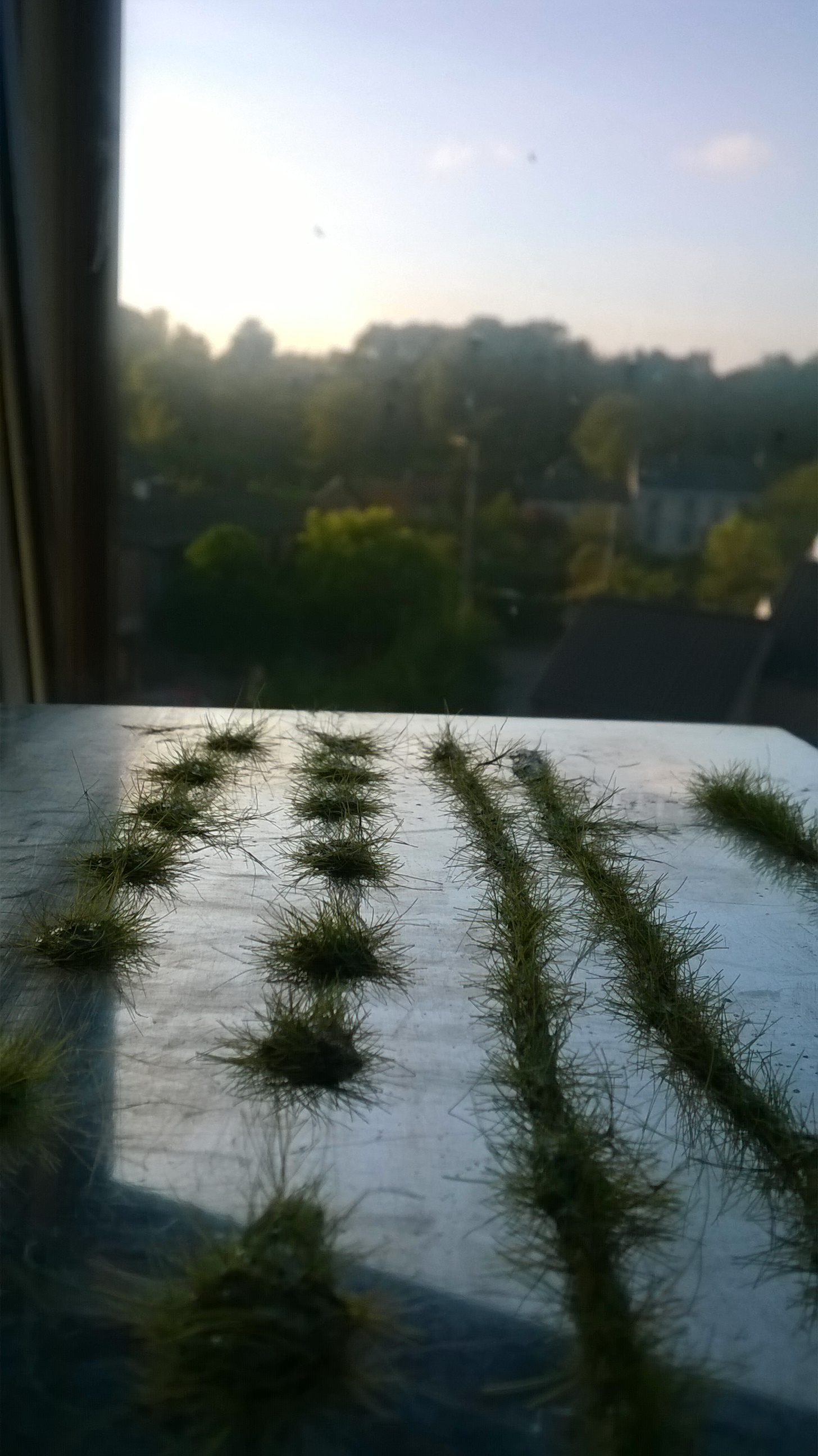

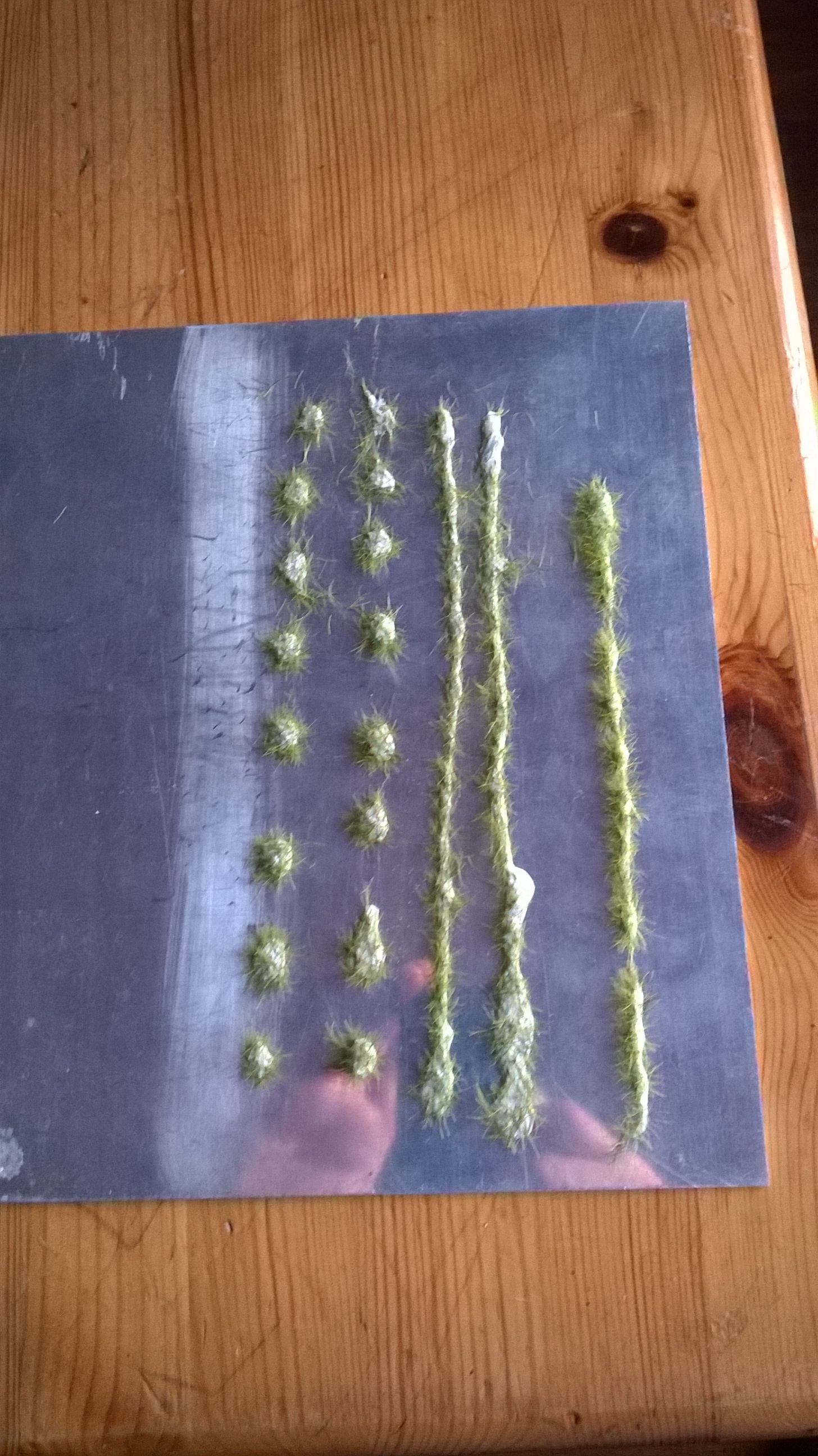

Messages : 959
Re: Grasinator maison,

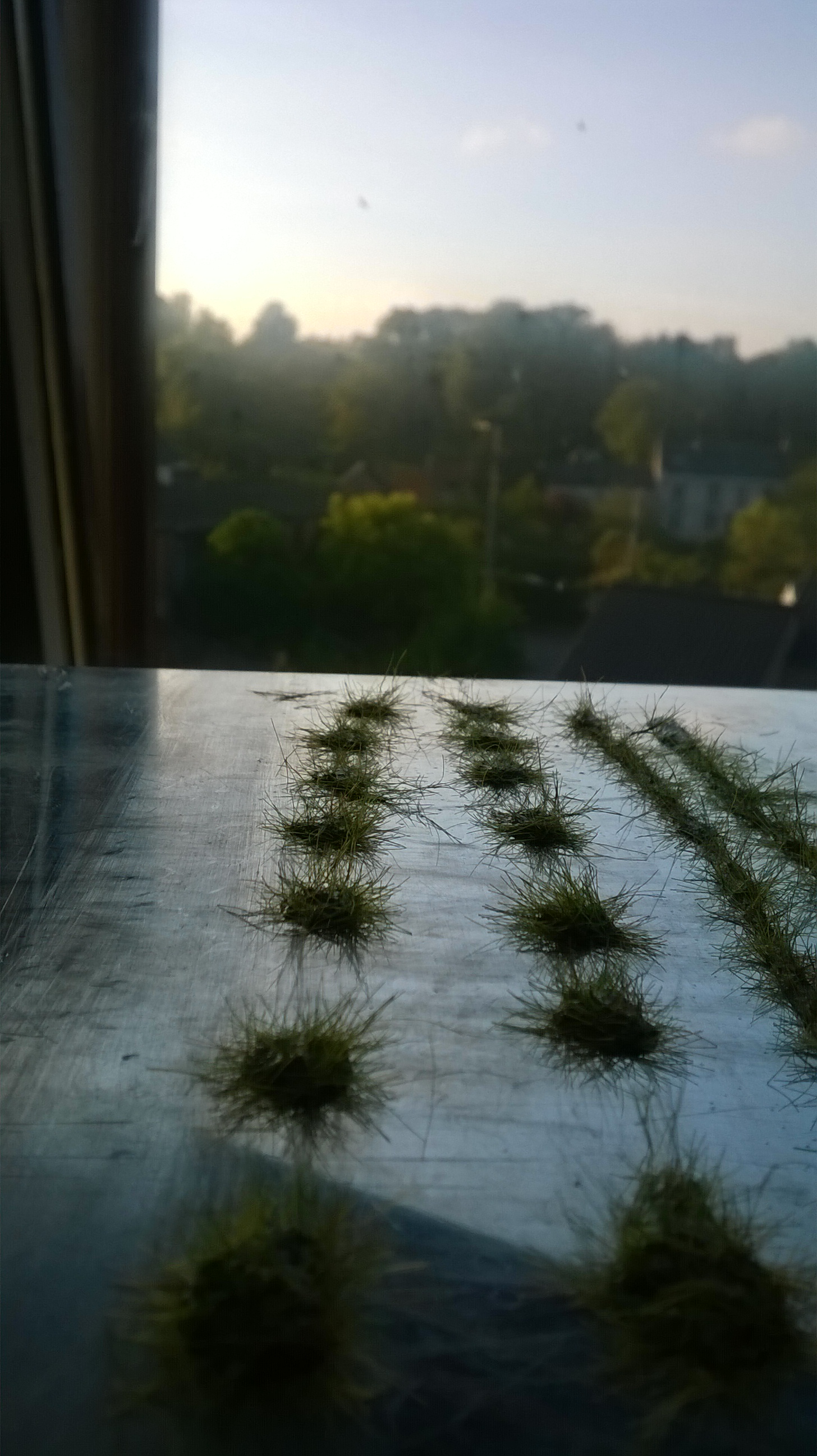

Le premier essais .

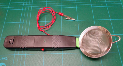

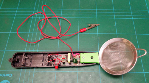

Messages : 3723
Et voilà, j'ai moi aussi mon Grasinator "made in Vogele".
Il n'y a plus qu'à l'essayer, mais en attendant demain je dois tondre la (vraie) pelouse du jardin :lol: !
Messages : 959
C'est une de luxe chez toi .
Je n'ai fait que copier sur le net .
