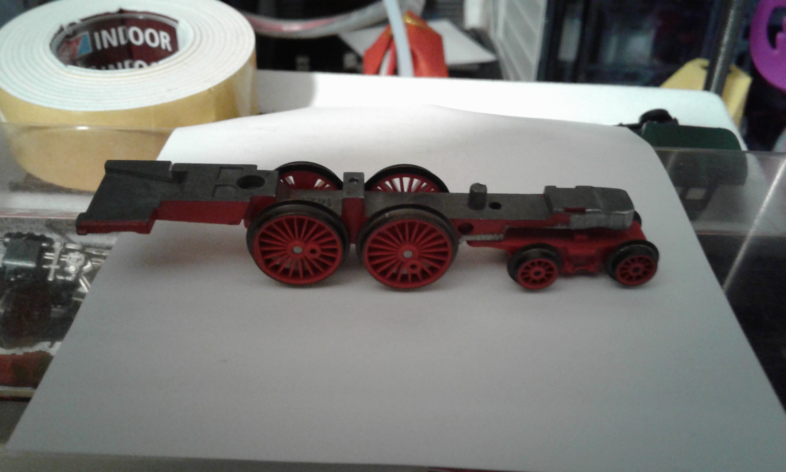

Ça avance un peu (ou presque) :(
Après dix minutes sur la fraiseuse voilà le résultat.
Chouette le resultat correspond bien au dimension voulue, celles du plan à l'échelle. Pour l'essieu arrière je doit encore régler quelques détail pour l'imprimer.

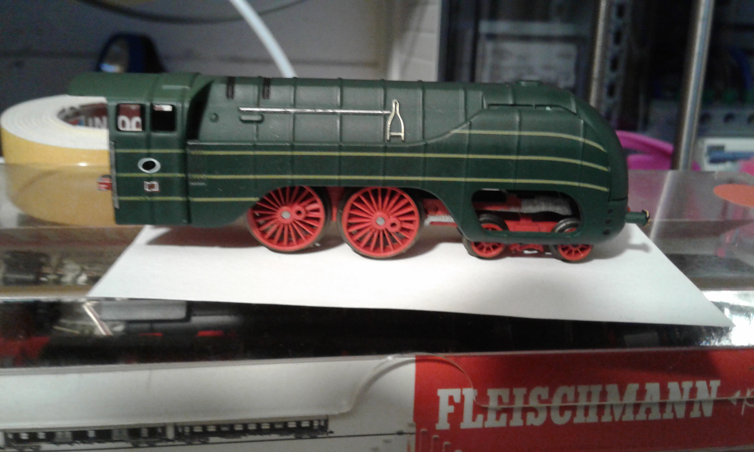

Sauf que quand je pose la coque, ben ça donne ça
La coque delprado est 5mm trop courte. :(
Alors, ou je ralonge la caisse, ou je positionne les essieux au bon endroit.
Je penche pour la deuxième solution.
Re: Motorisation type 12 delprado avec une fleischmann 7171
Publié : 04 oct. 2017, 06:54
je suis comme toi la seconde solution parait être la plus judicieuse

C'est en effet la plus simple, mais du coup je dois changer l'empatement du bogie avant.
J'en imprimerai un nouveau quand j'aurai fini de remonter l'imprimante.
