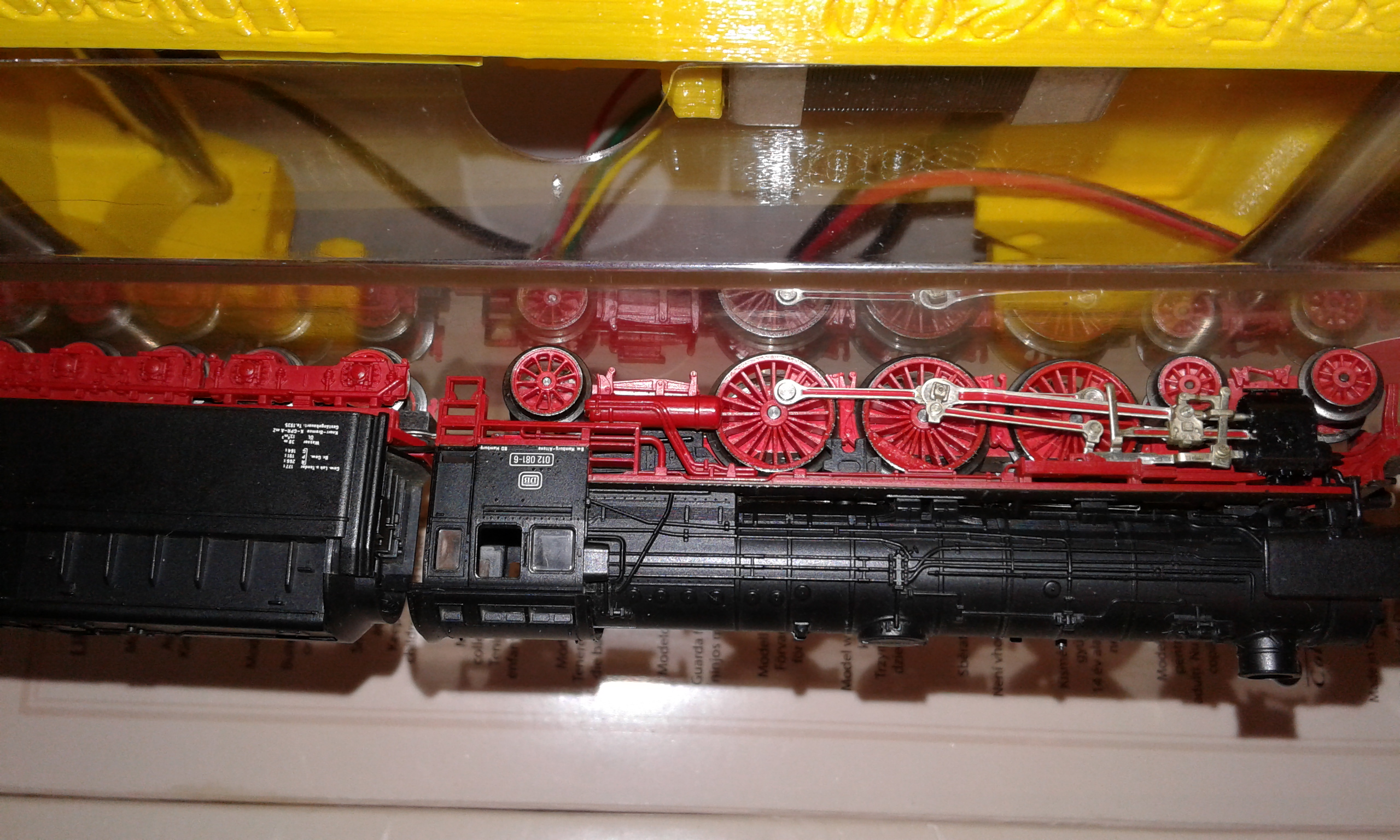

Celà faisait quelques temps que j'y pensais et suite à de belles opportunités je me lance aussi dans la motorisation d'une type 12.

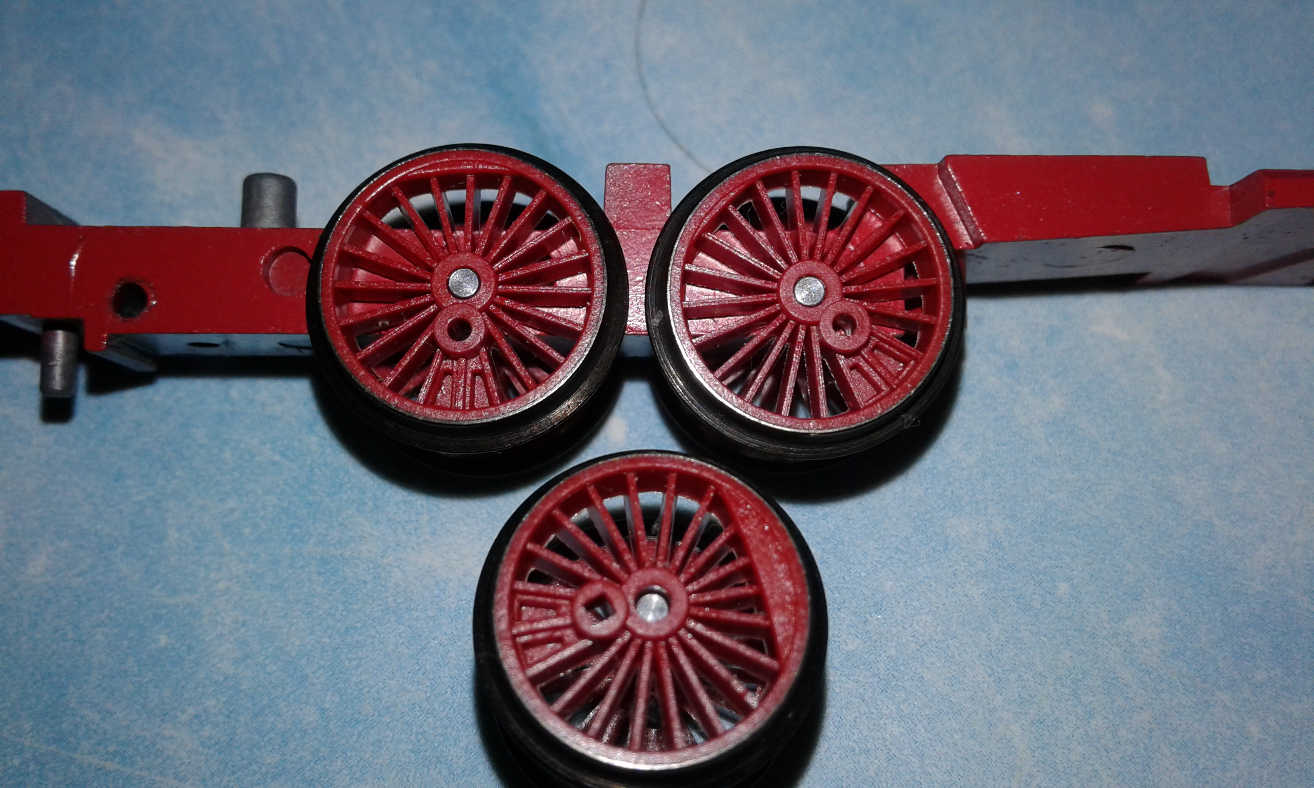

La donneuse de la carrosserie est une delprado connue de tous. La donneuse de mécanique est une 012 de chez fleischmann réf 7171 . Comme j'ai un peu de temps et par impatience ,Je commence à démonter pour analyser le travail à réaliser Première étape contrôler les mesures.
Pour les essieux moteur pas trop de soucis l'empatement est presque bon et les roues ont un diamètre plus petit de 2 ou 3 dixième de mm
Pour les empattements des autres essieux ne crrespont pas du tout. De plus la caisse delprado est très étroite ce qui diminue fortement le débattement latéral des essieux dans les courbes. Pour l'arrière ont peut raboter un peu mais à l'avant c'est plutôt galère car c'est juste dans l'arrondi du dessous donc si ont rabote l'arrondi n'est plus correct.
Première transformation, les essieux. Démontage des roues centrale pour les remplacer par les roues avant. Les contre-points étant trop gros. Pour les essieux porteur je ferai tourner l'imprimante comme les bougie sont peu visible ça ne devrait pas être un problème.

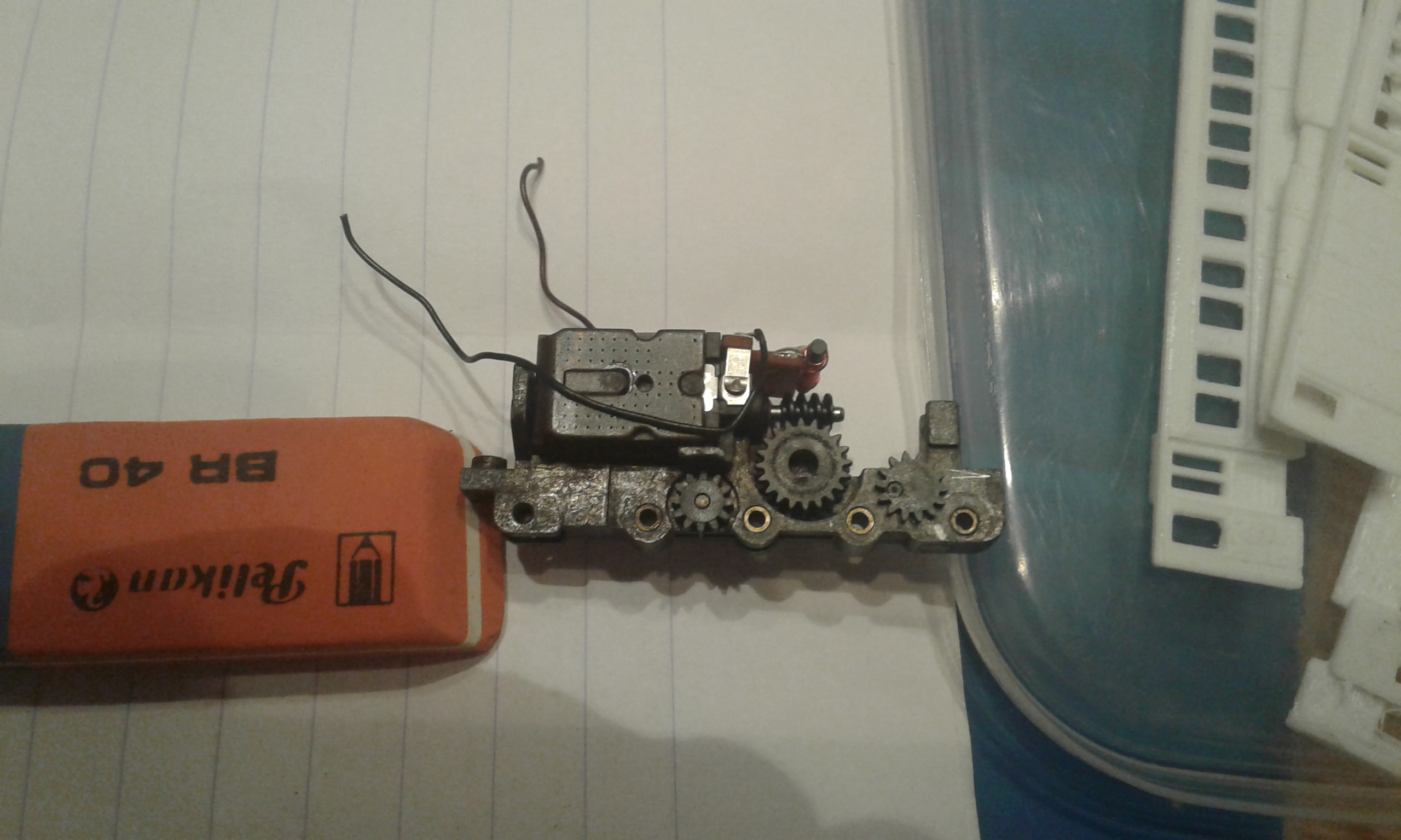

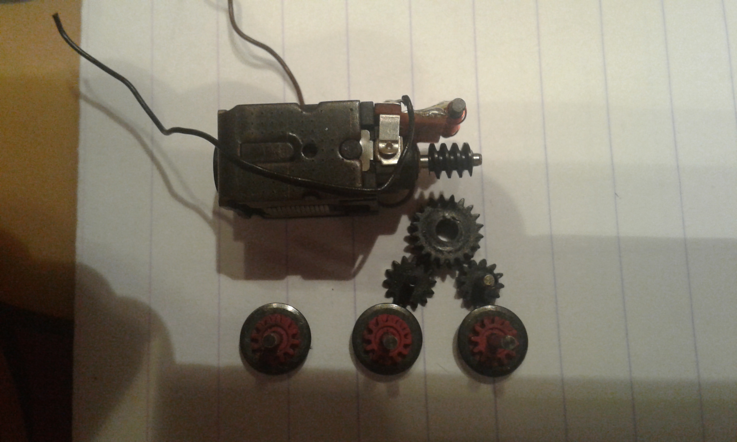

Après l'étude du chassis de la loco, je me lance dans l'étude du chassis du tender.
Premier détail, rallonger l'empatement des essieux et donc des pignons aussi. C'est là que commence les problèmes .
Le chassis d'origine fleichmann sans les essieux on voit bien les trois pignons qui entraîne les essieux. Les essieux disposé à la bonne distance pour la 12. L'idée n'est pas mauvaise, mais les petits Pignons n'ont pas le même nombre de dents 14 et 12 dents et la motricité ne se fera que sur deux essieux
. Il me faut donc des pignons avants de pouvoir faire les plans.
Il me faut des pignons de 30 ou 40 dents pour joindre chaque essieux.
