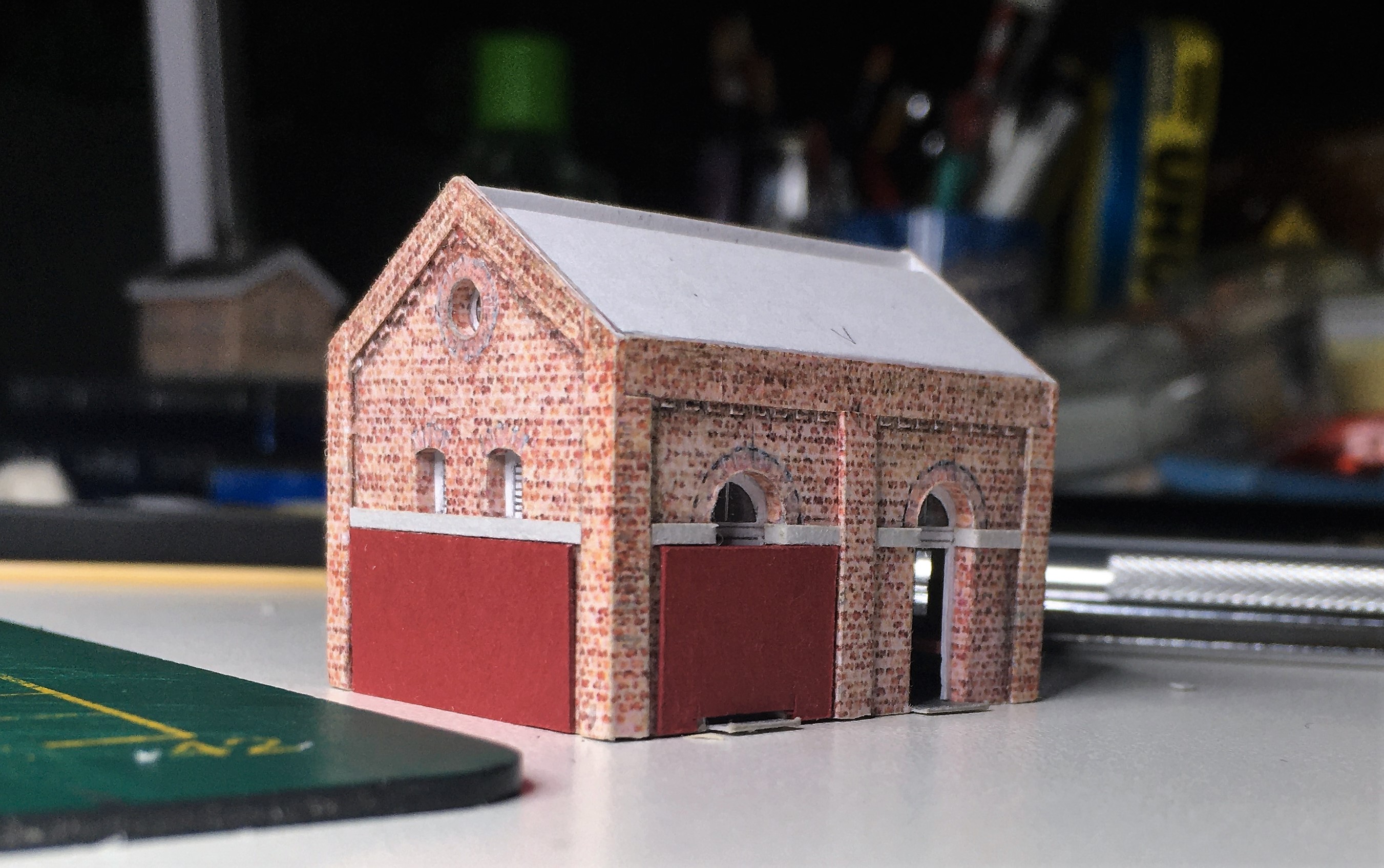

Pour la toiture, il faut peut-être jouer un peu sur !'echelle. Ou, mieux encore récupéré des textures sur des sites qui proposent des modèles n papier en n.
Un exemple de ce que j'avais fait il y a quelques années
Les bâtiments, le sol sont en papier imprimé.
Les bâtiments sont issus du site gleimo qui est maintenant fermé, mais certains modélistes ont mis des modèles de cette gamma en ligne.

Bonjour Lionel,
Merci pour le petit mot. J'emploie de la colle blanche de menuisier, parfois un peu diluée. Les 4 façades sont en une pièce pliée (je ne le referai plus), et l'extrémité correspond avec une épaisseur de briques près d'un coin. Des coins à 90° et des raidisseurs pour la planéité, sont disposés à l'intérieur.
Bonjour François,
Merci aussi pour vos commentaires et vos conseils : je vais aller chercher du papier à ardoises sur le Net.

Re: Premiers essais.
Hello Jacques,
Lors d'une poussée de fièvre modélistique au début des années 1980, j'avais acheté 2 petites feuilles de maçonnerie ''hollandaise'' au 160e de la marque Kibri, avec lesquelles j'avais commencé, puis continué (début 2018) ce petit bâtiment des sanitaires.
Evidemment, je n'ai plus retrouvé ces papiers de nos jours.
Donc, pour les bâtiments suivants (voir les autres posts ou sujets), j'ai scanné les plus grands restes, j'ai assemblés ces bouts d'images, et comme je trouvais que ces tas de briques étaient trop épais, j'ai ''stretché'' l'image .jpg dans un sens seulement. Mais pas vraiment au 160e car cela devient trop petit et on ne distingue/devine plus rien.
Merci d'aimer le trompe l'oeil, mais ce n'en est pas un !! C'est vraiment une sur-épaisseur de briques (de papier). Mais trop ''ombrée'' aux crayons pour la souligner car c'est une façade au nord ! Erreur de jeunesse ...

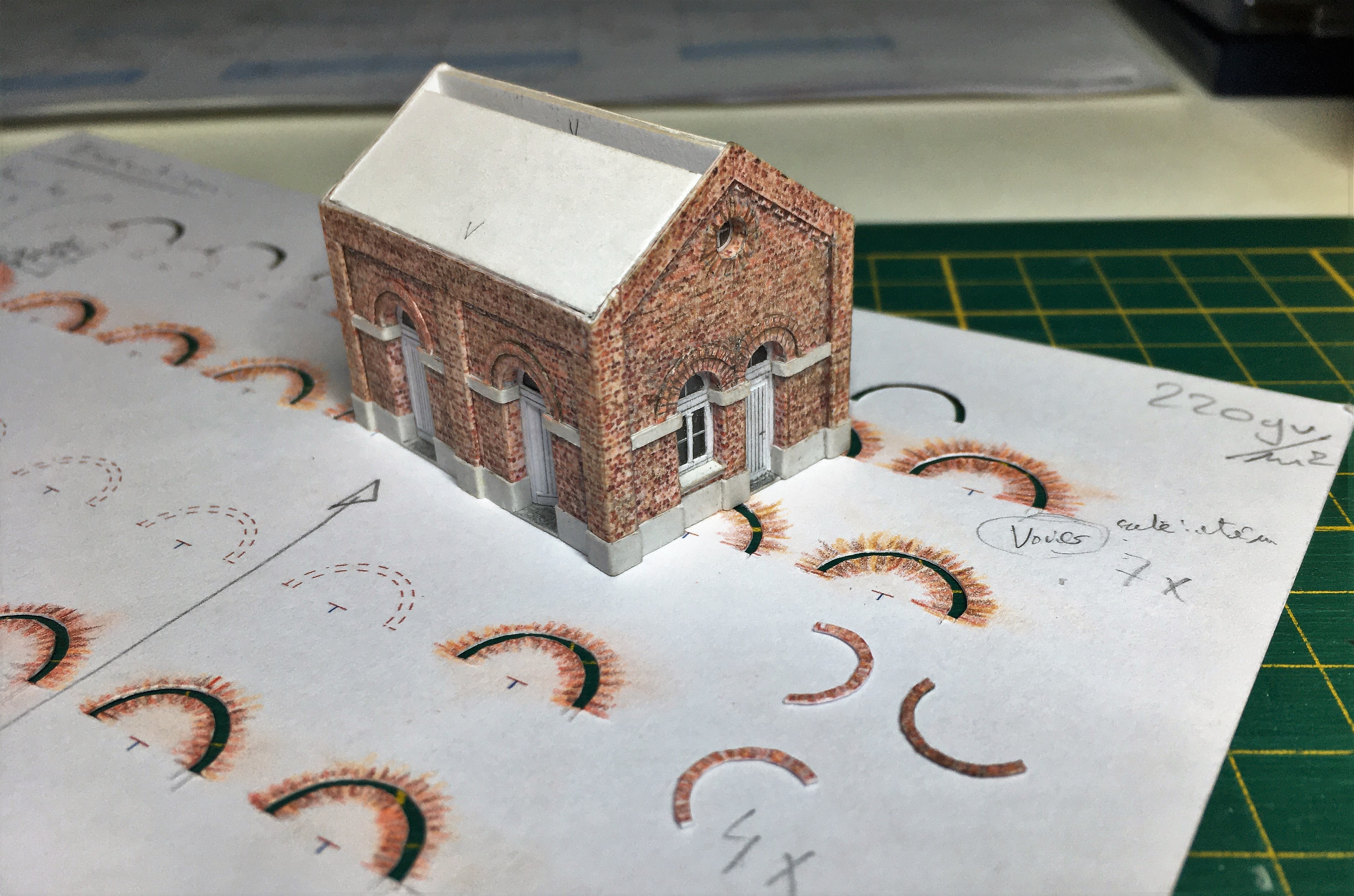

Lors de la mise en place des bâtiments de la gare d’Olloy sur mon Diorama-Module , il apparait très, même trop, clairement une grosse différence de finition pénalisant le petit bâtiment pour le signaleur et pour les sanitaires. ( voir le post : L132-Olloy-1926-1949(1959) dans « Les ressources / Papercraft » )
Pendant une petite convalescence et en attendant des jours meilleurs pour aller faire quelques relevés sur place des maisons en face de la gare, j’ai décidé de refaire ce petit bâtiment qui avait été commencé en 1983/1984 et terminé … il y a 4 ans ! (il n’est pas question ici de lenteur, mais plutôt d’une grande pause !!)
Voici 2 photos des façades pour une reconstruction plus fidèle (mais pas traditionnelle, vu la préfabrication des 4 façades).

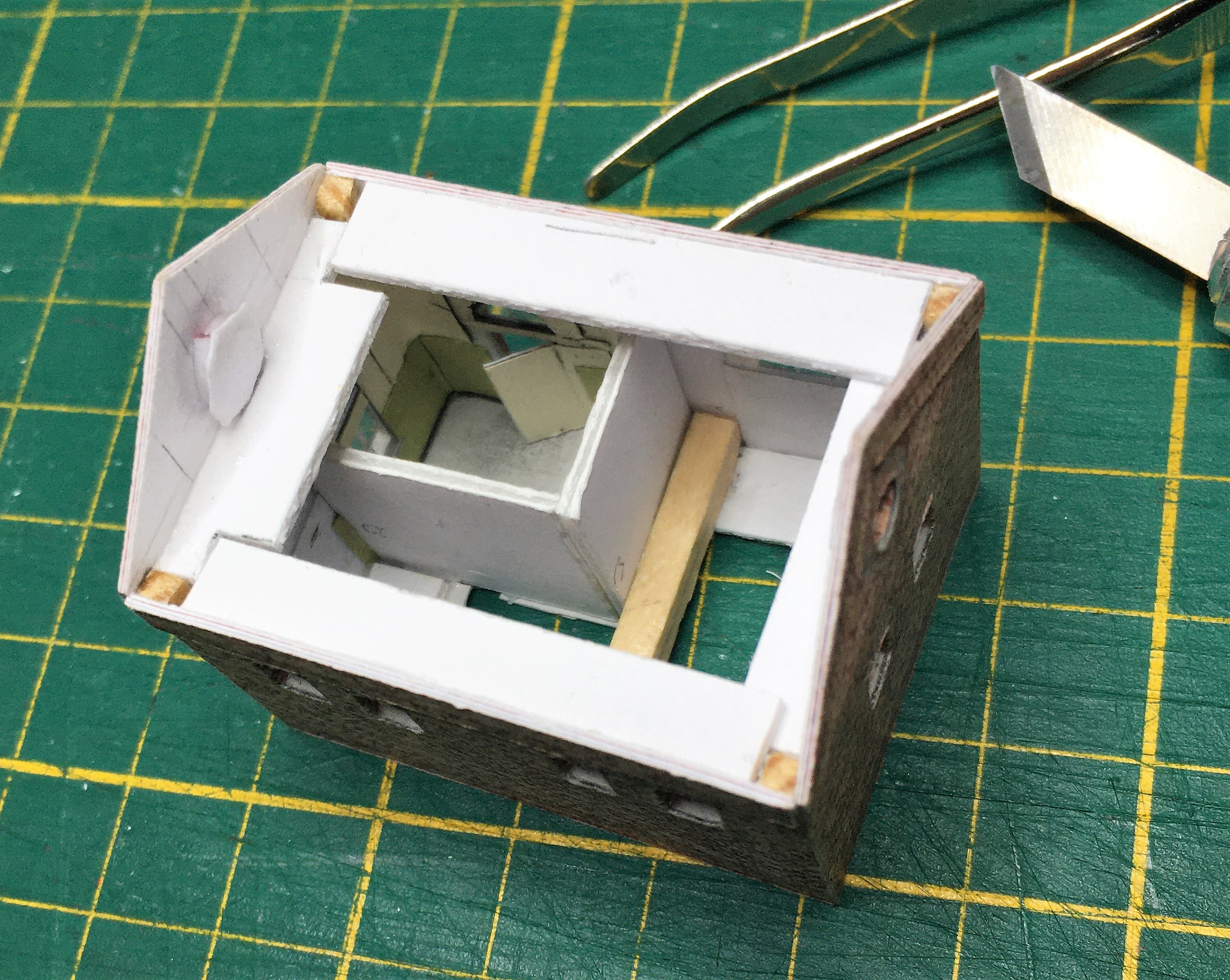

Bonjour ou bonsoir à tous,
Voici un petit état d’avancement des travaux de reconstruction du bâtiment pour le Signaleur et pour les sanitaires.
L’assemblage des façades s’est fait de la manière habituelle maintenant : un profilé de bois guide parfaitement chaque angle et le rigidifie.
D’autres éléments, horizontaux, assurent la planéité des façades, tant en partie haute qu’au niveau des soubassements.
Pour ‘’animer’’ un peu ce bâtiment, j’ai prévu d’éclairer le local du Signaleur (il a laissé sa porte ouverte !). Sa table n’est pas encore installée, mais les murs ont déjà été peints, après avoir reçus une couche de papier noir pour éviter les fuites de lumière (même si l’éclairage ‘’ne sera pas très disco’’ !)
La pose d’un cordon saillant, en pierre bleue (à 2 m de hauteur) a été facilitée par l’emploi d’une cale (temporaire) assurant la constante mise à niveau horizontale.
Après cette étape, pose des soubassements, aussi en pierre bleue (petit granit local) vu le gel et la neige assurés en B en hiver (à cette époque ….).
Les linteaux cintrés sont agrémentés d’un petit travail de maçonnerie bien caractéristique, mais pas facile au 160e. Pfff !
La mise en place d’une sous-toiture rigidifie les pignons et solidifie l’ensemble de la maquette pour recevoir la toiture et ses accessoires, … bientôt.
