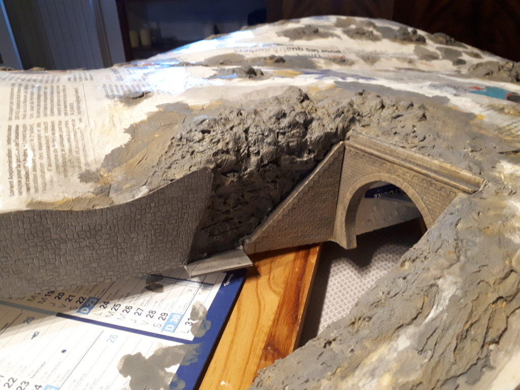

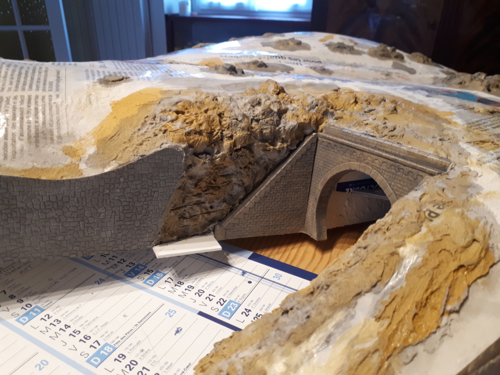

Journée très pluvieuse aujourd'hui, donc activité intérieure...
Passage d'un lavis de noir très dilué
Passage d'un jus de ocre
Passage du gris
Passage du gris
