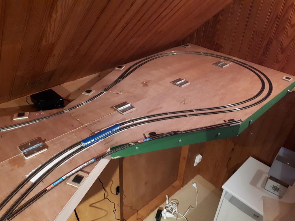

En marge de mon réseau tour de pièce (Une évocation du PO / Bretagne sud), je participe régulièrement à des expos avec des modules basés sur le concept SceNic.
En représentation ces modules possèdent des raquettes pour le retour de la voie, et elles ne sont pas décorées.
Ayant besoin d'un petit réseau démontable, et possédant déjà deux raquettes, je me suis dit que je pouvais les réutiliser en les adaptant et en les décorant...
Contrairement à mon réseau qui est quasiment terminé, ce projet-ci à démarré récemment et donc je peux partager avec vous comment je vais m'y prendre.
Les contraintes (ou cahier des charges)
Le réseau doit être démontable et son encombrement doit être le plus réduit possible
Il faut un circuit de parade avec des trains longs qui tournent (pas juste une loco et 3 wagons...)
Il faut une zone de manœuvre avec plusieurs courants de marchandises si possible
Il faut un peu de relief (amovible), et le plan de réseau doit rester assez simple (ou du moins ne pas m'obliger à des mois ou des années de travail)
Tout doit être démontable et amovible en 10 minutes maximum.
Pour le circuit de parade, ce sera un "S" sur un simple ovale double voie
Pour la zone de manœuvre, les sujets portuaires m'intéressent beaucoup et génèrent plusieurs courants de marchandises, ce sera donc un petit port quelque part en Bretagne.
Voici où j'en suis...

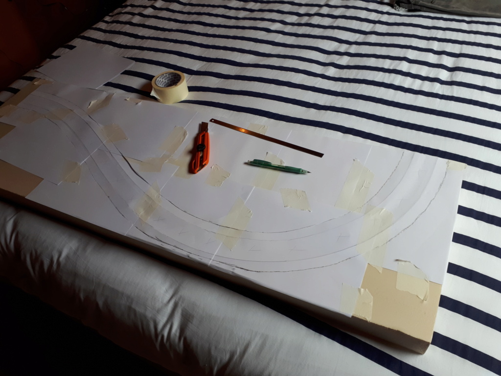

Le plan

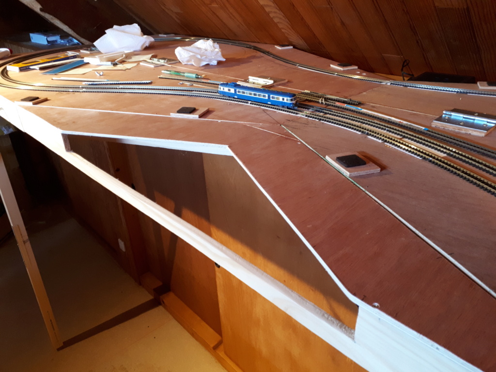

Les demi-modules qui se plient
Les modules dans le placard
Le pré positionnement des aiguilles du port pour test et validation
Le bassin du port, à droite dans le triangle, est aussi amovible
La construction de l'infrastructure du port
Les voies posées

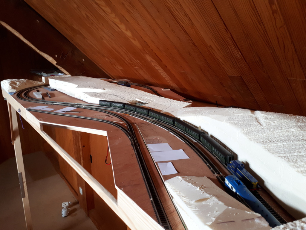

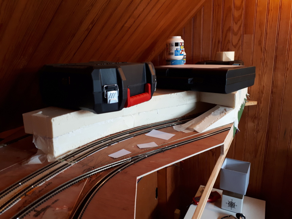

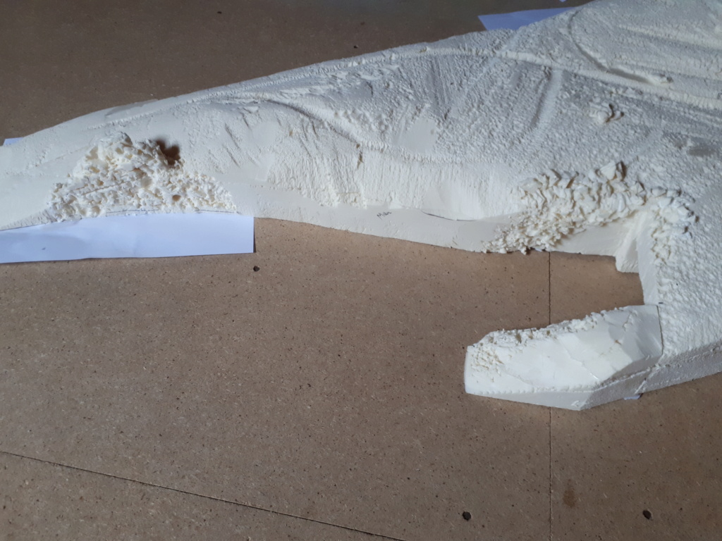

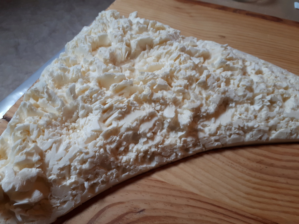

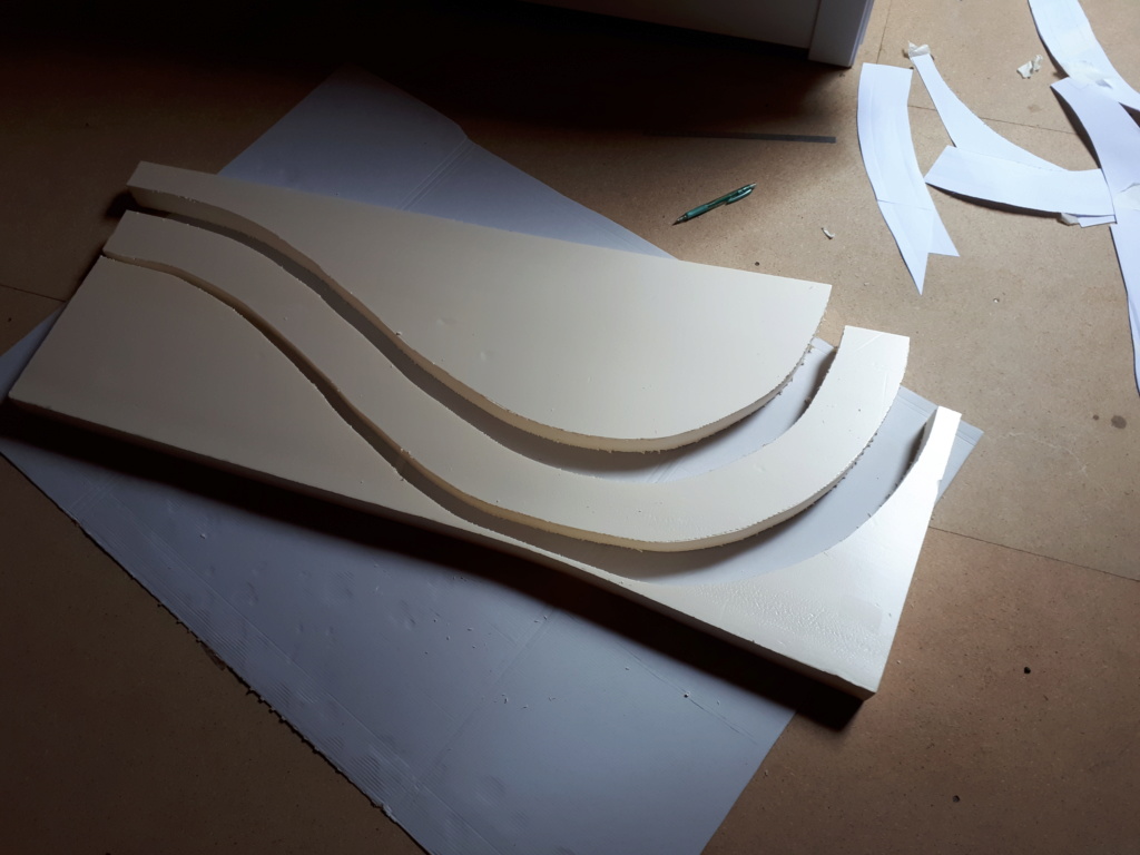

La réalisation du relief en polystyrène extrudé
Et la mise en forme du relief en cours

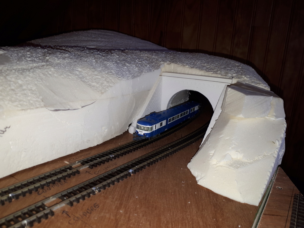

La mise en place provisoire du portail de tunnel

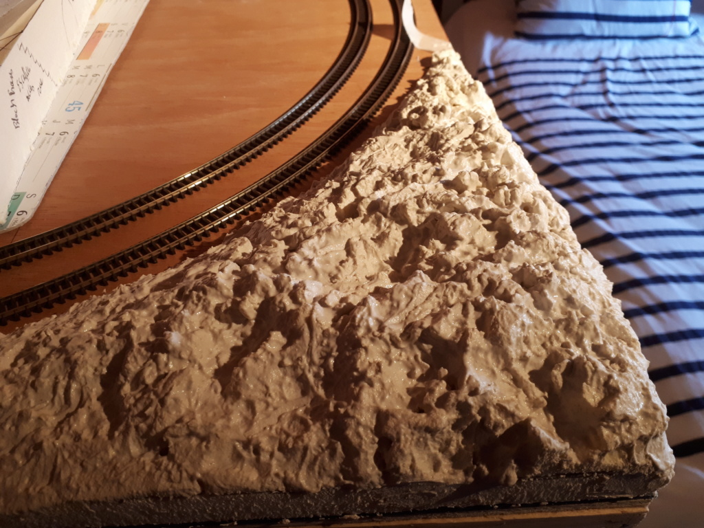

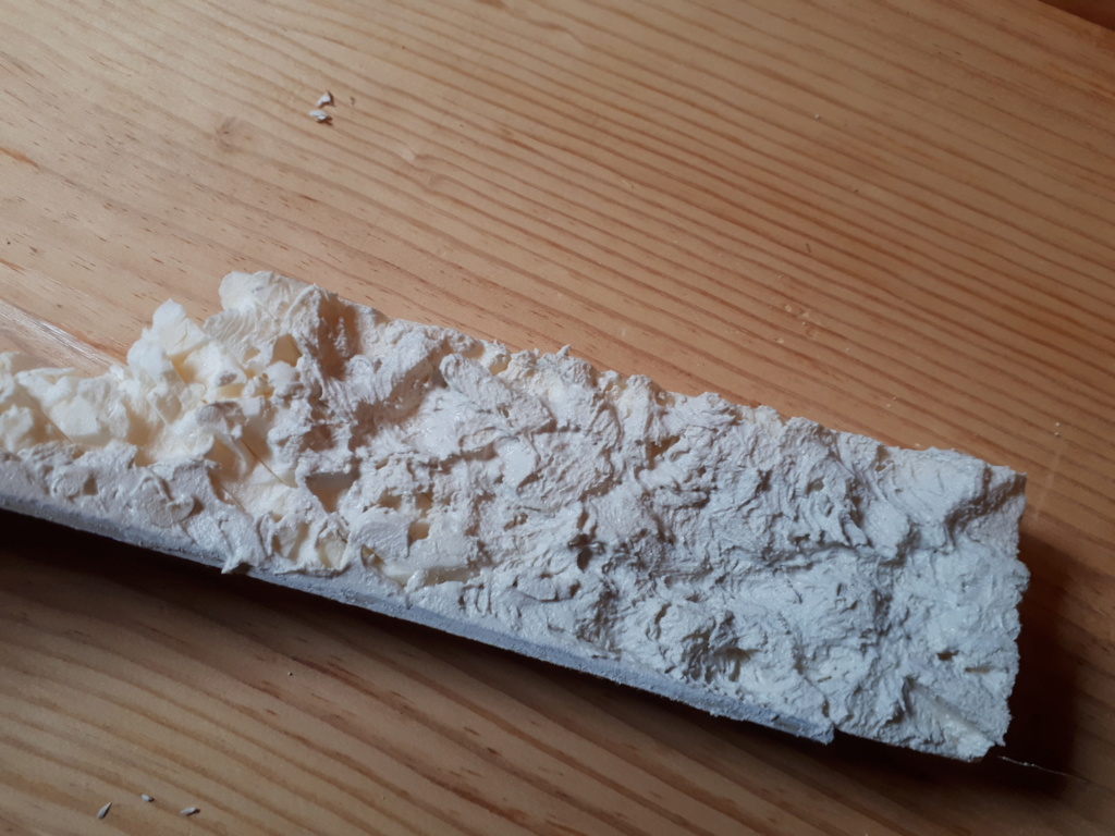

La préparation des rochers en coupant et en cassant les morceaux de polystyrène
Le passage d'un enduit au pinceau
Le résultat final qu'il reste maintenant à peindre...
La mise en place des parois rocheuses

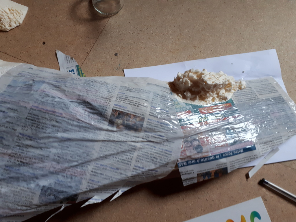

Et enfin la préparation du sol avec une couche de papier journal encollé à la colle blanche

Super projet avec une construction très ingénieuse :geek:
Comment comptes-tu transporter et entreposer le décor amovible ?
dany56
Messages : 307
Localisation : France
Re: Une pointe de port en cité bigoud'N
Message par dany56 »
Les deux blocs des décors entrent dans le pied central
Normalement les modules entrent dans les pieds pour le transport, je vais donc utiliser l'un d'eux pour y mettre le décor amovible

Mise en place du portail du tunnel
