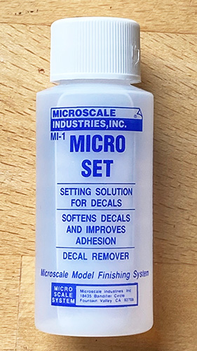

Hello Jean Paul
je viens de faire deux tentatives de pose de la décalc sur une croix de st André.
je découpe très soigneusement au cutter les contours et ensuite je la mets dans l'eau
je n'arrive pas à trouver le truc pour la faire glisser sur la croix.
as-tu un truc pour faire cela ?
bien entendu, j'utilise les produits que tu as conseillé dans le tuto
merci
Re: Tuto : Pose de décalcomanies
Publié : 02 sept. 2022, 16:55
Vu leur taille, ces petites décalques se décollent rapidement de leur support.
Il manque donc parfois un peu de liquide pour la faire glisser (avec un pinceau, ou mieux avec le petit pinceau silicone).
Pour humidifier tu trempes le pinceau dans de l'eau ou du Micro Set.
