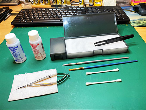

Voici mon petit attirail :
J’ai trouvé chez mon ami « Ali » un kit spécial composé d’une boite étanche avec une mousse et une pincette en plastique. J’ai payé ça une dizaine d’euros et c’est ultra pratique à utiliser.
Viens ensuite une fine paire de ciseaux
Un petit pinceau
Un pinceau silicone (de chez mon ami Ali)
Coton tige
Un cure dent
Une feuille de papier WC
Du Microscale Micro Set
Du Microscale Micro Sol

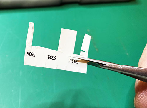

La découpe se fera TOUJOURS à l’aide de petits ciseaux.
En effet si on coupe au cutter, on écrase et on blesse le bord.
J’essaye aussi de couper aussi près du bord du motif.

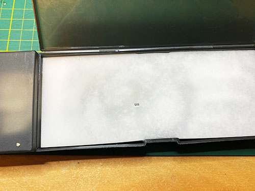

Je dépose la décalque sur la mousse qui est imbibée d’eau (distillée pour éviter le maximum de calcaire) et je l’enfonce légèrement afin qu’elle prenne l’eau durant 2 ou 3 secondes, pas plus.
Je la laisse s’imprégner par l’eau qui se trouve dans le papier support.
Pour info cette décalque fait 3mm.

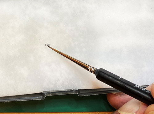

Puis à l’aide d’un fin pinceau je vérifie le moment où le film se décolle de son support.
Je mets un peu de Micro Set à l’emplacement de la décalque

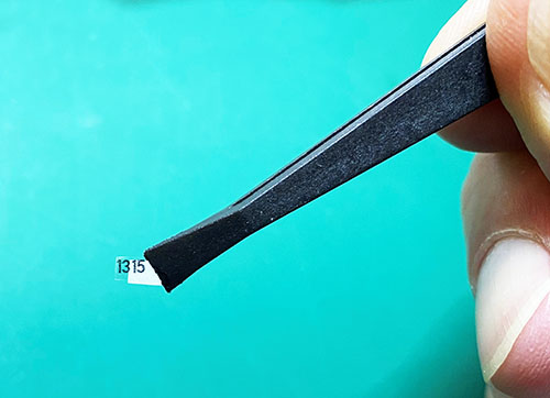

Je prends l’ensemble avec la pincette en plastique (jamais une métallique qui risque de blesser le film) et je fais glisser la décalque à sa place.
Je la position à l’aide de mon pinceau ou avec le petit pinceau silicone.

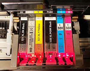

J'imprime mes décalques en impression "photo" avec une imprimante possédant minimum 5 cartouches de couleurs différentes.
Noir : Classique
Noir : Photo
Bleu, rouge, jaune (et même gris).
Impression : "Haute qualité" "Papier glacé"
