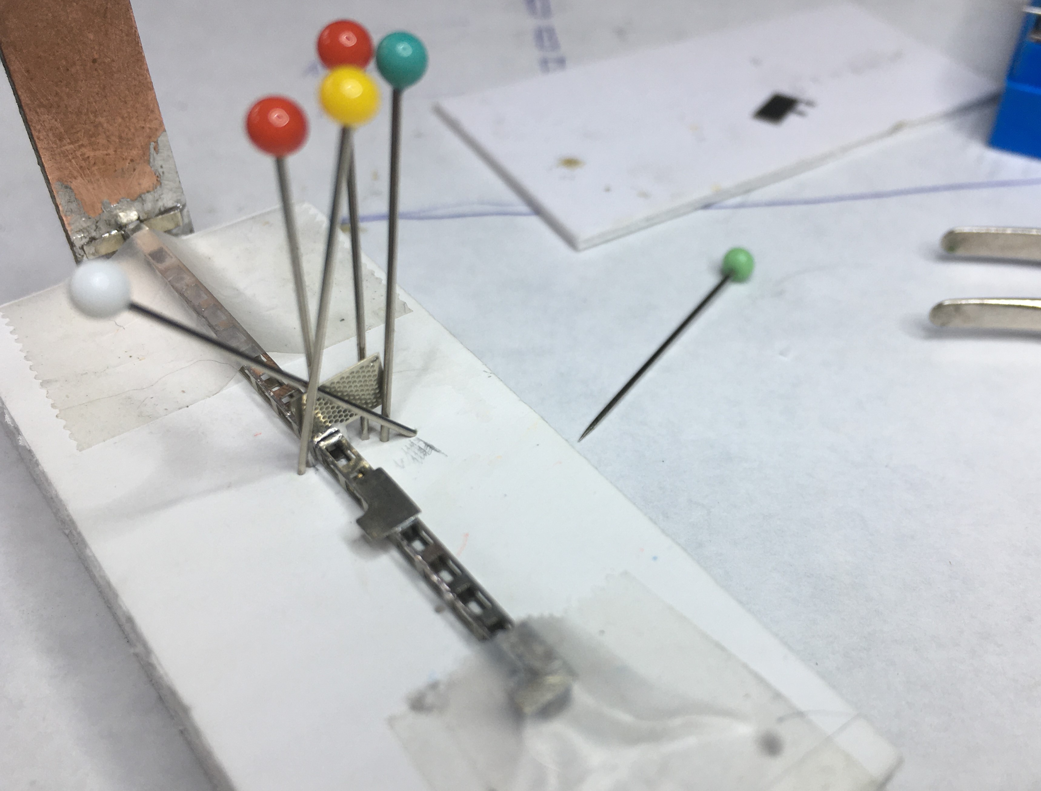

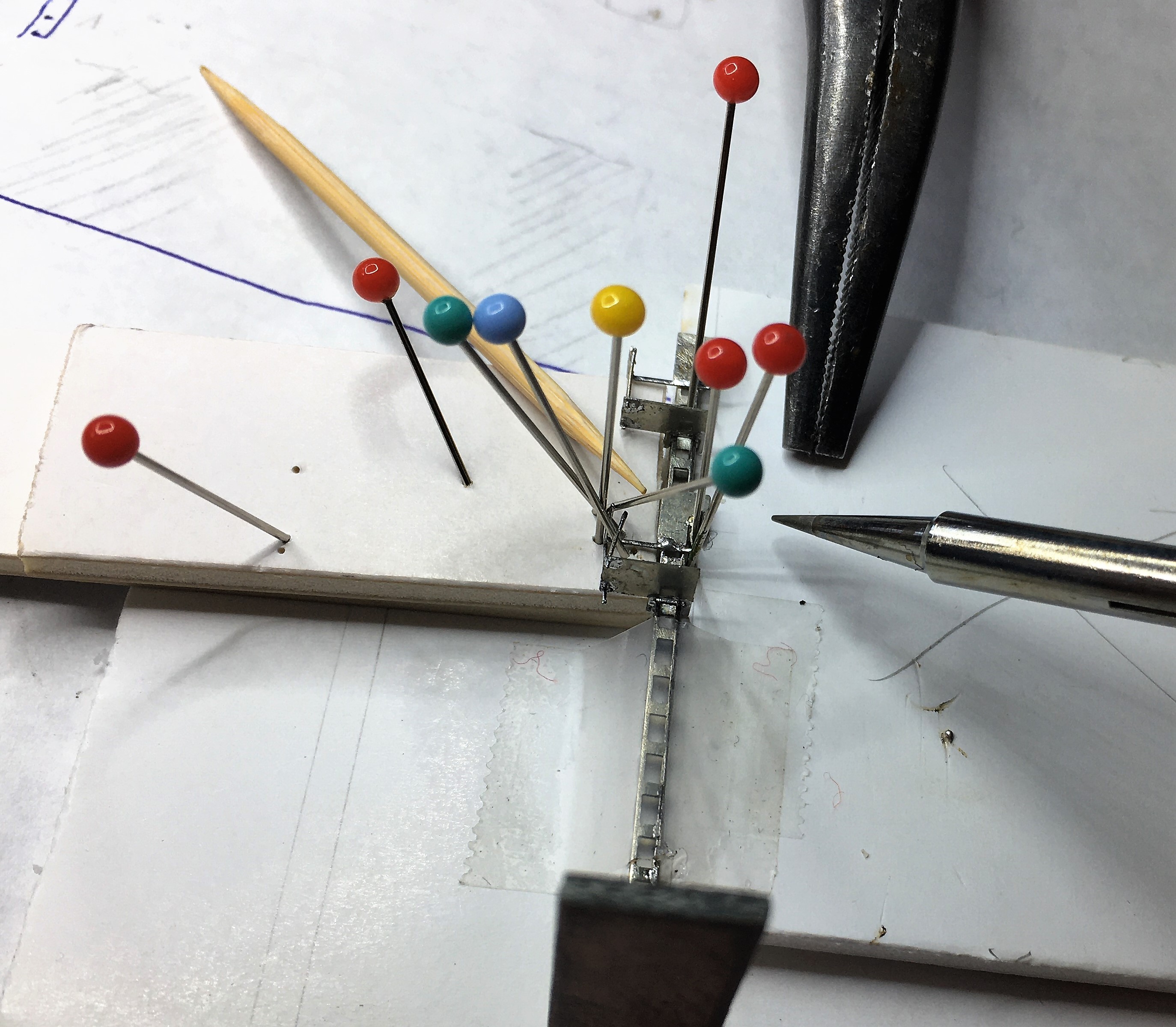

C’est très bien, mais elles sont si petites qu’il faut, à chaque fois, trouver des moyens pour les immobiliser pendant la soudure. Cette recherche d’immobilisation (et la fabrication des cales nécessaires) me prend … un certain temps !
Au tour des rambardes ou garde-corps :

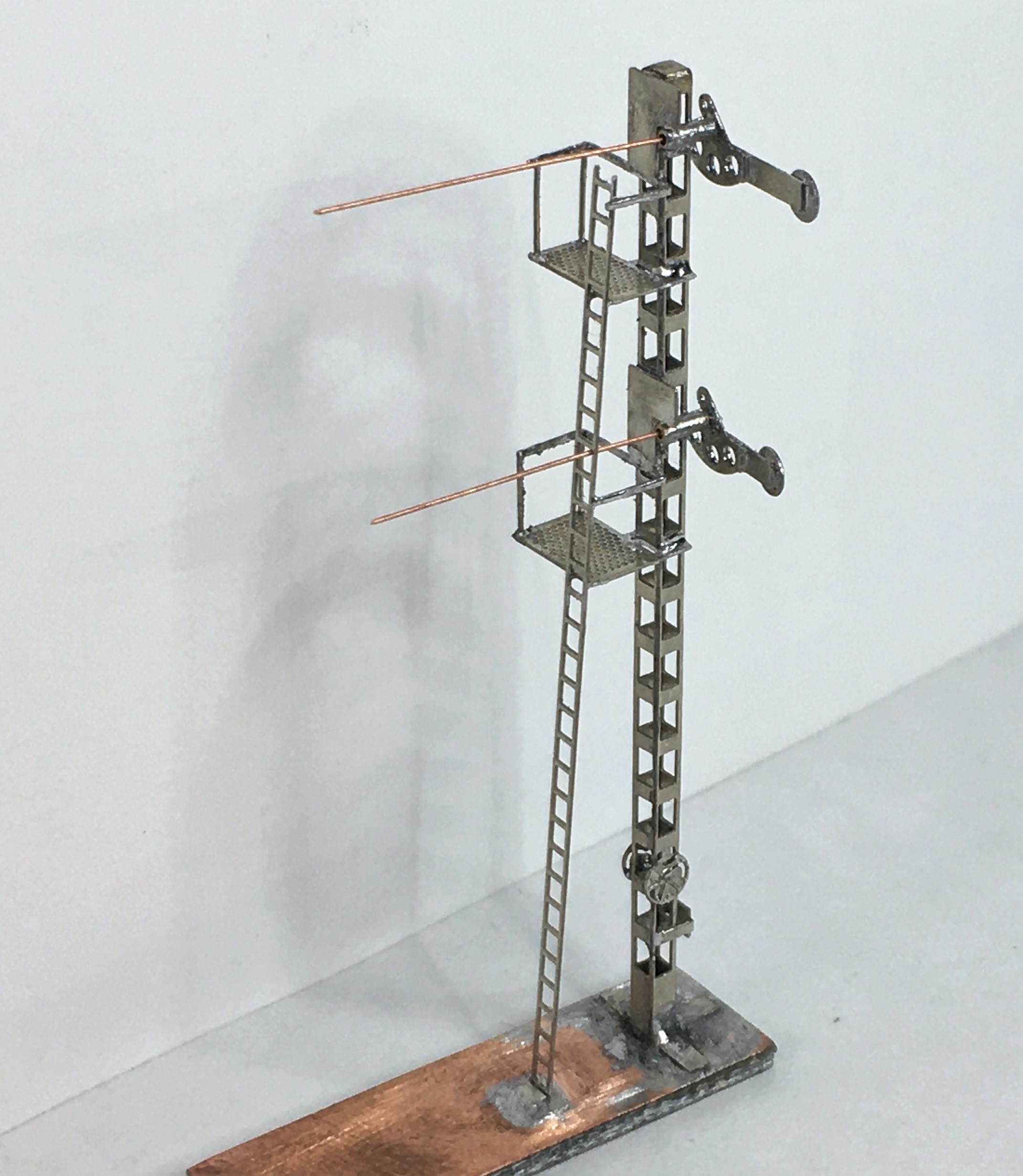

Après les mignonnes poulies à coulisse et la plaque signalétique, voici l’échelle :
….. C’est encore assez gai ….

Et bien voilà le plus dur est fait ( les passerelles et rambardes)
Maintenant un petit nettoyage des soudures et un coup de lime sur le sommet des montants des rambardes.
Cela va être une réussite.

C'est vrai que le plus important est de bien immobiliser les pièces à souder.
Il faut faire attention de ne pas souder les épingles :lol: .

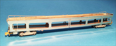

J'ai souder ainsi tout un wagon type Ddm.
Moi j'avais fait des petits gabarits pour les longues pièces.

Le truc est : du flux, une fine panne et maximum température.
Effectivement, c'est un exercice assez agréable.

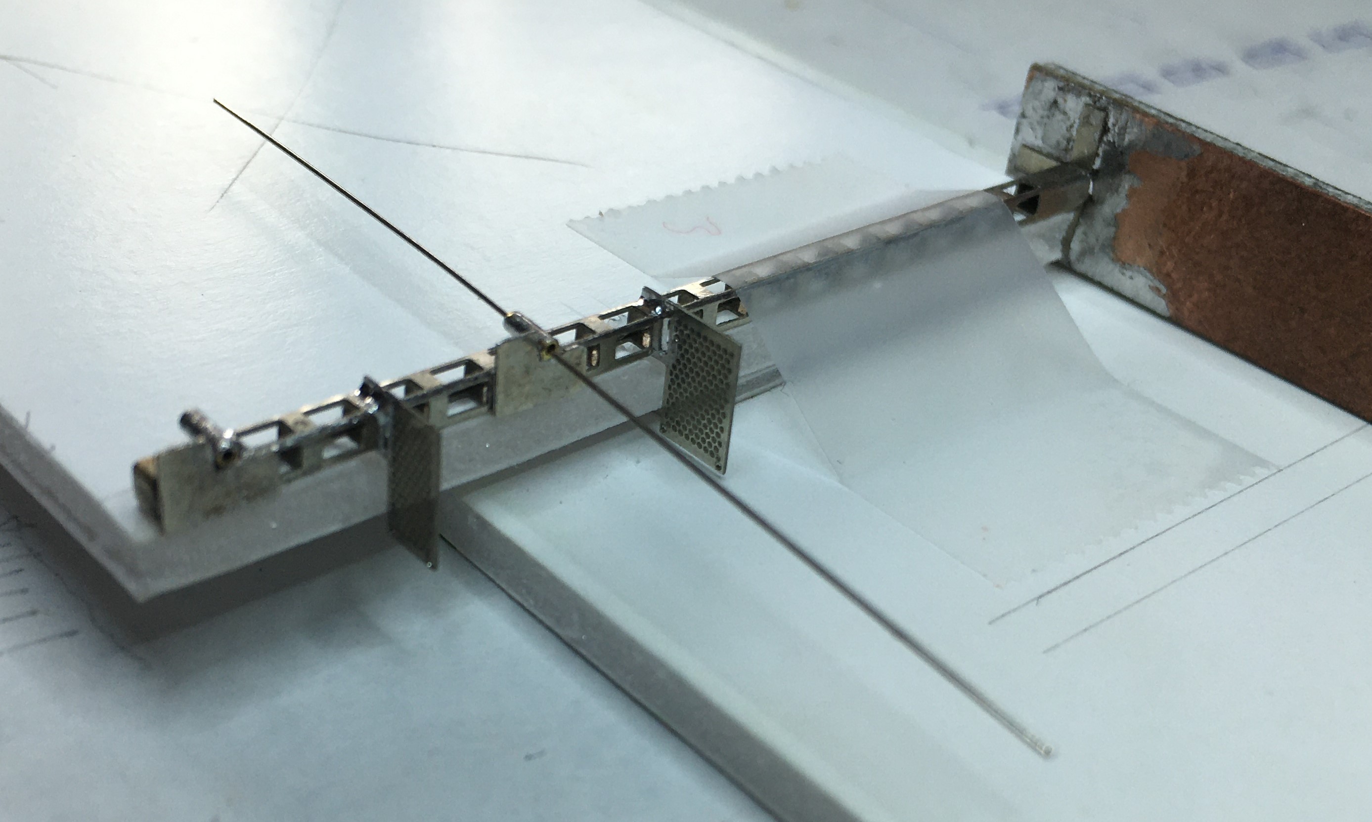

Voici les palettes qui ne m'ont pas donné trop de cheveux gris :
Pour le moment, l'axe-pivot de chaque palettes n'est pas encore coupé à la bonne longueur, car il servira pour les manipulations ( peinture, ...)
En observant bien les palettes du signal de Florenville, dans le tuto de Jacques, on voit que les palettes butent contre un arrêt qui les empêche de descendre sous l'horizontale . J'ai essayé de reprendre ce principe qui facilitera (j'imagine) la maîtrise du mouvement des palettes .... Mais ''ça'', c'est une autre histoire ....
