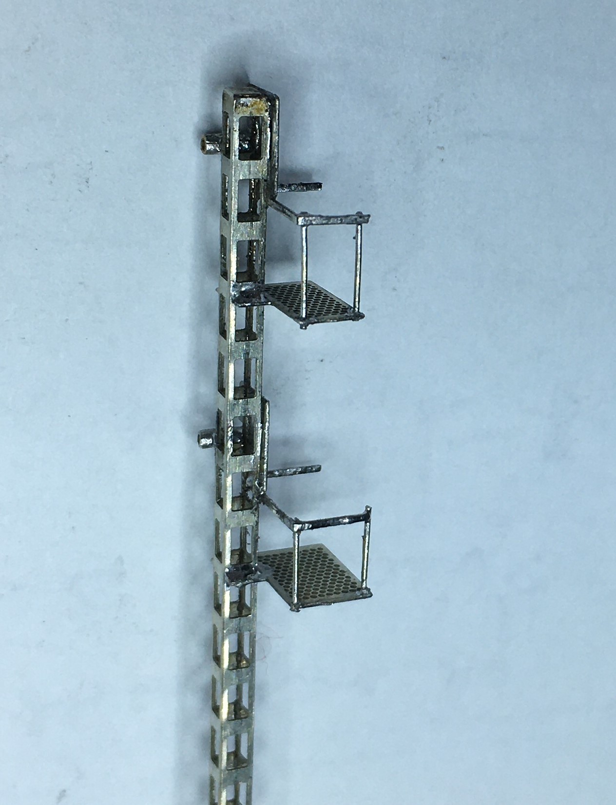

Bjr ou bsr à tous,

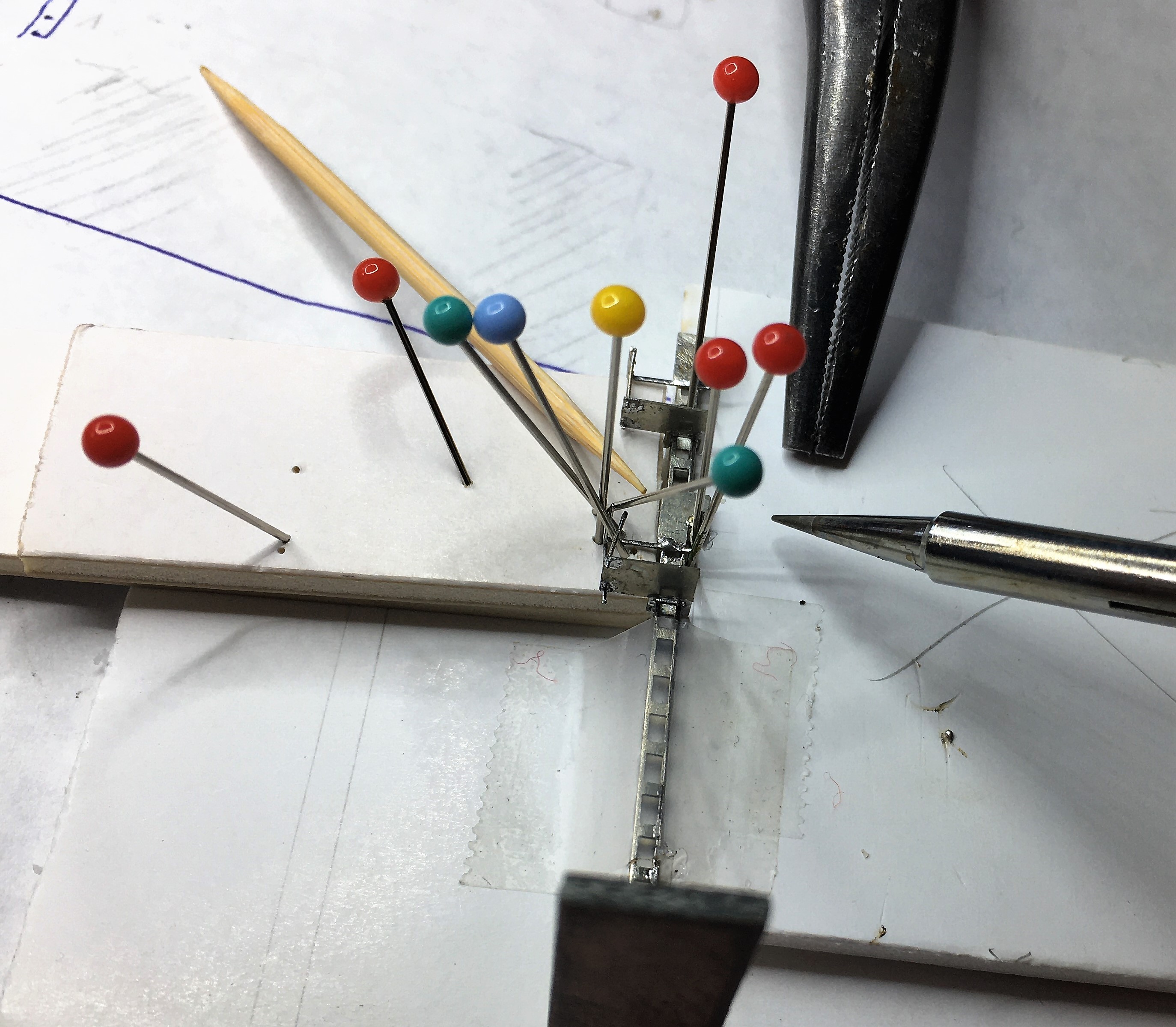

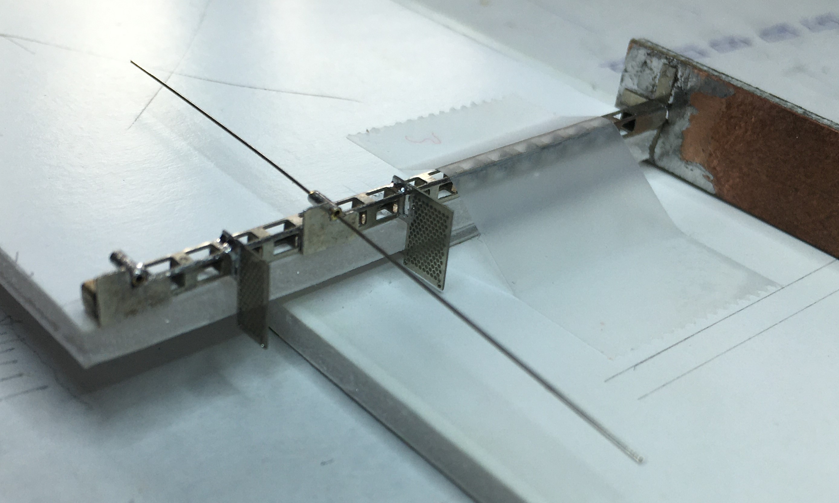

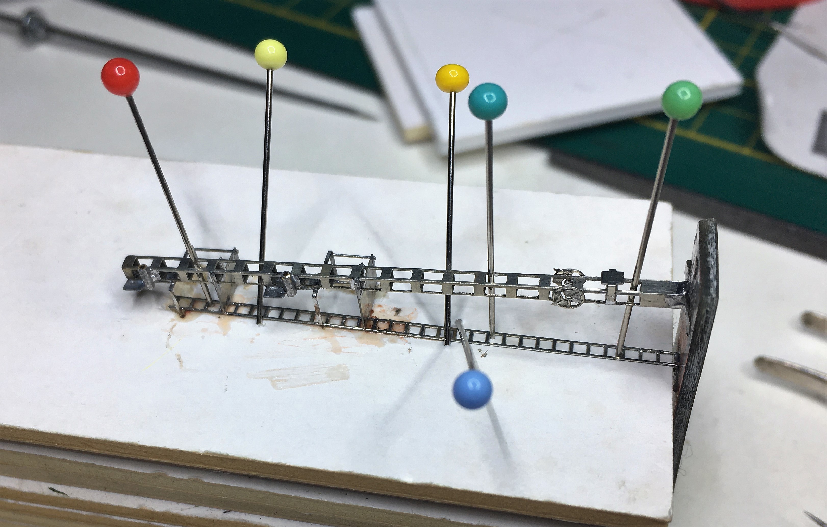

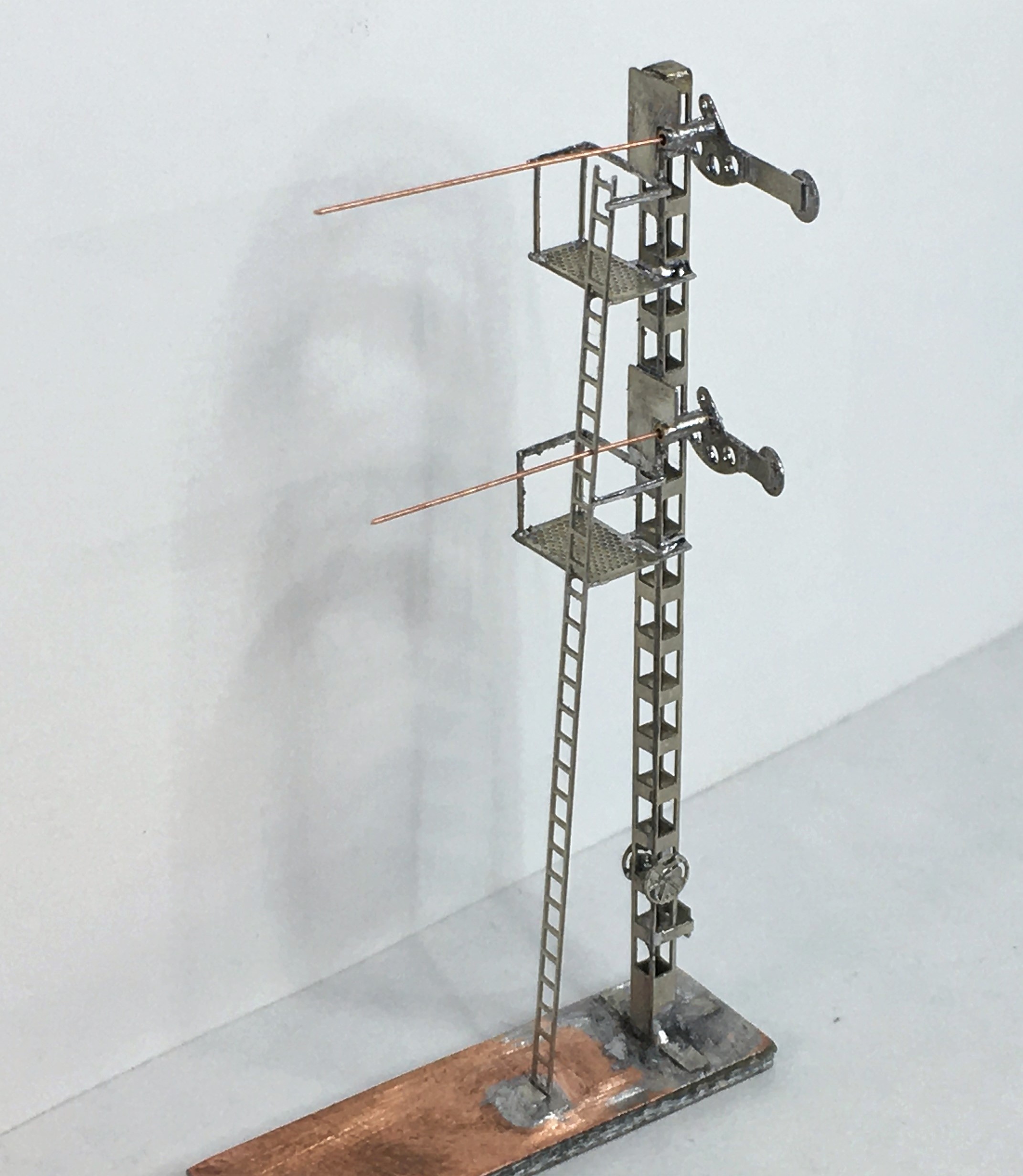

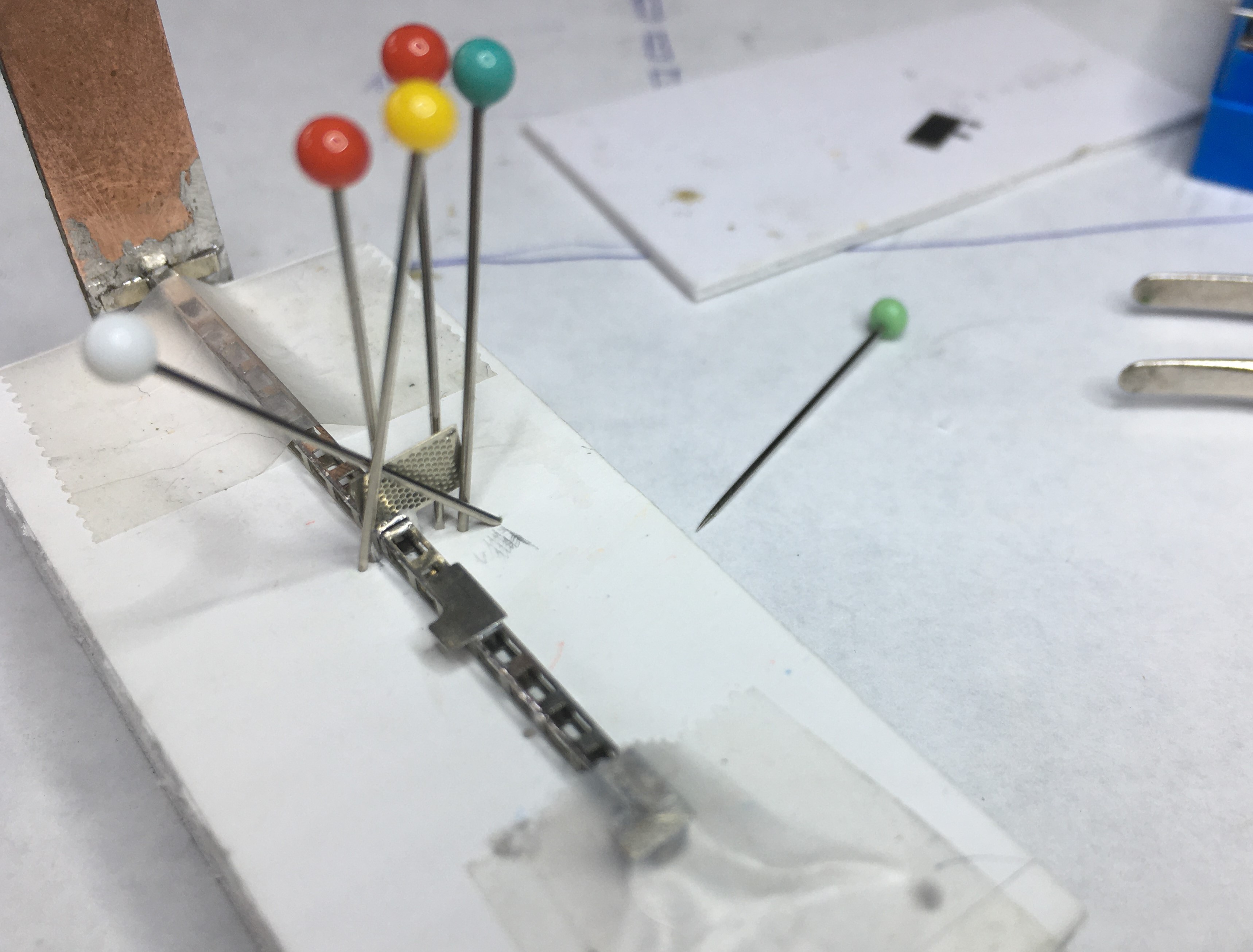

Après le mât, le tuto de Jacques propose d’y installer les autres parties fixes.
C’est très bien, mais elles sont si petites qu’il faut, à chaque fois, trouver des moyens pour les immobiliser pendant la soudure. Cette recherche d’immobilisation (et la fabrication des cales nécessaires) me prend … un certain temps !
Au tour des rambardes ou garde-corps :
Après les mignonnes poulies à coulisse et la plaque signalétique, voici l’échelle :
….. C’est encore assez gai ….
A bientôt, avec les palettes ….
RVV

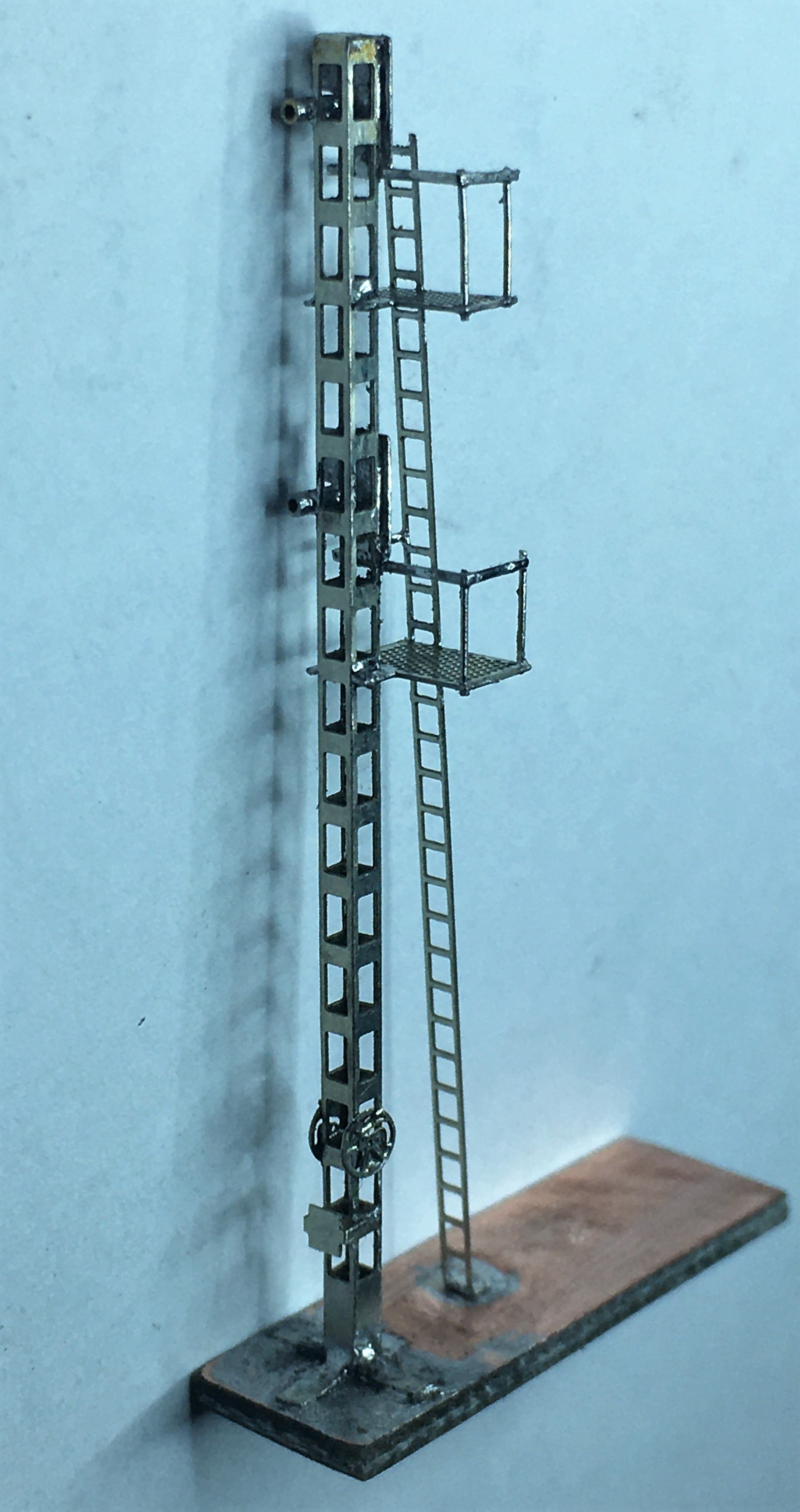

Re: Signaux à palettes.
Publié : 31 oct. 2022, 00:01
Et bien voilà le plus dur est fait ( les passerelles et rambardes)
Maintenant un petit nettoyage des soudures et un coup de lime sur le sommet des montants des rambardes.
Cela va être une réussite.
Publié : 31 oct. 2022, 09:23
C'est vrai que le plus important est de bien immobiliser les pièces à souder.
Il faut faire attention de ne pas souder les épingles :lol: .

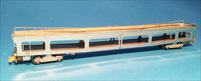

J'ai souder ainsi tout un wagon type Ddm.
Moi j'avais fait des petits gabarits pour les longues pièces.
Photo 003b.jpg (27.16 Kio) Consulté 13724 fois
Le truc est : du flux, une fine panne et maximum température.
Effectivement, c'est un exercice assez agréable.
Publié : 02 nov. 2022, 15:23

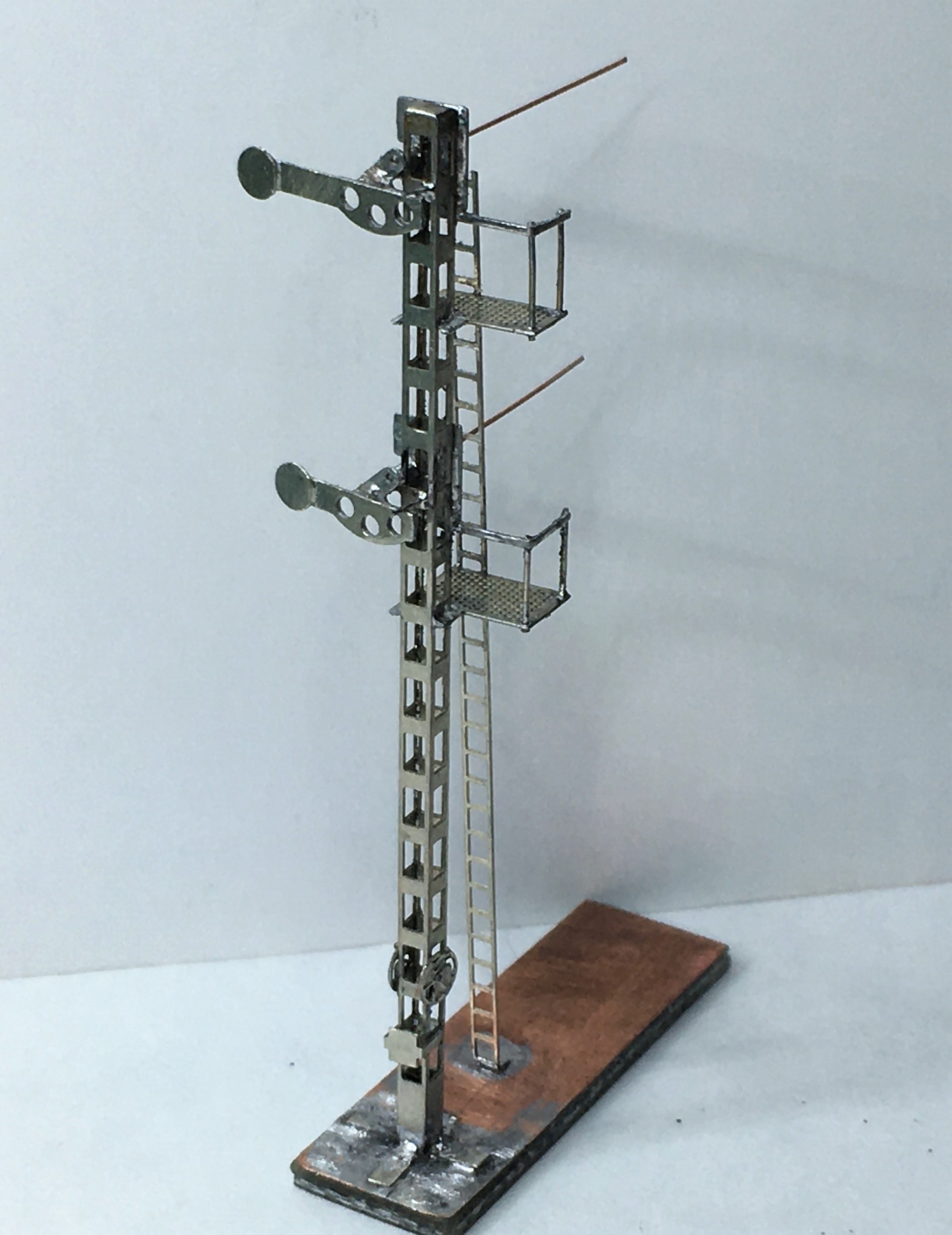

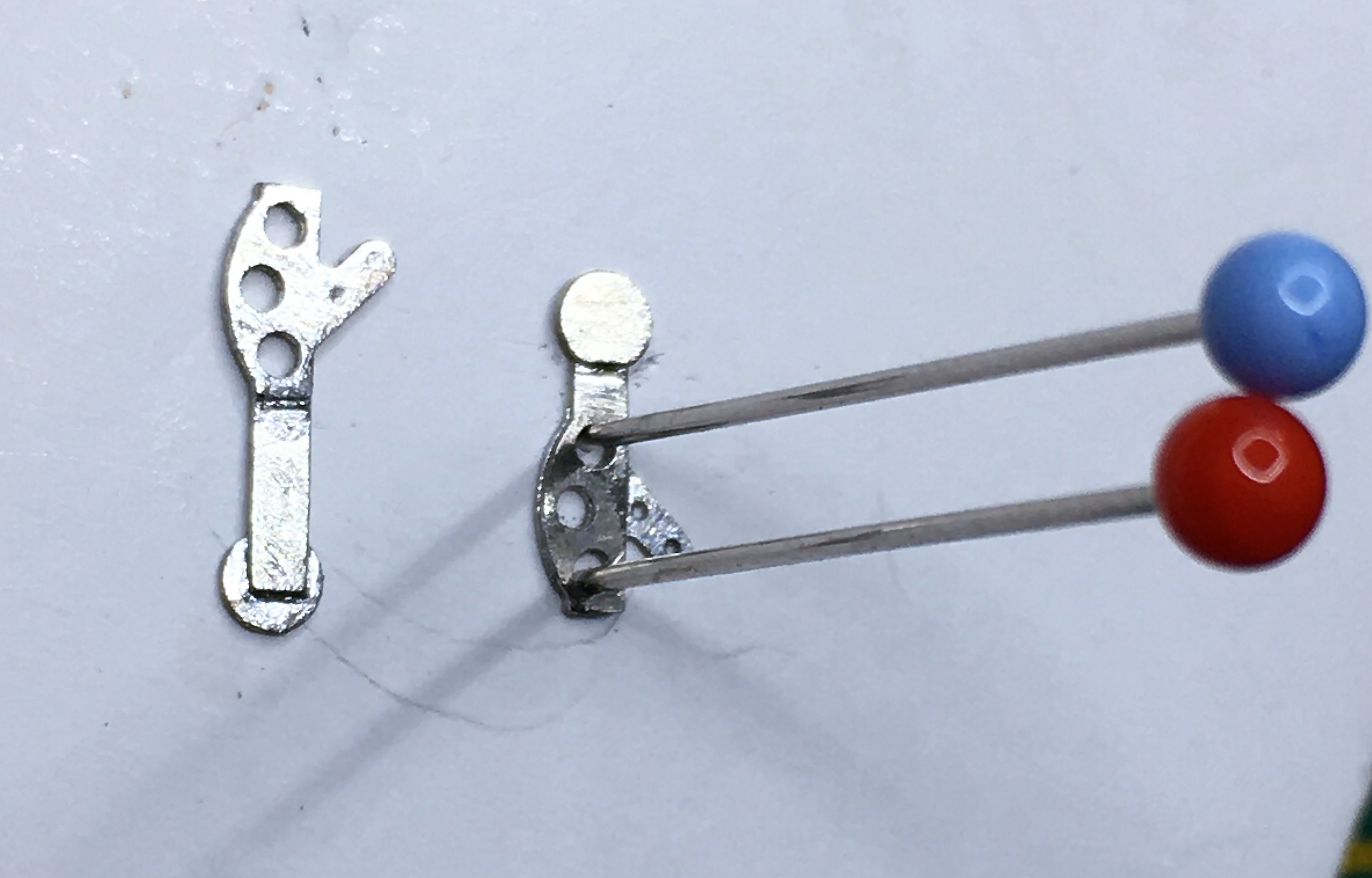

Bonjour ou bonsoir à tous,
Voici les palettes qui ne m'ont pas donné trop de cheveux gris :
Pour le moment, l'axe-pivot de chaque palettes n'est pas encore coupé à la bonne longueur, car il servira pour les manipulations ( peinture, ...)
En observant bien les palettes du signal de Florenville, dans le tuto de Jacques, on voit que les palettes butent contre un arrêt qui les empêche de descendre sous l'horizontale . J'ai essayé de reprendre ce principe qui facilitera (j'imagine) la maîtrise du mouvement des palettes .... Mais ''ça'', c'est une autre histoire ....
Encore une fois, Merci à Didier, à Jacques, et à Jean-Marie (pour le suivi) .
Content, et à bientôt.
RVV
Publié : 02 nov. 2022, 16:04
C'est Van Simson qui t'a appris à souder comme ça ? :lol:
C'est nickel !
(Il n'y a que Roland et moi qui pouvons comprendre)
Publié : 02 nov. 2022, 18:18
quelle beau montage, il y a quand même beaucoup de modélistes ingénieux ou ingénieurs/. Bravo Roland
