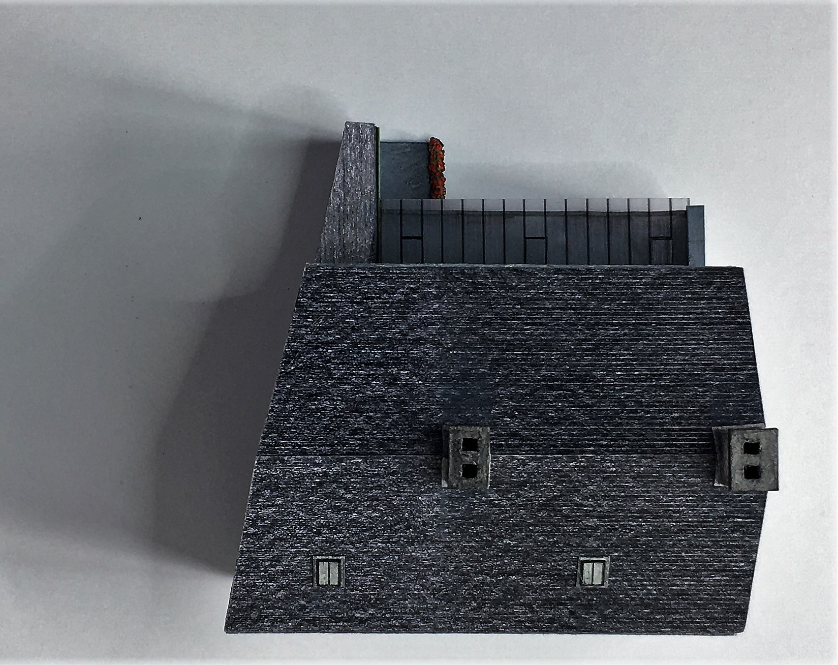

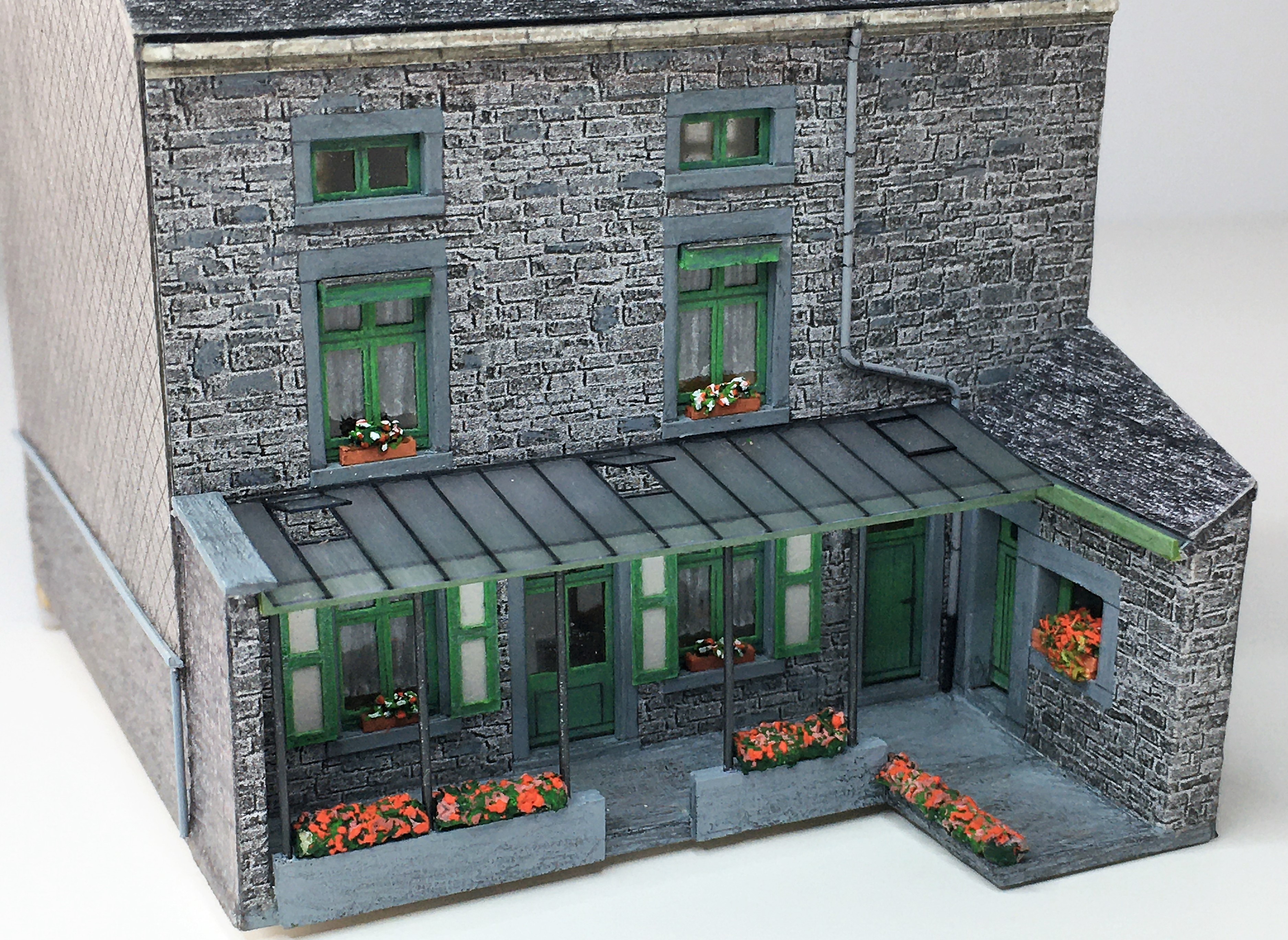

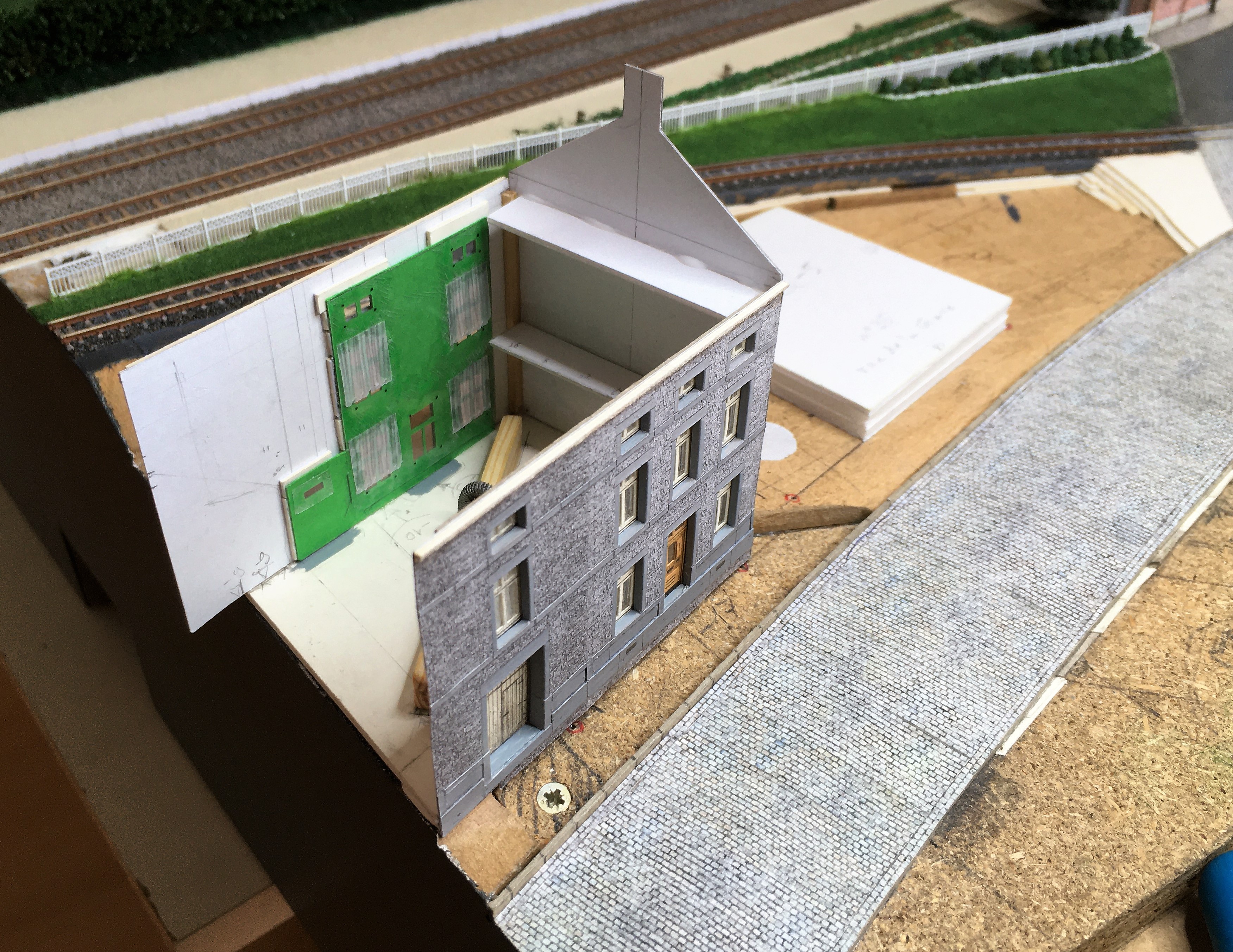

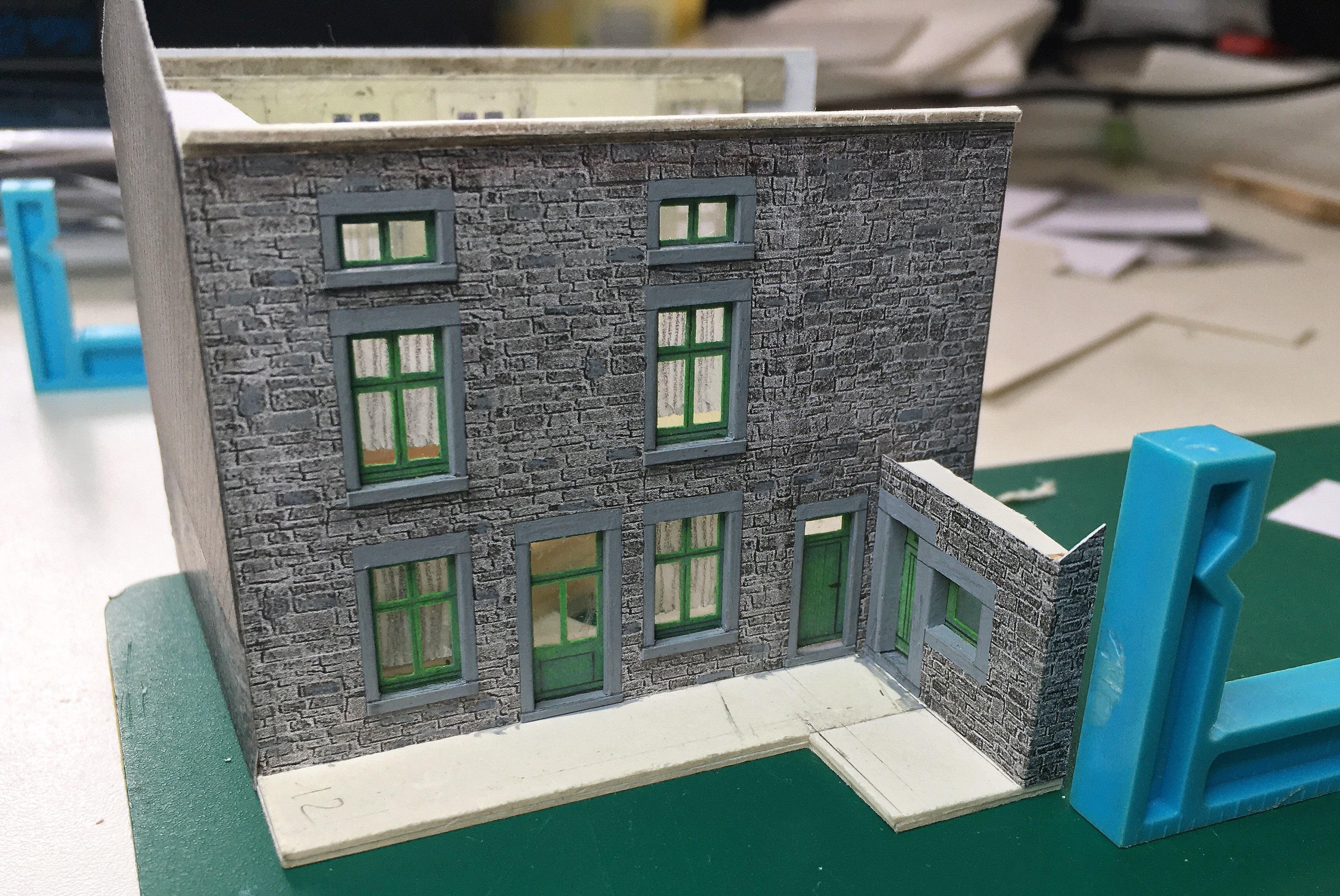

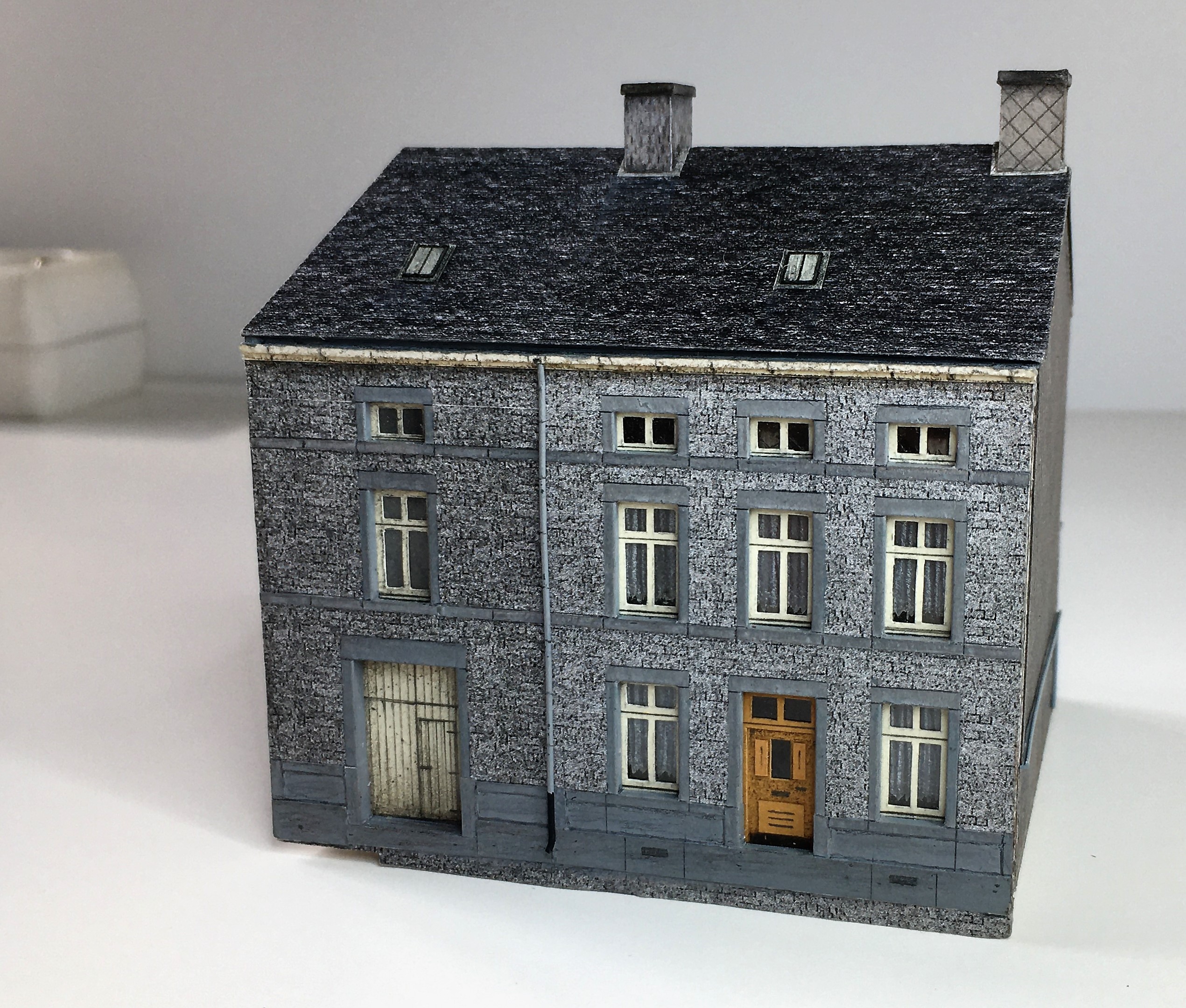

Me voici arrivé à la fin du deuxième ‘’bâtiment civil’’ et à vous le présenter.
Il est situé relativement proche de la gare et est présent sur le Diorama-Module.
Pour ne pas se piéger (dans un futur (très) éloigné !) avec le joint vertical d’entre 2 Modules, au milieu d’une façade de bâtiment en pierres, le mitoyen gauche de la façade avant est positionnée sur l’interface gauche du Module.
Vu que le bâtiment est aligné dans la Rue de la Gare (en oblique), il a du être coupé en oblique dans son épaisseur !!.
Je ne m’attendais pas à ce que cette coupe oblique provoque autant de difficultés lors du montage, car aucune correspondance ou alignement perpendiculaire n’a été possible …
N’ayant pas (ou plus) envie de faire une épure complète du bâtiment, avec projections et rabattements du plan de coupe vertical, ce n’est que petit à petit que certains éléments ont trouvés leurs dimensions précises et ont été mis en place .
Les 2 façades et les 2 pignons ont été fixés sur une base horizontale bien ajustée à sa future position d’extrémité de Module.
Le restant n’est qu’une succession de finitions et de chipotages divers … !! : toitures en ardoises, cheminées, descentes d’eau pluviale, caisses extérieures pour volets anti-solaire, verranda ouverte sur le (futur) jardin, … … et végétation fleurie pour se faire plaisir …
